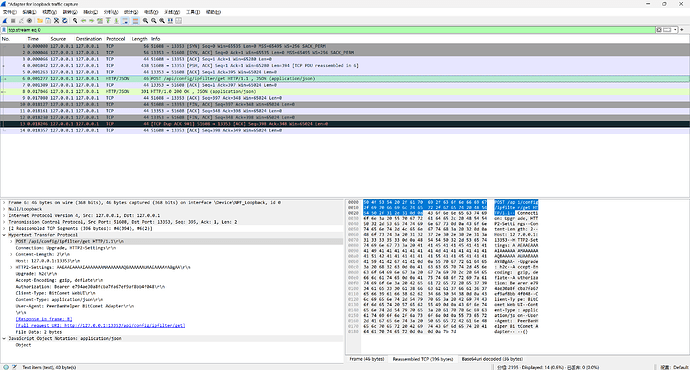

根据抓包,比特彗星和 PeerBanHelper 之间似乎使用的是 HTTP/1.1 进行通信,即使 PBH 中已经设置为 HTTP/2 了。使用 HTTP/2 并启用长连接应该比较好?这样就不需要每次都断开并重新建立连接了,效率应该会高一些。
看起来 PBH 尝试使用 HTTP/2,但是比特彗星还是使用 HTTP/1.1。
