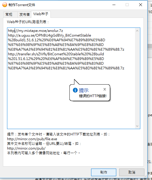

@wxhere15 还有个问题,,好像没法填入多个地址,只能填一个
一直不知道这个框里该填啥?

可以多个,一行一个
利用web服务器作为辅助种子

看起来是一个地址url空格字符转码问题?
框里该填啥?

框里填写web直接下载地址,例如一些提供直连的网盘,或者你拥有自己的网站服务器

那要照你这么说这和那备注栏还有啥区别??
一般不用删任务啦,这个是为了节省流量设计的。这和web send没有关系的,web send是根据网络服务器,把他虚拟种子化,种子下载过程,可以同时连接网络服务器进行辅助下载。

多个链接出错的问题找到原因了,太长的http链接换行后出了问题。下一版修正,多谢反馈!
