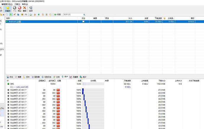

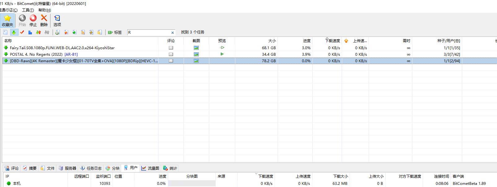

比特彗星下载比qb还拉
只要任务一多速度大概率就只有100kb,但是有时任务很多却能跑到60-70mb
只要文件大又多一个种子100-200G以上,开3个这样的任务,速度就只有100kb
删掉其中一个任务速度稍微到了500kb,但是不一会就又是100kb
没办法,换到qb单个任务到1Mb以上,其中有个热门种子到了70Mb
时好时坏就无语

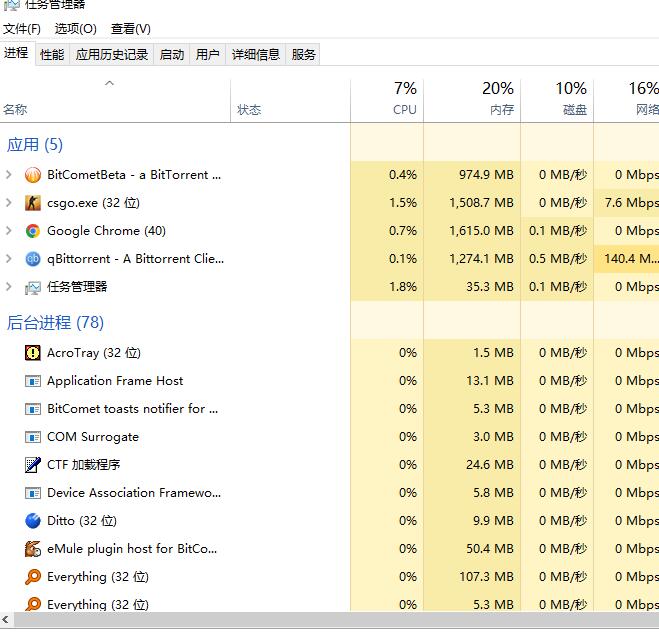

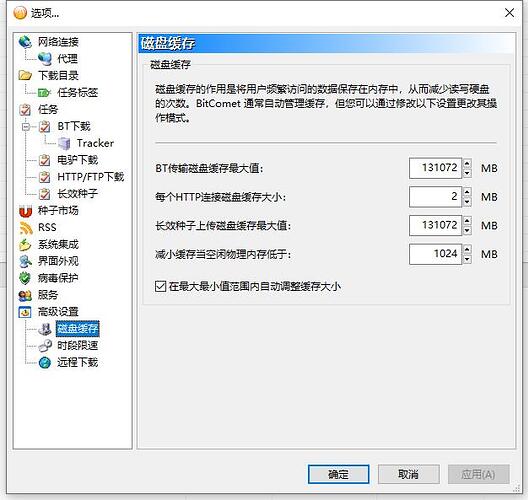

看你描述是设置的磁盘缓存过小导致,引起的磁盘io负载导致速度下降,可以观察任务管理器,性能分配,磁盘活动百分比确认。
比特彗星需要手动设置缓存,程序运行方式是让进程占用内存。
qb策略是自动调用空闲内存的系统级缓存,所以不设置缓存也可以跑,所以qb也容易发生内存泄漏之类的现象
还有什么需要设置的吗?比如高级设置里面的
你确认下任务管理器,是磁盘负载引起的吗?

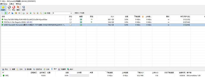

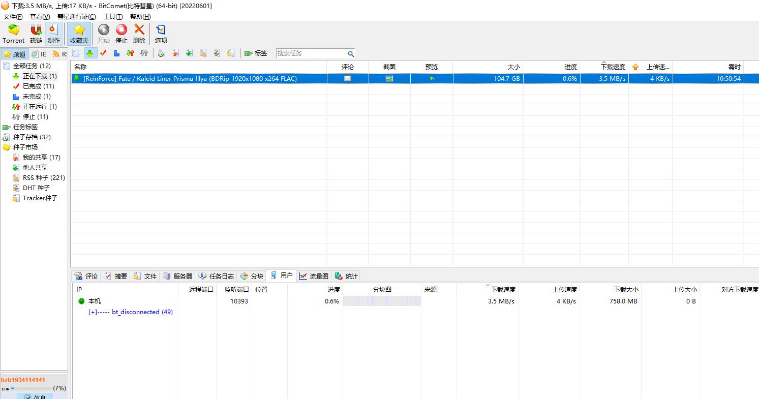

刚刚设置完还有点效果能跑到2Mb,现在变成0了,只剩下一个任务又能下了
那你装个PrimoCache优化下磁盘吧,可能你的盘性能太烂了。。(你没截图任务管理器只能靠猜测)

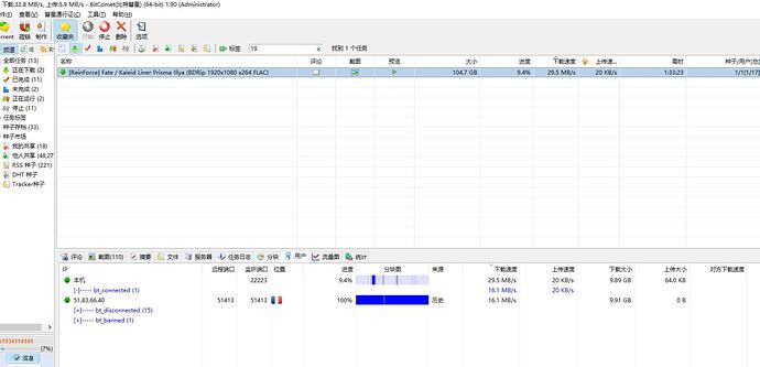

看你截图,这快是死种,只有2个做种者,还是国外的种源,大概率是种子热度问题

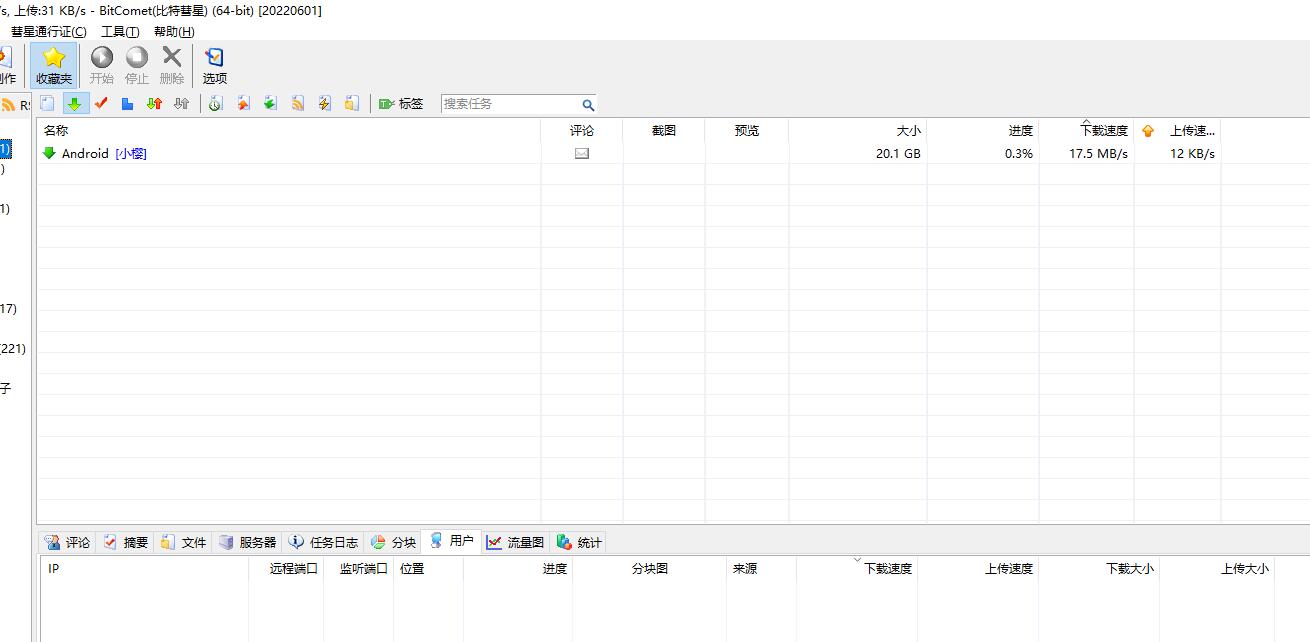

高热度种子可以用这个测试一下
https://btcache.me/torrent/A980022833FC8785F17E539BB1143C7C09767F2C

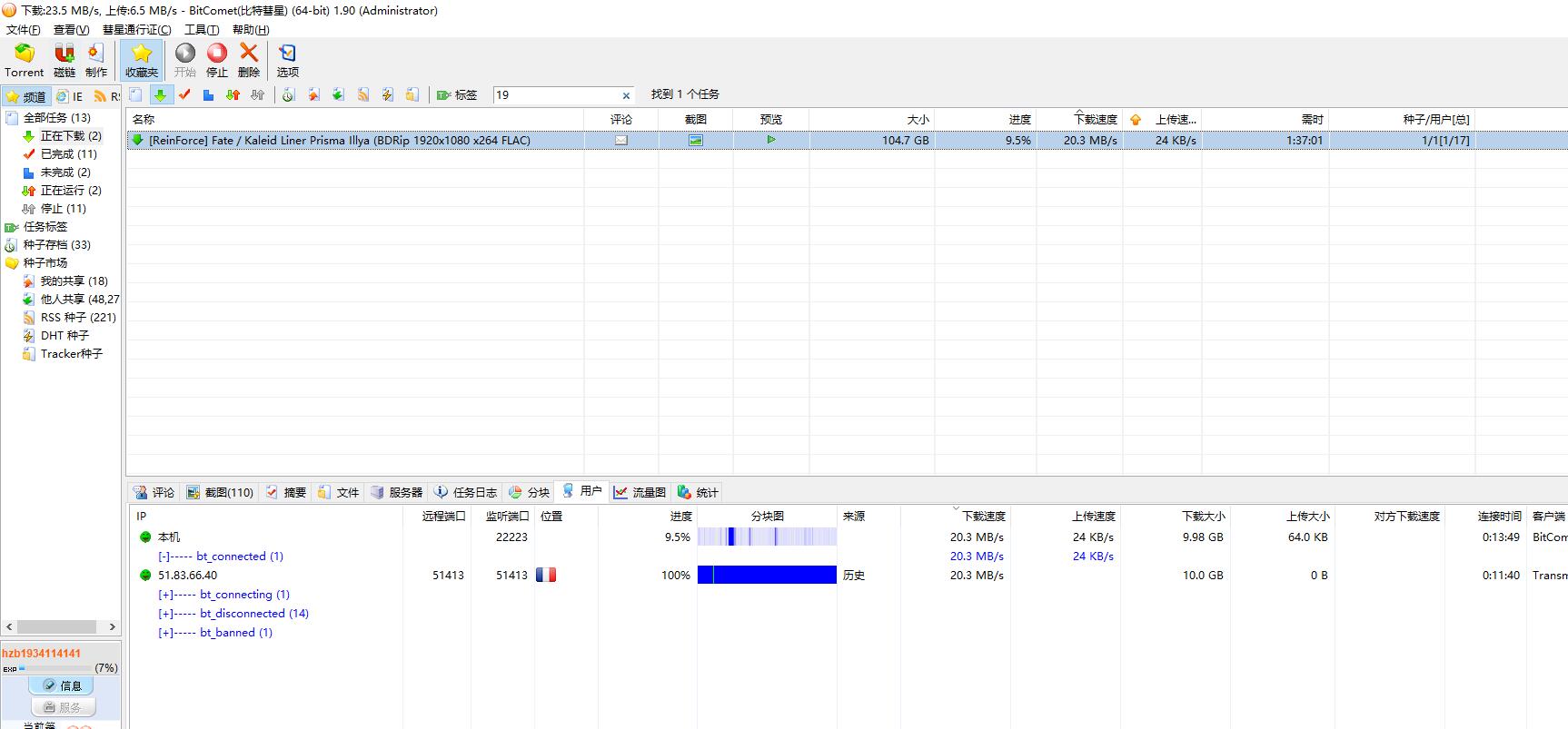

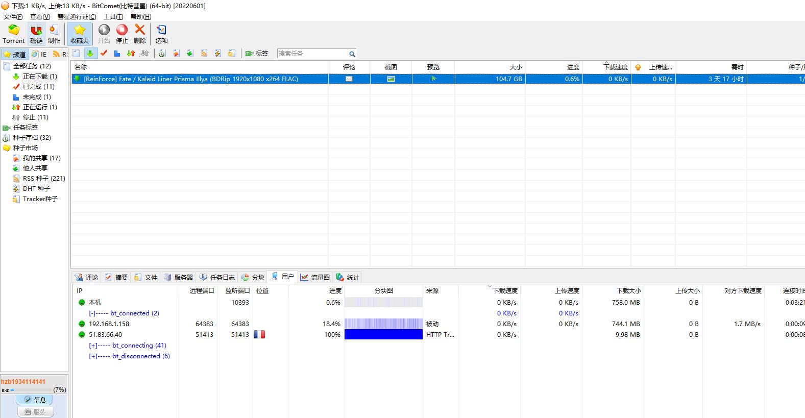

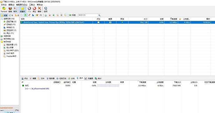

一开始速度还行,下了一会儿就不行了

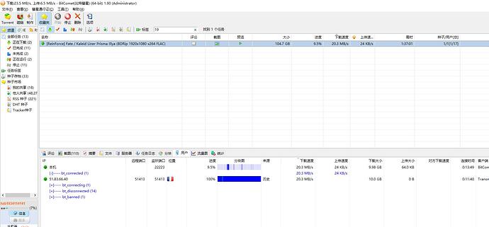

好了,根据你的任务管理器截图看出来你这是,没安装磁盘提速服务!!!,,,在流量图右侧的统计分类下拉可以看到 应该不是运行中。
启动软件后,右下角会弹窗提示通知进行安装。
因为你用的是绿色版,不会自动安装这个服务。
你把这个服务装上 磁盘性能就不会有问题了

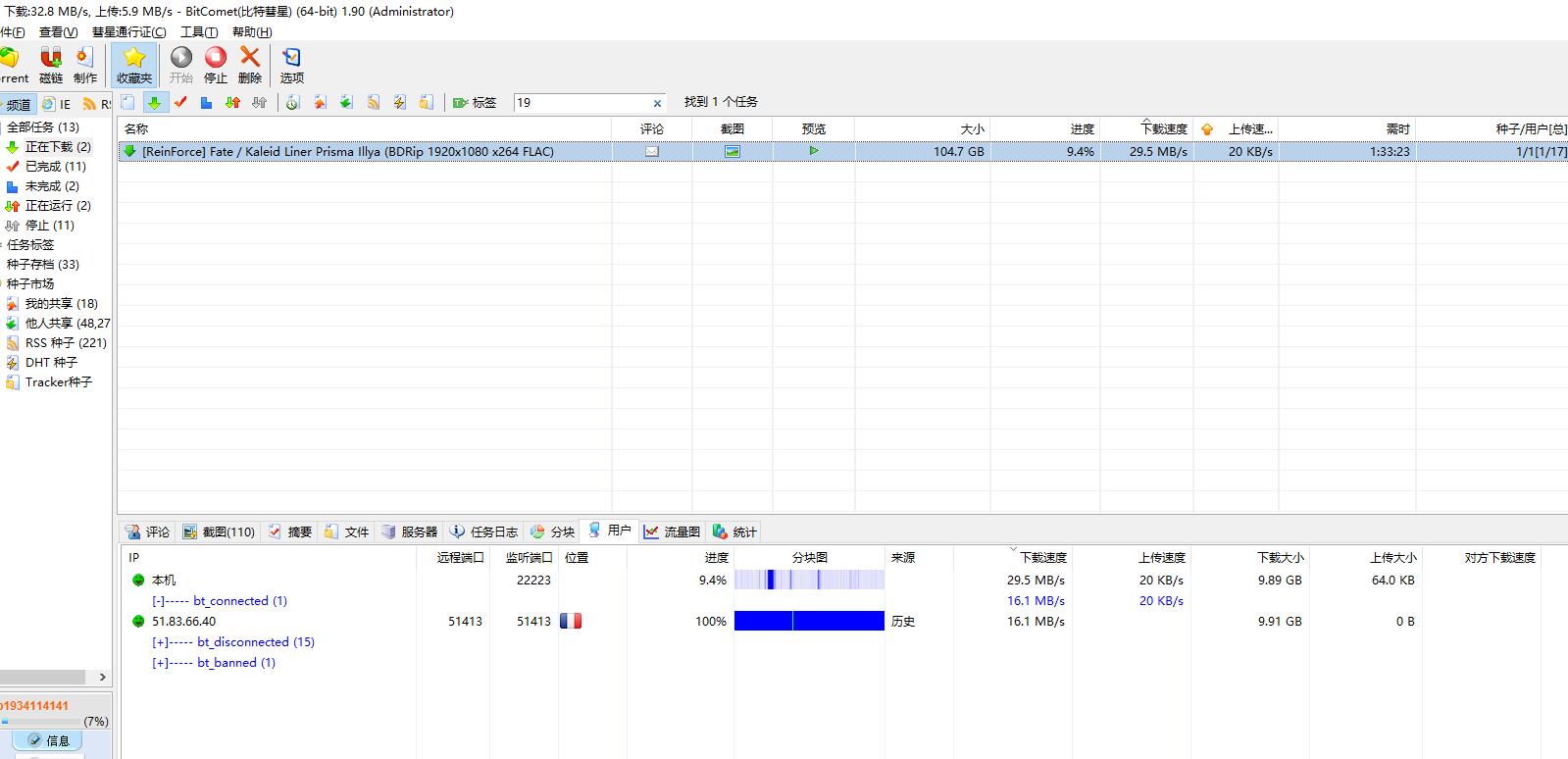

安装了,完成,但是统计显示拒绝访问?
非鼠标右键菜单点击使用管理员启动软件的话,是会提示拒绝访问权限不足的问题
正常启动软件后右下角会弹出"拒绝访问"修复通知呀 你点一下就可以修复正常启动后权限不足的情况了
管理员运行就能运行了,我试试效果
成功了,运行了13分钟没掉速,有一个大水管就能下载完成

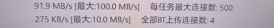

你现在同一个时间点去同个种子对比qb 速度应该秒杀qb几十倍吧

1000M带宽,速度最高92M
