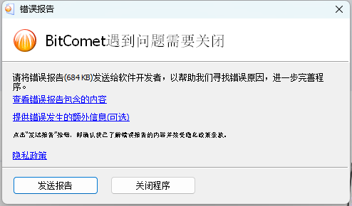

每次开彗星都会先反复报错几次,求解答
2.10就是这样了,尝试换2.12也是这样,求大佬帮忙看看有没有解决办法

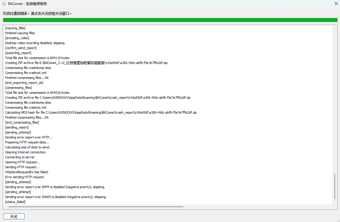

把dmp报告发送到服务器,然后官方就可以在后台查看这些报告文件了,才知道是哪里崩溃

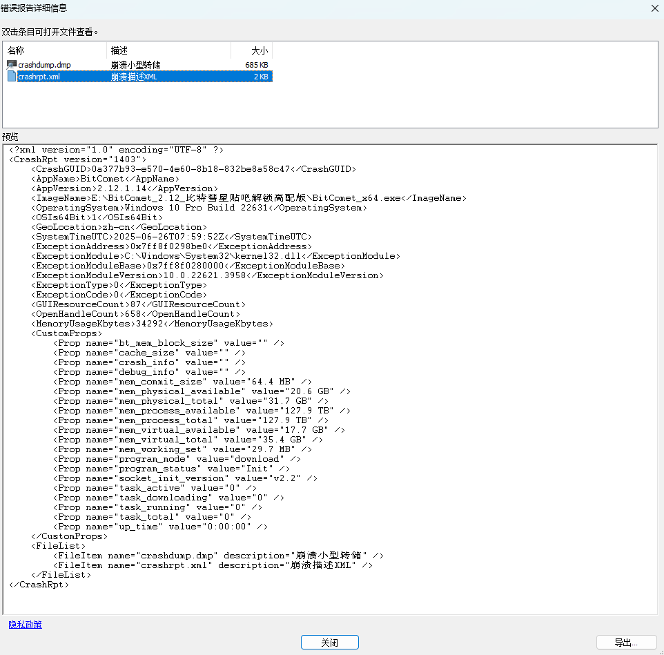

这个描述文件里面的info字段是空的,所以只能从dmp里面下手了
佬,发送也报错了

ok,我自己用windbg看了下,它显示“WARNING: Check Image - Checksum mismatch - Dump: 0xd681c, File: 0xd0552 - C:\ProgramData\Dbg\sym\kernel32.dll\A9F358B9c4000\kernel32.dll
”,排错这方面我是小白,麻烦你们了
看了一下dump文件,是在创建新的工作线程时出错的,还没有执行程序具体的处理代码。
加载的模块里有一个
C:\Program Files (x86)\MSI Afterburner\RivaTuner Statistics Server\RTSSHooks64.dll
可能与此有关,可以用排除大法试一试(把RTSSHooks64.dll临时改个名字再启动彗星,让其加载失败)
