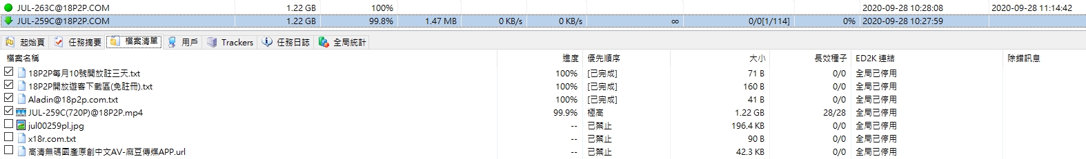

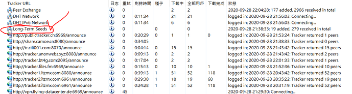

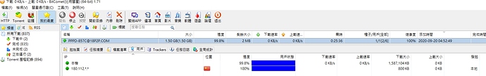

有BUG 明明能連到長效種子但還是卡99.7% 99.8%
一開始連了很多長效種子下載很快
到了99.7% 99.8% 速度就歸0
明明還能連到長效種子但就不下載了…
這應該是BUG
目前解決方法是刪除隱藏檔 手動完整性檢查然後再下載 等一陣子就會下好
試試看新版是否有類似問題並反馈… 造福其他網友…

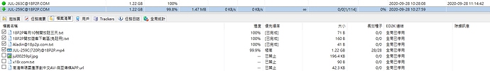

谢谢反馈。是不是因为没有100%的做种用户,导致个别小文件很难下载到数据呢?
我之前在另一篇回覆過 複製過來回覆
發生在多文件檔 明明能連到種子到卻無法下載 過一陣子後種子自己會消失連接不到
我目前找到的解決方法是把其他已下載好的小文件複製過來
然後刪除隱藏檔 手動完整性檢查後再讓他跑下載
他會再連接下載等個幾小時後就能下載完成
如果還是無法下載完的話就再重複一次上面的步驟
像我這個檔從上午10點半左右下到5點
就是一直重複我剛剛說的解法才下載完成

另外一招,同时开2个bt软体,试试看。
种子本身问题,缺少相邻的区块,是这样的,这不是BUG没法修复

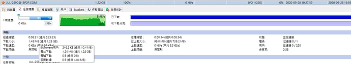

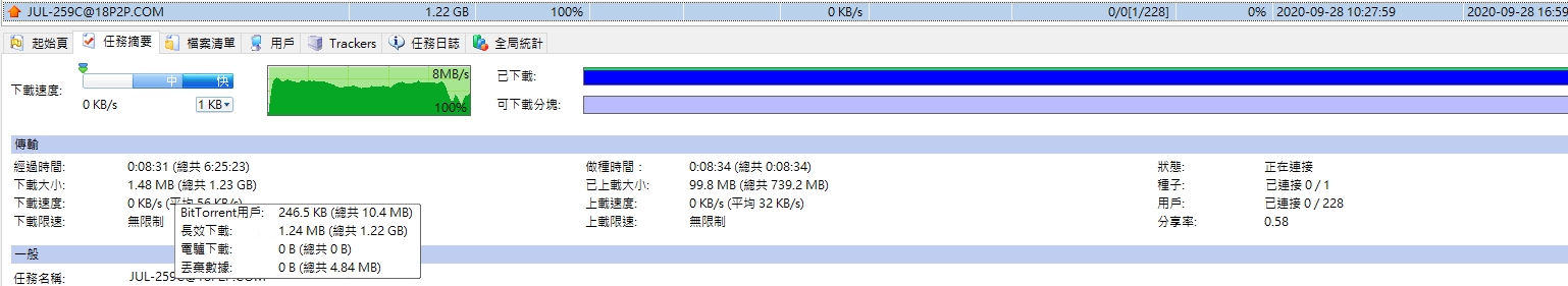

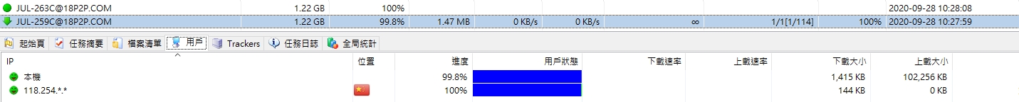

能連到種子 能連到種子 能連到種子 但下到99.7% 99.8%後就下載不了
還有一點是把在其他地方下好的小文件複製過去 手動完整性檢查後
小文件的進度還是顯示0%
所以我覺得這是BUG
BT协议规范就是这样的,确实不是BUG,你可以试试其他客户端,也是这样一个逻辑的

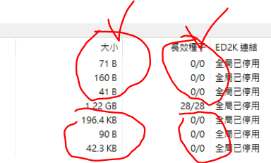

請教一下, 彗星好像不會針對 小于1MB的文件,例如jpg ,ass字幕加入长效上传? 一般使用者, 大多無腦針對磁鍊直接任務下載… 不太會細看任務裡的小檔案取捨… 若該 BT 資源完全死種… 長效資源又忽略這些小文件… 感覺彗星無法 100% 將資源救回… 可否考慮將小文件加入長效補完? 還是這是彗星限制或其他原因… 請解惑?
对的,彗星限制1MB大小以上才允许长效种子,之前我有提过,好像是会加重服务器负担就没改动了
长效种子不是透過 peer (用戶) 搓湯圓交換嗎? 怎會加重服务器负担? 還是它不走 DHT 或 peer exchange…
是通过服务器的,服务器需要记录数据库,记录每个文件的SHA1值用作匹配等等,用户发起请求,然后服务器检查SHA1,从数据库中返回长效种子列表给客户端,原理和tracker差不多的

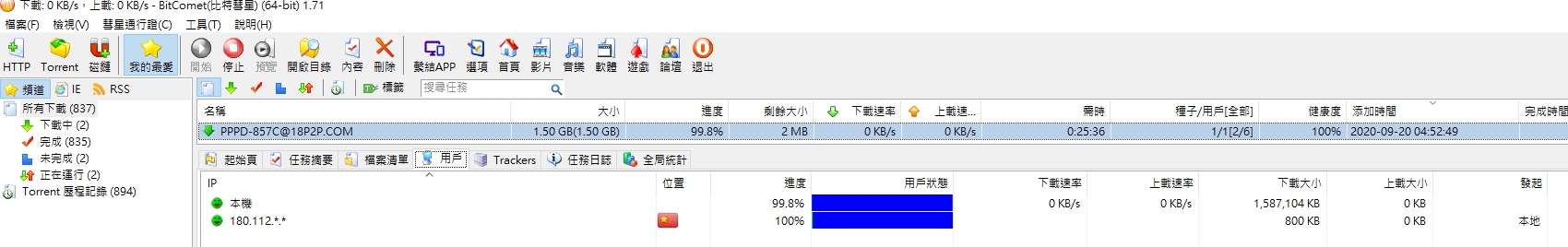

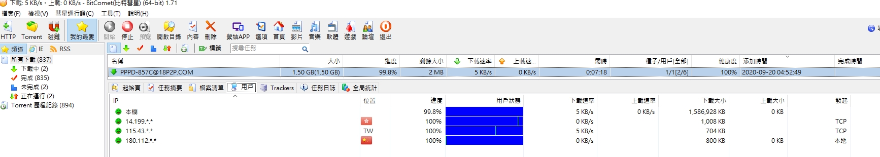

我正好碰到一個99.8%的案例,只有檔頭跟檔尾的區塊沒完成。
但我發現是檔案大小被人為的增大了一點點。
因為我找了相同檔案的三個種子一起下載。
而其中兩個相同大小,有一個大小卻不同;但只差大約300Bytes 就只差這麼一點。
所以我幾乎可以肯定 第三個種子被人為的增大了一點點。
