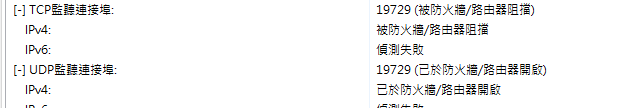

有公网ip为啥还是黄灯啊
路由器设置相应端口转发
设置转发端口了,有时候绿了再打开软件又黄了
这给你参考

是不是和软件新旧有关系,我现在用的1.5
开通光猫的端口和upnp,和防火墙端口,和版本无关。你玩迅雷也要开端口的。
我都开通了,但是还是黄灯
你光猫是有桥接状态,还是路由器状态。
看你网路只有v4没v6,你确定你是公网v4
你应该是v4内网,v6公网要开启v6和v6防火墙在光猫里面开启。
我路由器的wan和百度的ip一样的,是公网ip,没有v6
你截图截太下面了看不到,你应该是192.168.1.1那种吧,就是内网,v6也没有是谁告诉你是公网。经过路由器的就叫内网。
我打开ipv6了
还要去开v6专属防火墙
其他v4的部分也是要做的
v6有自己在防火墙设定的端口
好的,谢谢
你以後就是v6公网,如果要和别人用v6连结,记得去复制几个v6节点tracker,在你下载的种子里加上去,你自然就能吸到v6的资源,保证你爽度100。
端口映设就好了
端口映射还有你电脑防火墙出入站设置了没?
