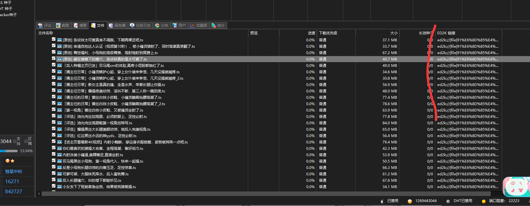

有一键复制比特彗星里面的ED2K的功法吗
一些磁力因为超过500G115不能离线但是比特彗星的ED2K是可以越过这个障碍
就是复制只能一个一个太浪费时间有没有一键复制的办法
比如以下这个磁力

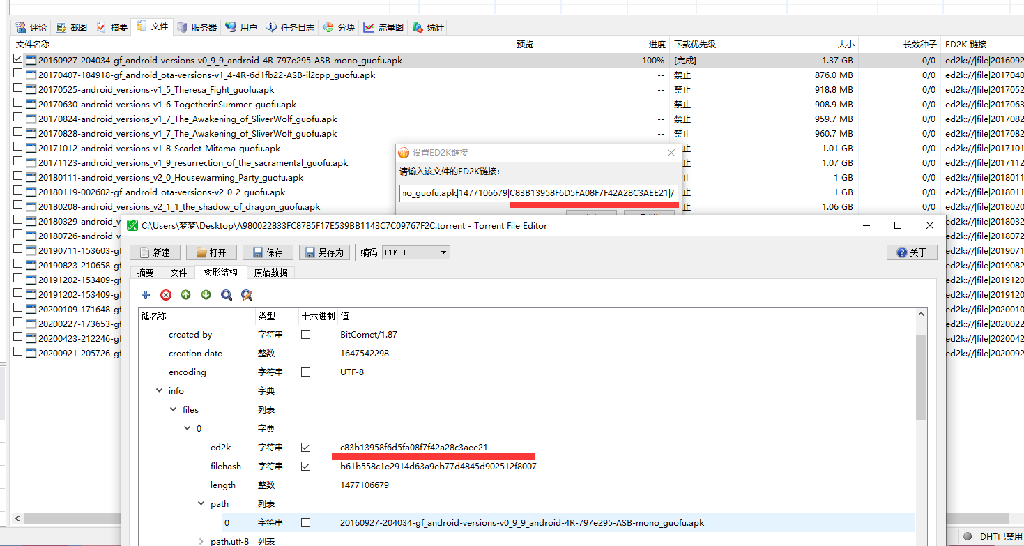

可以使用Torrent File Editor

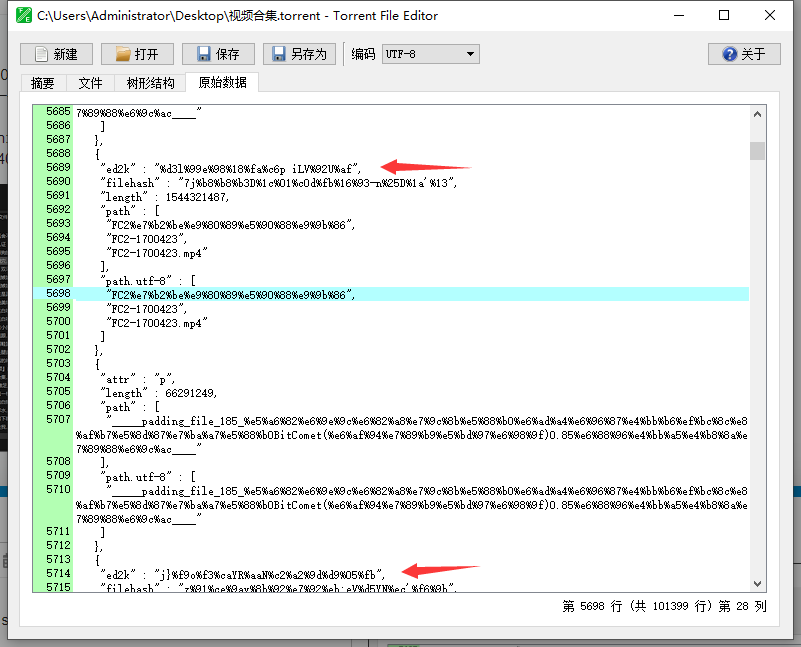

是我点错了吗,是乱码
明白了感谢小樱 :smiling_face_with_three_hearts:
似乎 Torrent File Editor 只展示了 ed2k 的hash,完整的 ed2k 链接还是得在 Bitcomet 里手动点击
其它信息是无关紧要的,数值填写任意值比如说1都行
