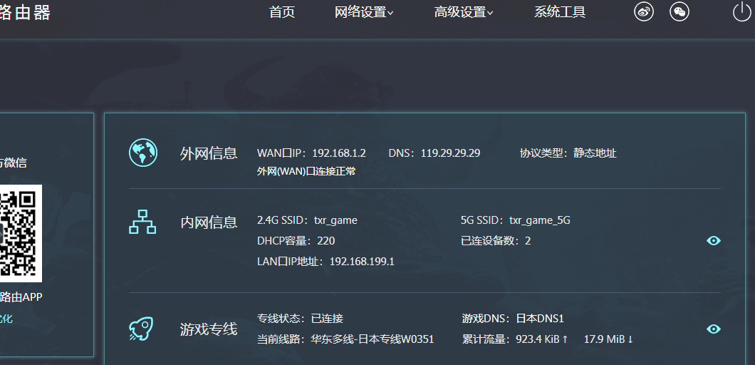

我的openwrt是厂家魔改定制版,,测不了,等楼下大佬
