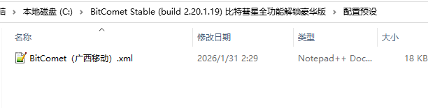

你想继续用的话可以用这份配置文件,不过限制这么狠,肯定会影响P2P效果了
