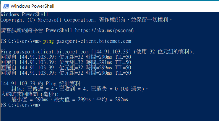

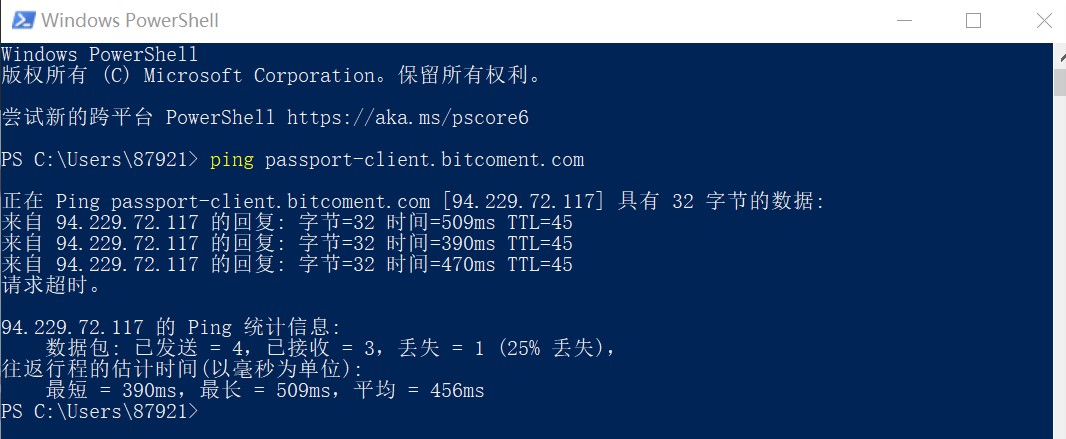

登入 api, ping 看會不會通…
啊这,看不懂啊。。。

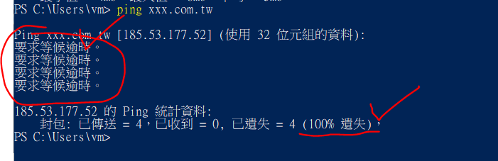

不通會類似醬子…

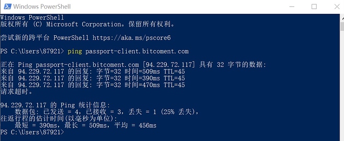

看不懂可以貼圖喵看看…
没有“要求等候逾时”
既然登錄網路沒屏蔽… 理論上應該可以登入… 還是彗星登入有出現什錯誤訊息?

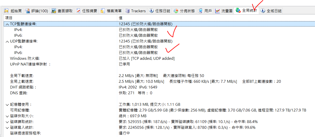

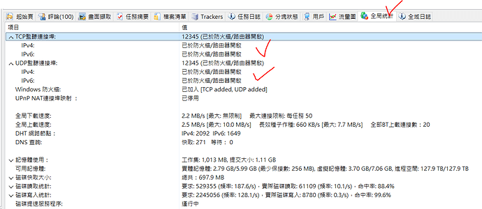

如果只是防火牆沒開… 可以參考
如果是標題所說, 升級更新後才無法登入與端口失敗, 舊版本都正常, 那就很神奇呢…
这个。。。怎么打开啊

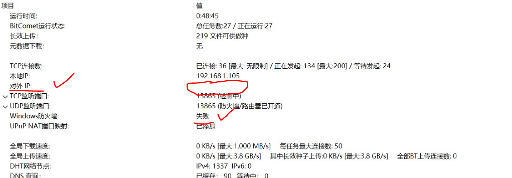

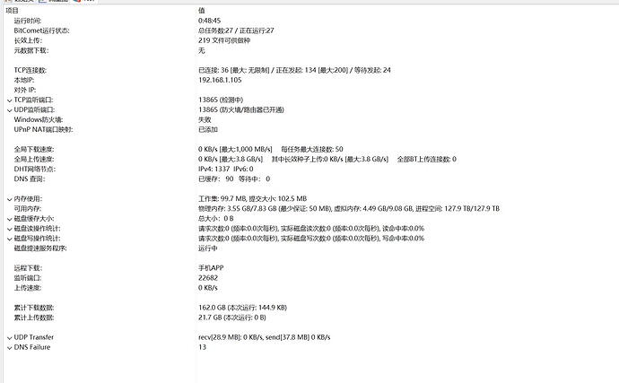

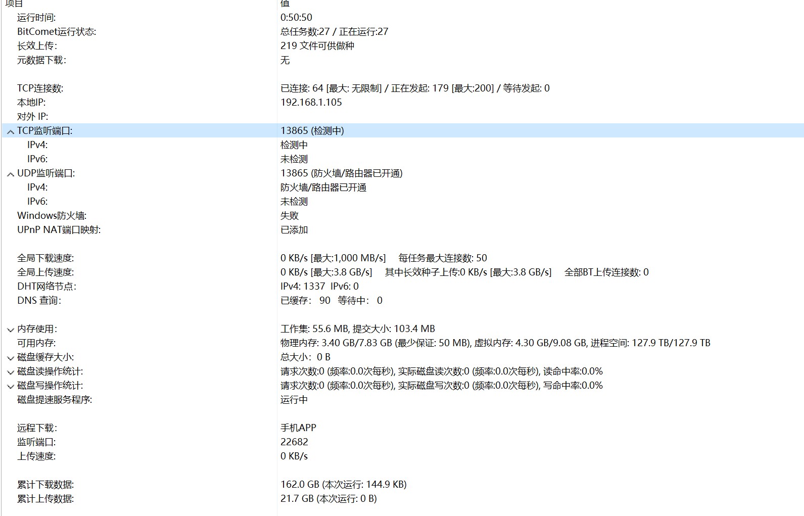

你貼一下全局統計… 給網友看一下狀況…

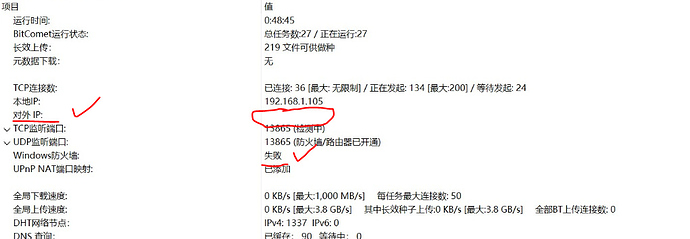

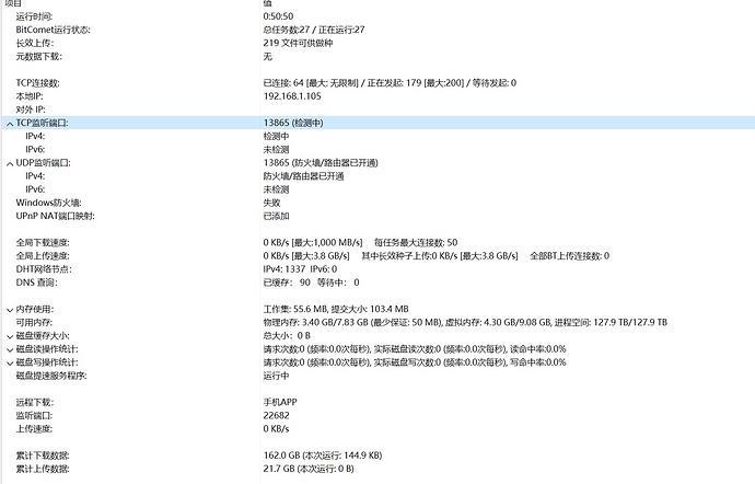

你只有 192.168.0.0 內網沒有對外 ip? 另外 windows 防火牆也沒開通, 不明原因失敗
失败有多种因素,可能防火墙直接禁用了,就会显示失败,或者被防护软件拦截添加防火墙规则
