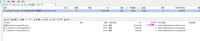

程序打开后,无上传也无下载,是设置有问题吗?前几天还正常,自从1.52换成1.53后开始,不得以换回1.52结果没改变。

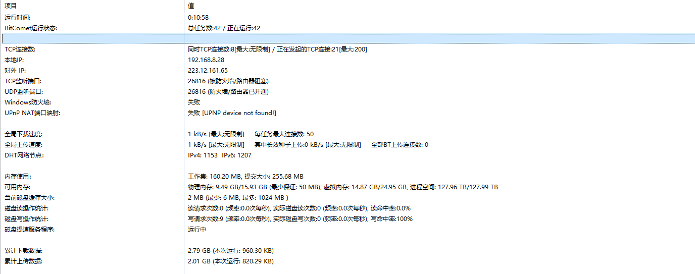

第三,UDP端口被阻塞会导致无法上传,请切换到软件统计分类,确保UDP显示已开通,TCP阻塞可以不用管它,TCP被阻塞没有任何影响。

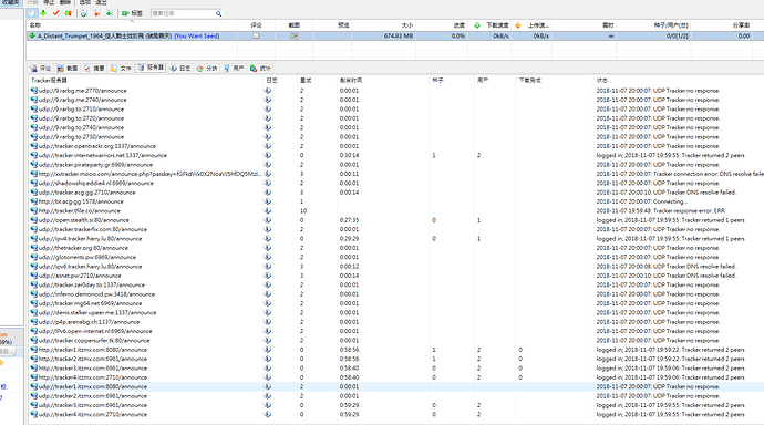

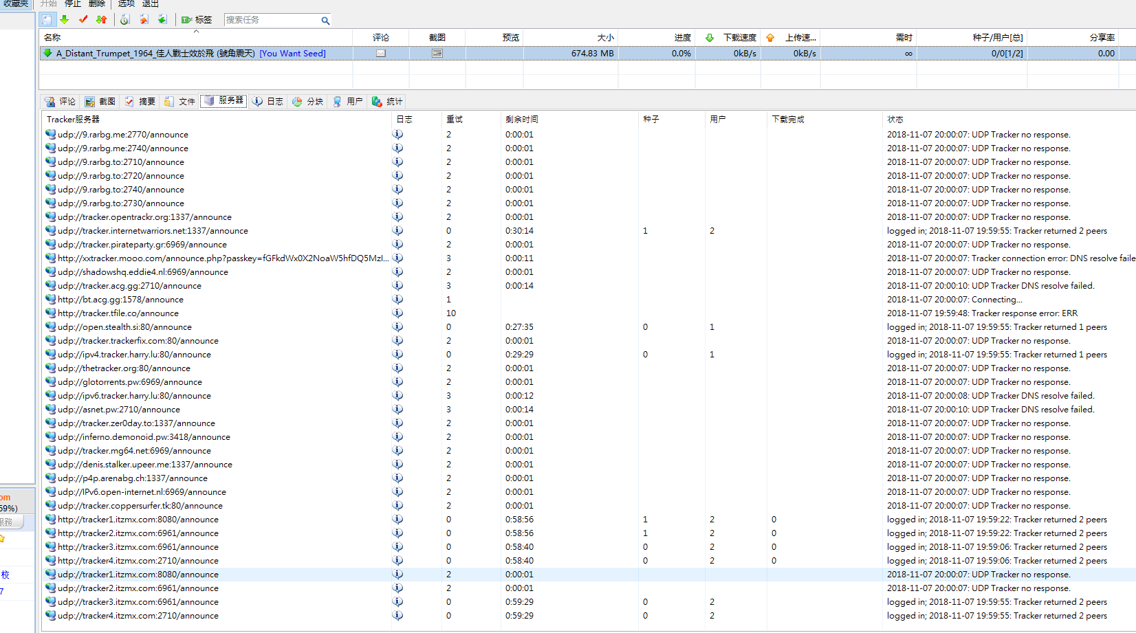

第二张图就是统计。这些任务我在qbit里是一样的,完全没问题,qbit打开等几秒就有上传有下载,只有bitcomet一直不显示。目前bitcomet已经打开快半个小时了,还是不显示。

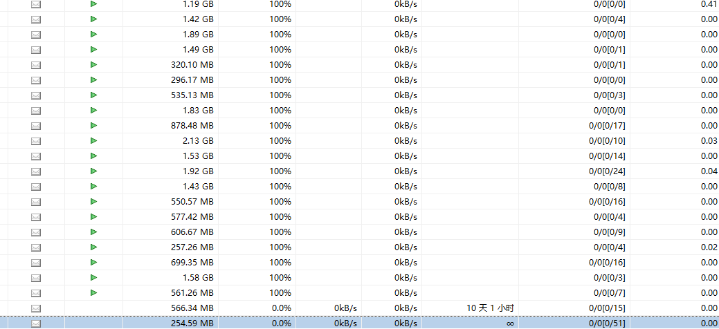

主要是所有任务都显示不正常。这些任务在qbit里都是正常显示的。

看你统计图有一个防火墙已失败,不清楚是不是了,你把防火墙禁用看看

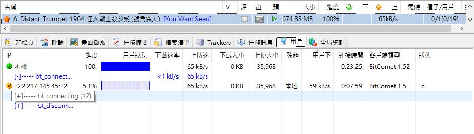

因为没有人下载,所以就没有上传。你在tracker分类,查看用户就知道了。那里才算是基本真实的
我在二楼说过了
第一,在这个世界上,没有任何地球人在下载你的种子。

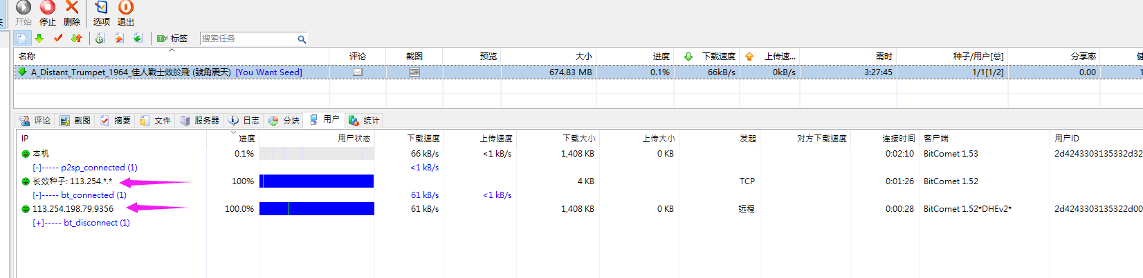

你图上的那个用户IP就是我,如果我这停止了,你那也没有任何上传了,因为没人下载了
这些不是下载用户。是dht或者tracker返回结果,,你可以点击任务讯息分类查看具体信息(日志功能),通过p2p检索尝试是否对方在下载此资源,不属于真实用户。你下载的是解锁版吧(或者你人不在中国大陆,这些功能本来就有,大陆用户会隐藏)。你可以下载官方普通版本,这些都是隐藏的,不可见的,这些不会有影响。毕竟作为一个用户不需要去理解他的下载原理之类,能下或者上传就行了,基本上你看tracker下的统计,那才是可靠地
