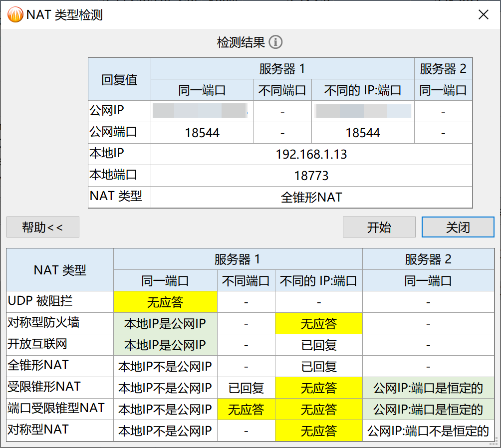

我家的网络是NAT1,意味着:只要本地打通了本地到NAT设备的映射,任何外部设备都可以直接通过NAT的端口访问本地。

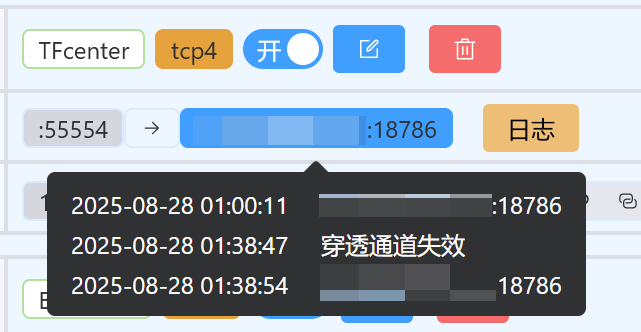

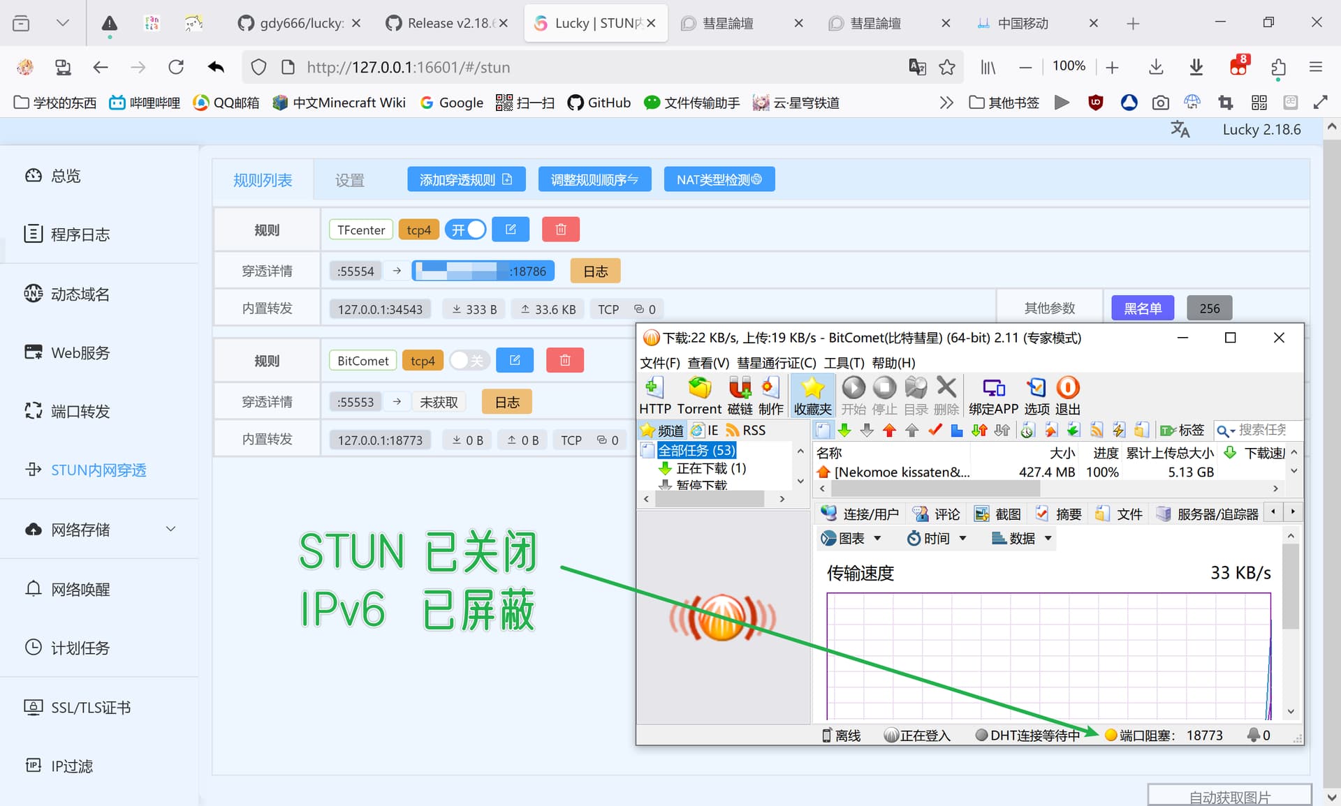

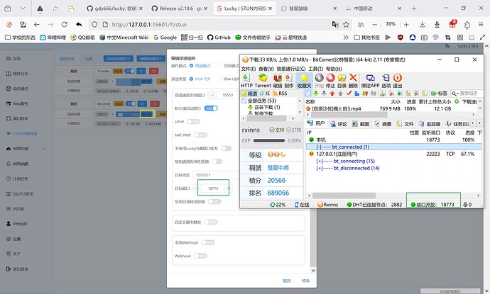

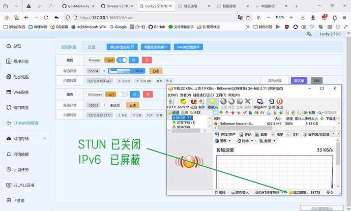

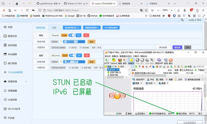

同时,我也靠 站内 和站外的几篇教程,利用 “Lucky”软件 成功地给自己电脑上的webdav服务器进行TCP打洞。我也试了一下,排除IPv6干扰项后,把端口给到比特彗星,结果比特彗星黄灯秒变绿灯。
但是,这也有两个弊端。
  • 一个是端口可能会变化,每次都需要到Lucky软件里获取最新的端口,并确保NAT后的外网端口、Lucky软件内置端口转发的目标端口、比特彗星的监听端口三者保持一致。

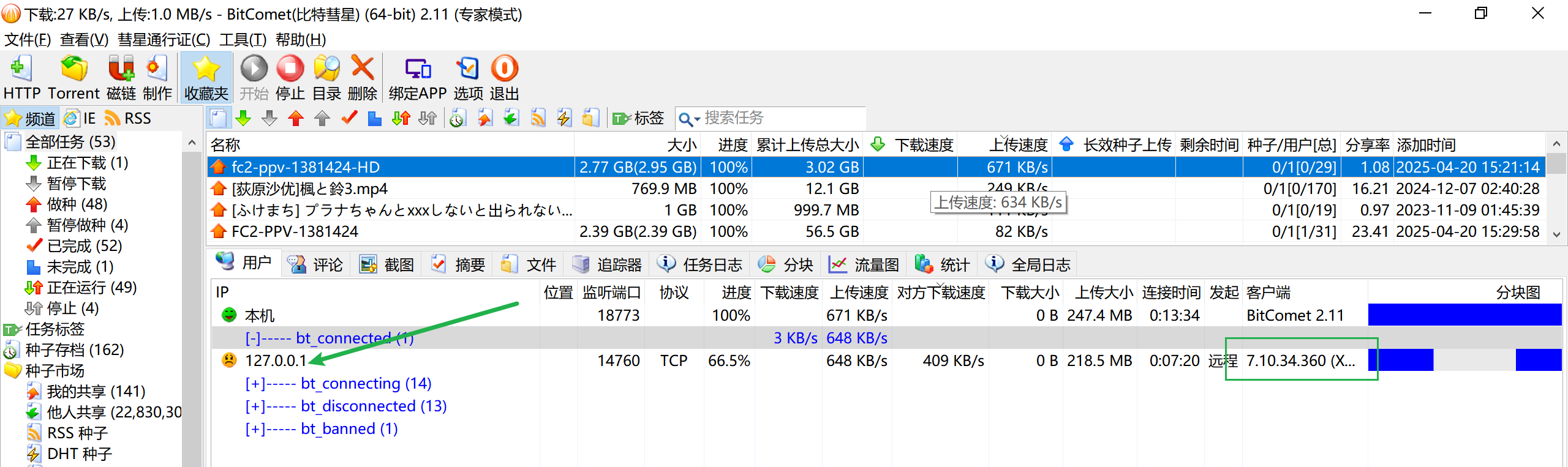

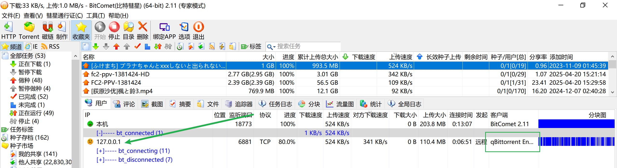

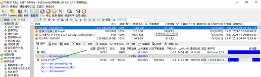

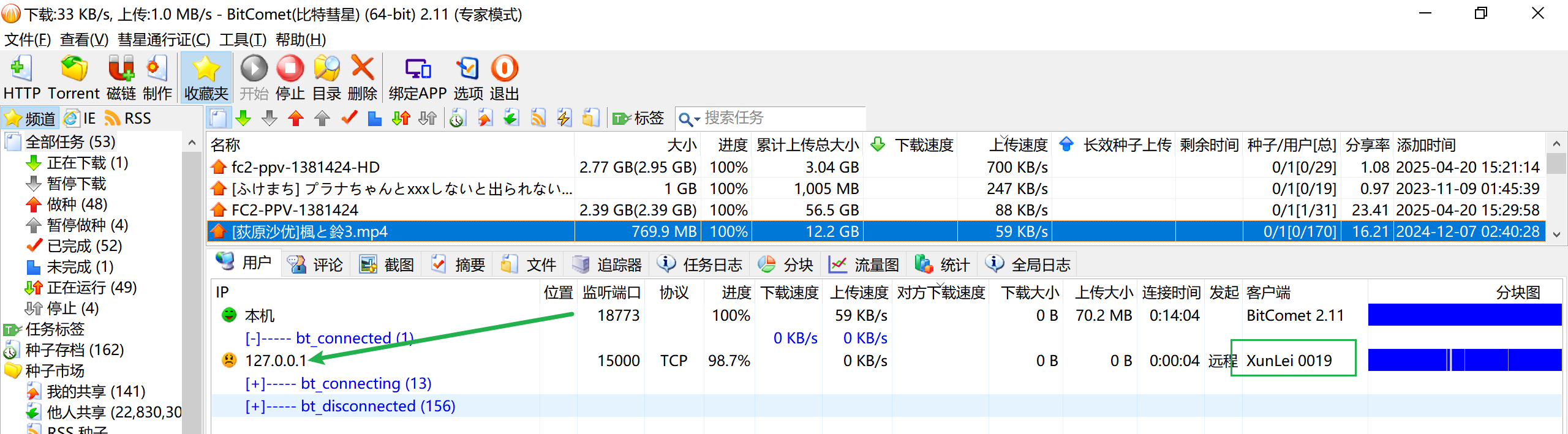

  • 另一个是所有的IPv4-TCP连接都变成了“127.0.0.1”,那么基于IP地址的反吸血保护就失效了,因为比特彗星和PeerBanHelper只能看到Lucky软件的IP。
可以看到,这几个IP均为本地的127.0.0.1,但是使用的客户端不一样。

  • 检测NAT类型。如果是NAT1,那么继续下一步。如果不是NAT1(例如NAT3、NAT4、检测失败),那么再检测两次(总共检测3次),确认无误后放弃打洞。

没必要那么麻烦,stun拿了tcp端口后(对比udp的不同点是,需要一直和stun服务器保持稳定的连接,一旦stun卡顿或者故障发生重连那么外部端口会发生变化)
和现有的utp打洞方式一样,pex dht汇报出去自己的远程端口就行了,这种方式可以标记为蓝灯,代表外部网络通信但是多了一层nat会有不稳定因素
我这边实测,重启映射之后,外部端口没有变化。(当然,以每家情况为准)
  • 其实,也可以在变化之后,立即触发一次tracker通报,把最新的端口号告诉tracker。
这些问题都已经解决了 源ip可以保留并且自动更换监听端口
LUCKY STUN穿透在Windows上使用UPnP工具为BT客户端自动添加内外端口号不同的映射规则
「LUCKY STUN穿透」使用脚本自动修改比特彗星的监听端口

列表上都是本地环回地址和本地端口 无法看出任何特征
所以才建议开发者内置这个功能啊,不认可。比特彗星的反吸血保护貌似还是正常工作的,我在屏蔽列表和连接列表里都看到了127.0.0.1 的地址。
安全上指的的是反吸血 主要针对的是单IP上的多开吸血 也就是同时开多个客户端一起下载
不过由于使用lucky的内置转发 损失了原始IP和端口 导致IP过滤器在事实上是无法工作的
建议看一下封禁原因
若是对方已经下载完成了也会采用互相封禁的方法来断开连接
BC的反吸血依据的下载流量 也就是说在做种状态下是不起作用的
这就是我所说的人工检测也不可用原因
因为损失了源IP地址 看到都是本地环回地址和本地端口
对方用户的特征基本都被抹除了 让一切看起来都很正常
若对方是多开或多播刷流 则在列表中完全无法看出
