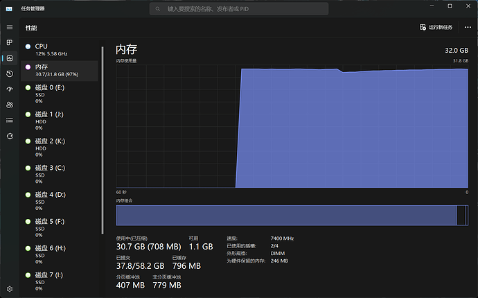

常见的内存占用高原因
1,torrent列表,大部分人都是这个引起内存占用过多,因为用了种子市场,导入了1.6亿种子,所以导致内存占用过大。
解决办法,限制种子市场最大条数10W,并且退出比特彗星后,删除程序安装目录下的db数据库文件。
2,UDP传输缓冲区,因为启用了DHT,并且高级选项里 network.max_udp_pkt_per_sec 设置过小导致udp请求无法发送出去积累在内存中,可以增大这个值,或者禁用DHT网络。
3,磁盘写操作缓冲区,此处占用过多是硬盘太烂,导致数据无法及时写入磁盘,内存用尽后会自动限速,不会有什么影响的,也可以手动进行下载速度限制,别让下载速度过快导致来不及写入,也可以先下载到固态硬盘,然后在移动到机械硬盘存储,或者更换性能更好的垂直式机械硬盘。
比如一些移动硬盘,写入速度也巨烂,数据来不及写入到硬盘中,会先下载到内存,然后后续在进行写入硬盘,这是一个优化防止电脑网速过快下载引起下载掉速的特色。
