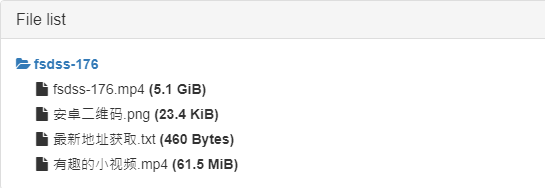

以FSDSS-176为例,磁链有两个,大小都是5.1G,一个只有视频文件,另一个却有附件。
Opera 快照_2021-03-05_153512_sukebei.nyaa.si
一般只有视频文件很少卡在99%,而有附件的却卡住99%的一堆。

1、含子目录的种子,彗星创建下载任务时第二个输入框就是子目录名;单文件的种子第二个输入框是文件名。
2、如果多文件种子制作时没有选中分块对齐,后面3个广告小文件又没有长效做种用户,那么最后一个分块无法下载到全部数据,所以始终99%

长效只下载到99%,是因为制作者发布种子时候没有对齐导致相邻区块问题吧,毕竟长效只包含那一个文件,其他小文件可能没有长效引起的,这个应该没有什么好的解决办法,不过v1.72 开始的新版本已经支持了小文件长效,可以试试新版本能不能下载。
