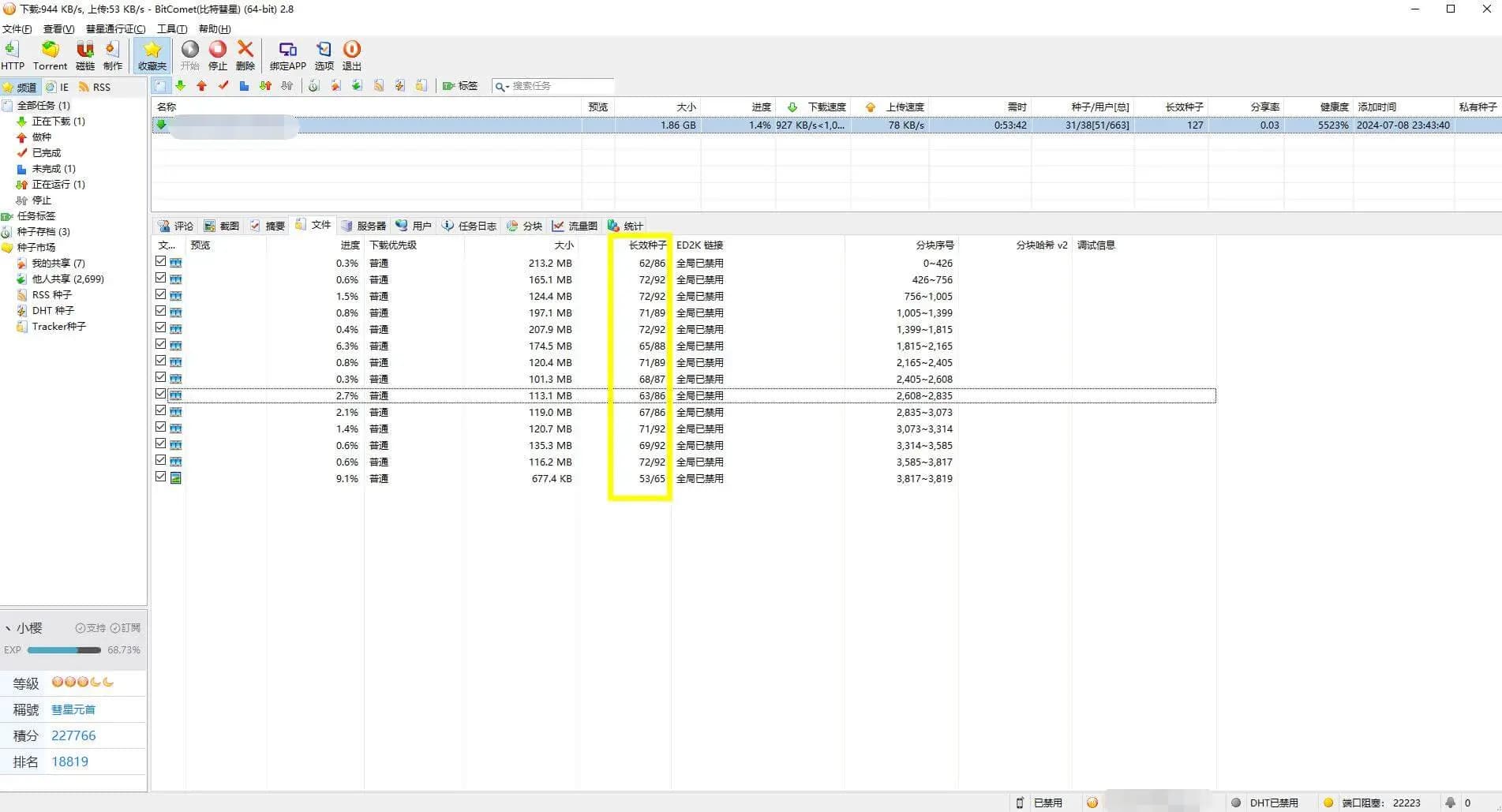

对于电脑版,选项里有个"支持我们",启用后可以解锁36级通行证,也就是可以提高长效种子上限值为71个,其实就算不登陆通行证也可以,默认的40个上限值也足够用了,看需求而定吧

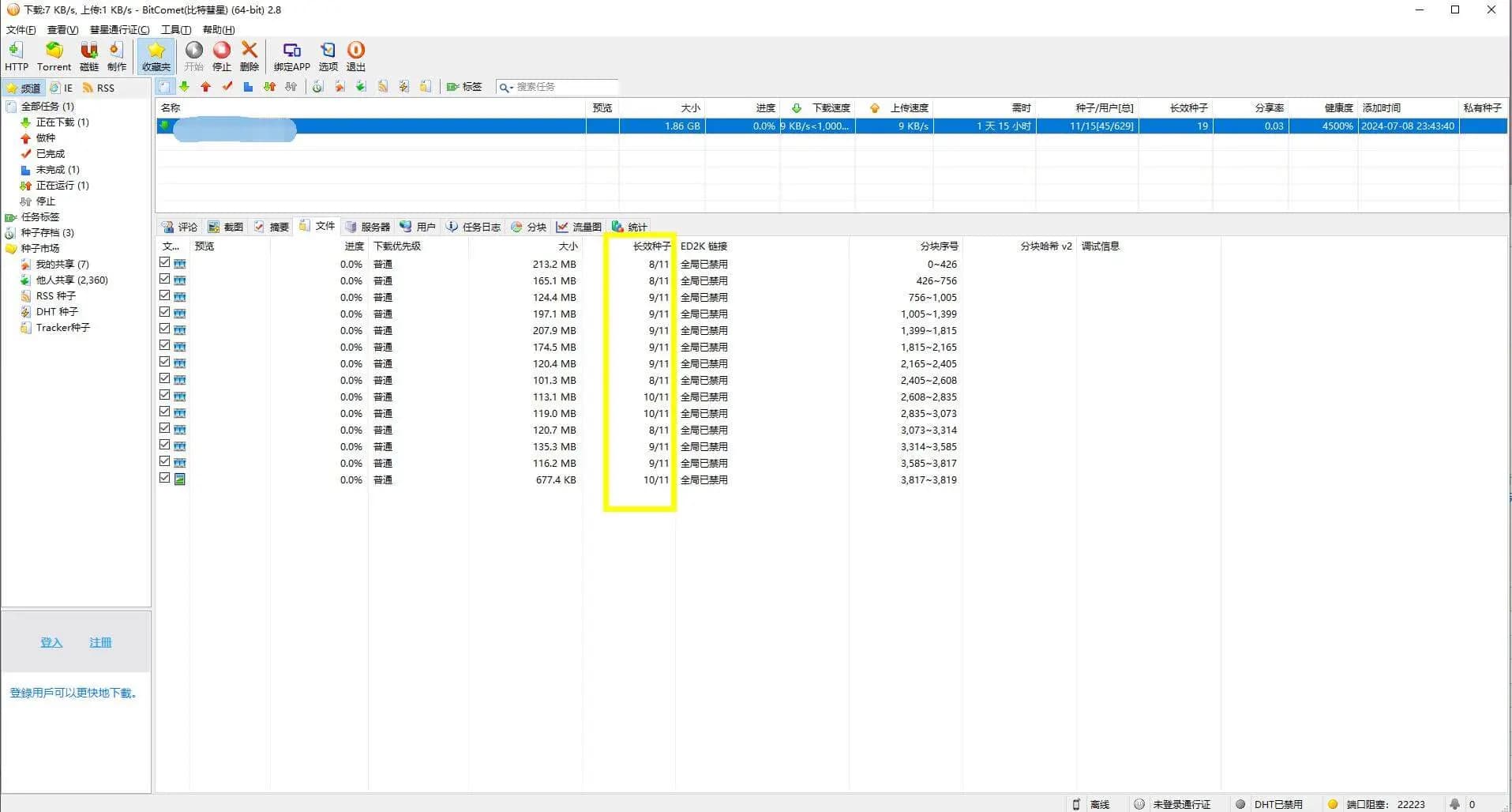

不过从2022年底开始,由于通行证发生变化,未登录现在上限值为10个,我的彗星通行证是56级,上限值是91个,根据实际测试下来发现永远是+1,也就是10个为11个,91个为92个,如图所示
