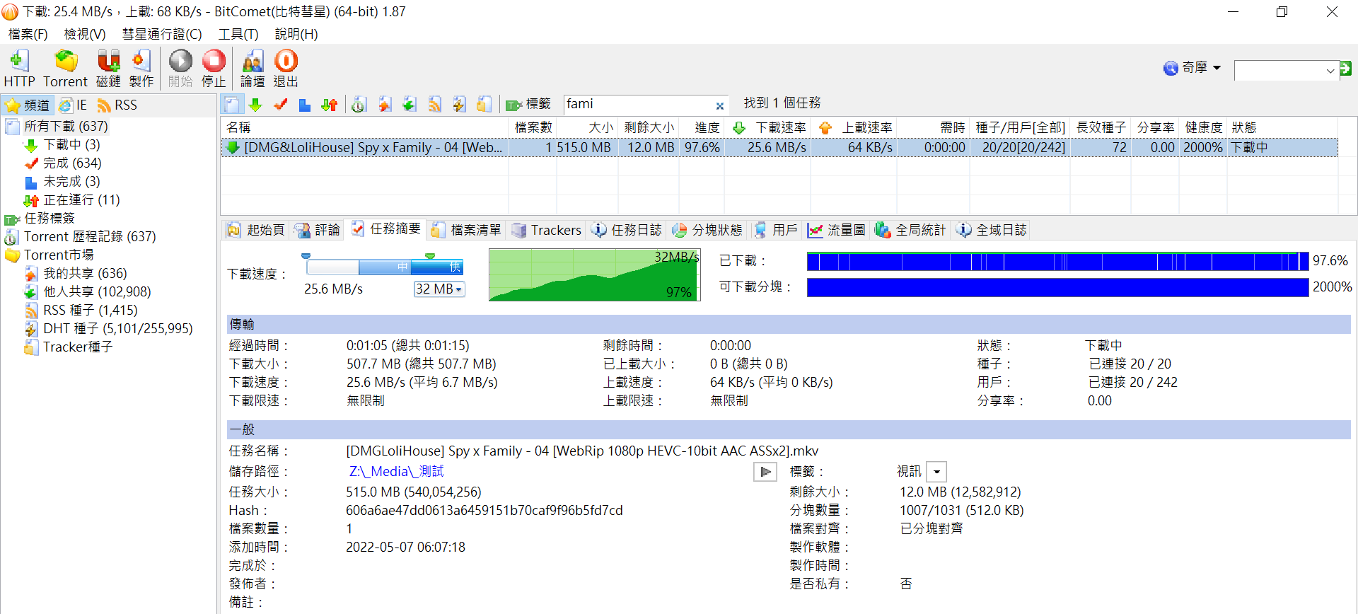

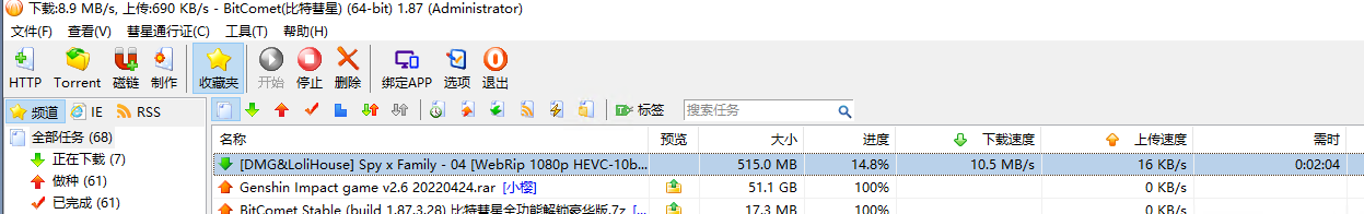

怎么同一个热门种子,用比特彗星下载几乎没速度?用qbittorrent下载有1.5m呢?都是订阅同样的tracker。
链接如下magnet:?xt=urn:btih:606a6ae47dd0613a6459151b70caf9f96b5fd7cd&tr=http://open.acgtracker.com:1096/announce
我试了好多次啊,用彗星下就是20k左右,换成qbittorrent下就几乎满速,不知道咋回事,彗星下其他种子也是如此。

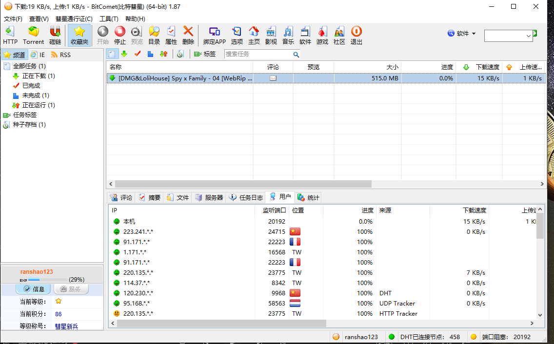

我的彗星不行啊,用其他的可以,不知道怎么回事了。
先解決黃灯的問題
设置了,还是不行啊
没法解决黄灯,广电死活不给公网ip

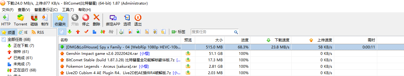

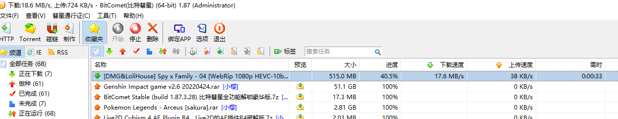

试了好多次,终于可以了,在路由器开启了UPnP,又手动设置了一个22223端口转发,彗星使用22223端口,终于可惜下载了。 ![]()
