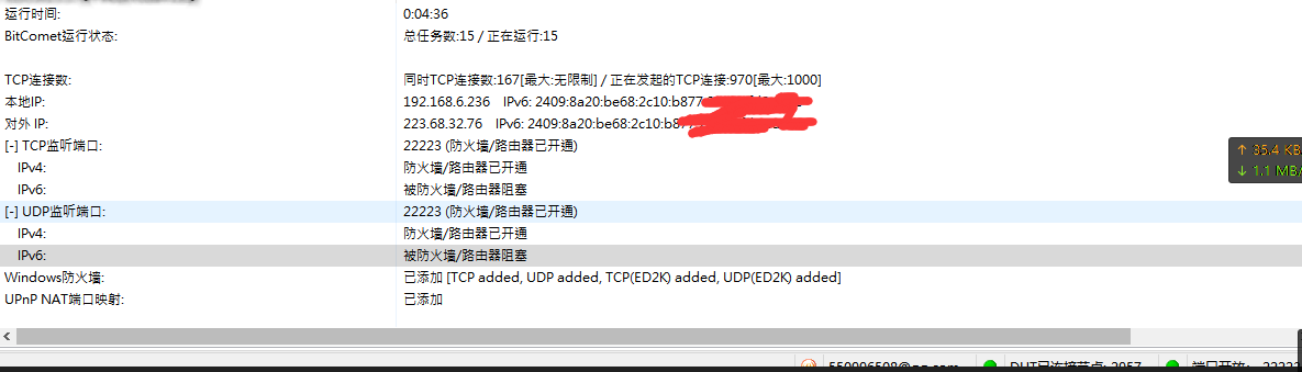

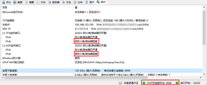

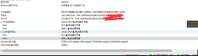

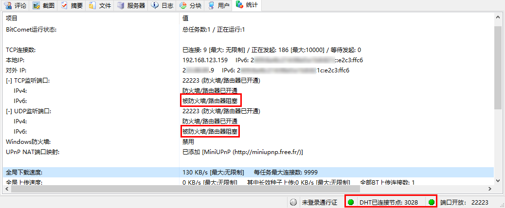

很奇怪,双绿灯但两个端口显示ipv6堵塞
感觉很奇怪,明明已经双绿灯 却还显示ipv6堵塞。如果是ipv4堵塞我还可以理解因为是移动内网,ipv6堵塞我就很纳闷了。路由器是老毛子固件。而且我下载的资源好像都是本地发起,没有远程发起的不知道为啥。
这种情况需要调整吗
远程可以连接了 是不是不用改设置了 有没有大佬解答下

我也是这种情况!一模一样的!
这个问题有办法解决吗?

与楼主情况类似。按照网友的建议在“工具—选项—BT下载—协议加密”处选择“强制”,然后重新打开程序就解决问题了。
不是很懂的来提个建议
首先,确认你的IPv6路由和DNS没有问题。虽然现在三大运营商都下发了IPv6地址,但问题依然很多。
比如北京联通部分地区下发的IPv6地址路由是不通的(你可以理解为路断了),内蒙古移动IPv6的DNS是坏的,ping无反应也无法解析IPv6域名。
你可以在我的电脑中,把自己的IPv6的DNS改为百度的dns: 2400:da00::6666。
然后打开cmd,测试“ping ipv6.baidu.com”,如果有反应,在来查看下一步,不然怎么测试都是无效的。
我用的也是padavan固件,这个固件总体来讲还是很不错的。
但我这个貌似有bug,无论我用upnp还是手工端口映射,padavan经常会出现路由器死机,打不开任何网页,比特彗星没速度的情况。
为了防止路由器死机,我在防火墙页面,netfliter选项卡里把NAT类型改为FULLCONE NAT,这样UDP不用任何规则所有端口都是通的了,省了一条端口映射规则。
IPv6需要在防火墙添加端口规则,或关闭防火墙才可以。
ip6tables -A FORWARD -p tcp --dport 你的端口号 -j ACCEPT
ip6tables -A FORWARD -p udp --dport 你的端口号 -j ACCEPT
