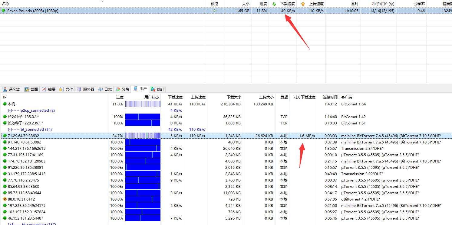

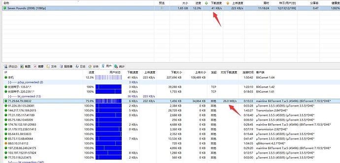

影响bt下载速度的因素是什么?为什么同一个种子有人下载速度特别快?
端口绿灯的 100M宽带 热门种子有时候也能10M多每秒的速度 跟网络应该没关系
本来这个不热门的种子速度慢也正常 但是问题是有人下载速度特别快
我的才几十kb 别人十几mb每秒 这差距也太大了吧
这是为什么?

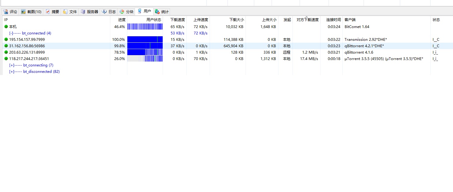

但是我发现qbittorrent下载速度比bitcomet快,能连上的种子比bitcommet多 这是啥原因呢
ps你是发布修改版的那个小樱大神吗
好像没回复上?
这怎么做到的?
你可以看做种数量,qb 截图里你链接了 18 个用户,而 bitcomet 截图里你链接了 6 个用户。
在没有遇到单个上传速度特快用户的情况下,一般用户数量越多速度越快。
因为这里的速度并不准确,再加上你能看到的信息太少,比如你根本不知道对方链接了多少个用户,而用户速度又有多快之类的。
另外这个用户是美国IP,不出意外就是个美国用户,因为环境不同,这个人可能连接到了更多的用户。
例如你图里显示总共找到了 199个用户,但是你只链接到了 12 个,还很多都是国外用户(这代表它们上传给你的速度一般都不理想),而你指的这个用户是美国用户,他链接国外用户的质量肯定比你强,或者这几个给你提供上传速度的国外用户对于那个美国用户来说上传速度就很快。
是的 但是qb就是比bitcomet链接到的多一点
怎么样才能让bitcomet链接到更多用户呢 开代理有用吗 我有ssr但是开了全局速度还是没变化好像bitcomet不经过代理
