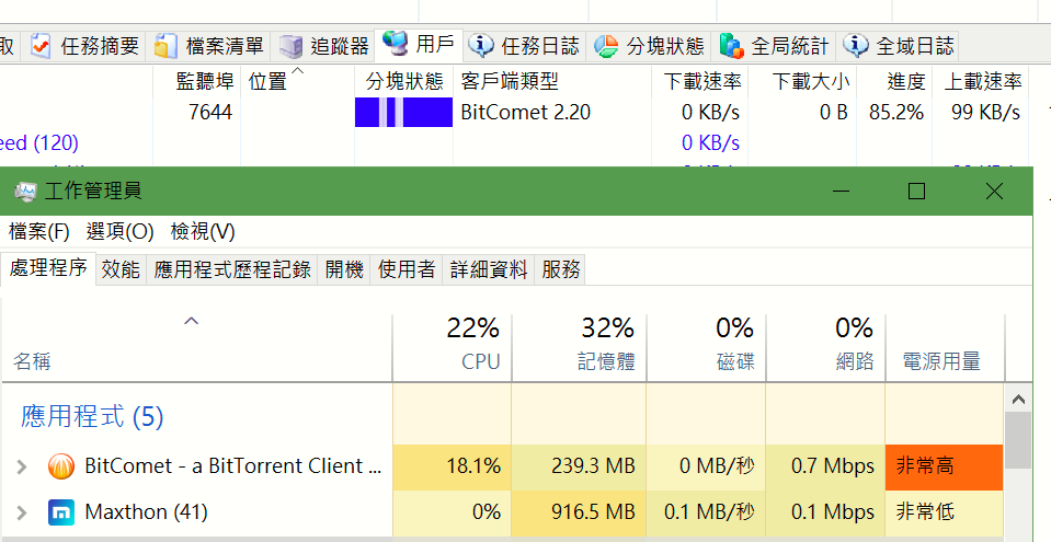

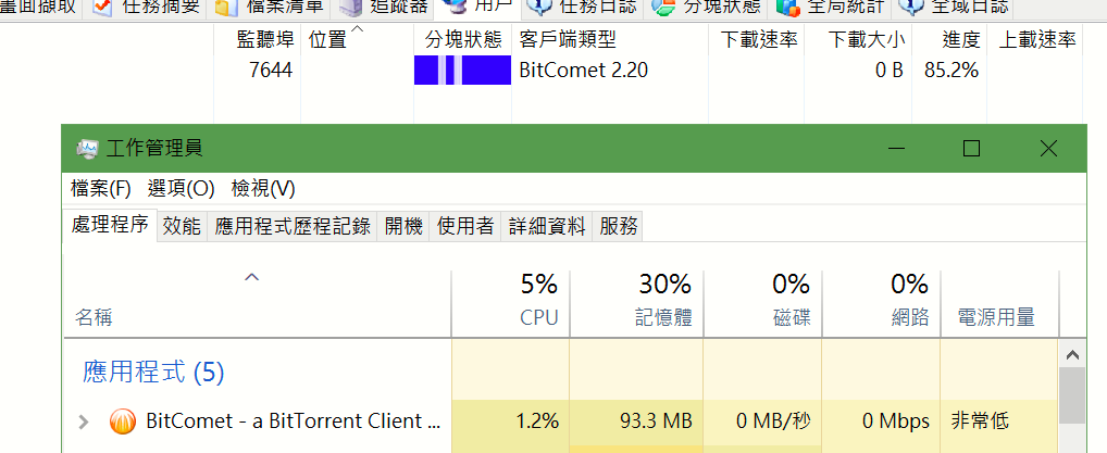

為什麼上載只有不到100KB, 耗電量卻差這麼多? CPU值也一樣偏高, 只有停止讓網友上載才會恢復正常?
可以更新2.21试一下 utp有优化了 现在不会吃满cpu
耗電量和CPU值都降低了,謝謝.

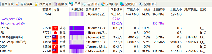

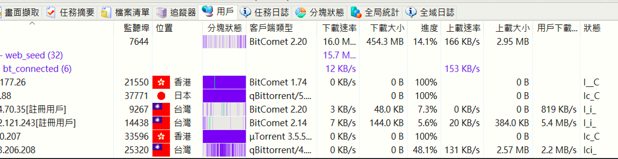

另外一個問題, 總是有人故意找碴, 把上傳和下載一直壓低, 只有web seed有傳輸量時才能順利, 所以我即使設定最大上載為20MB, 但沒有web seed傳輸量時, 一直只能100KB左右, 這個有辦法改善嗎? 謝謝.
如上圖,較新的種子會有web seed幫忙, 連線較正常.

如果没有连上了web seed代表做种者的服务器关闭了,此时只能从bt网络下载
截图看到你还在运行2.20版本,你可以升级到2.21版本试试?
这个版本优化了utp的性能,不会吃那么多电脑耗电量了,也能传输速度更快

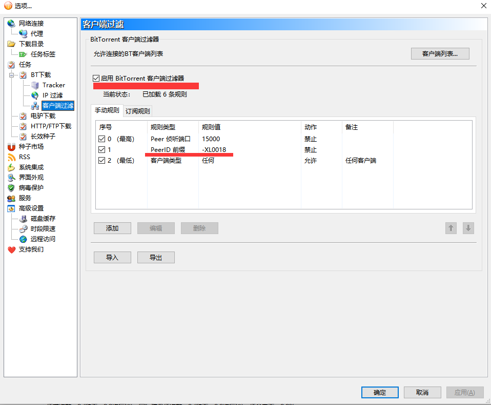

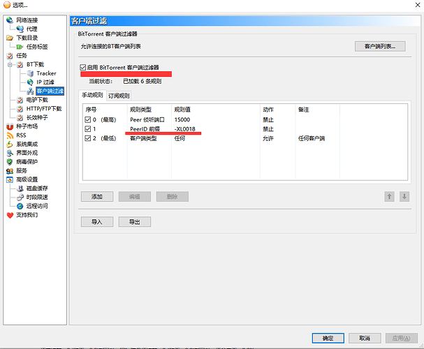

显示peer_id_banned是因为你把对面封禁了,你触发的是这条封禁规则,可以在选项此处进行解封操作
BT下载-客户端过滤-取消启用过滤器
此时去用户列表对被封禁者进行手动解封操作,后续就不会在被该原因封禁

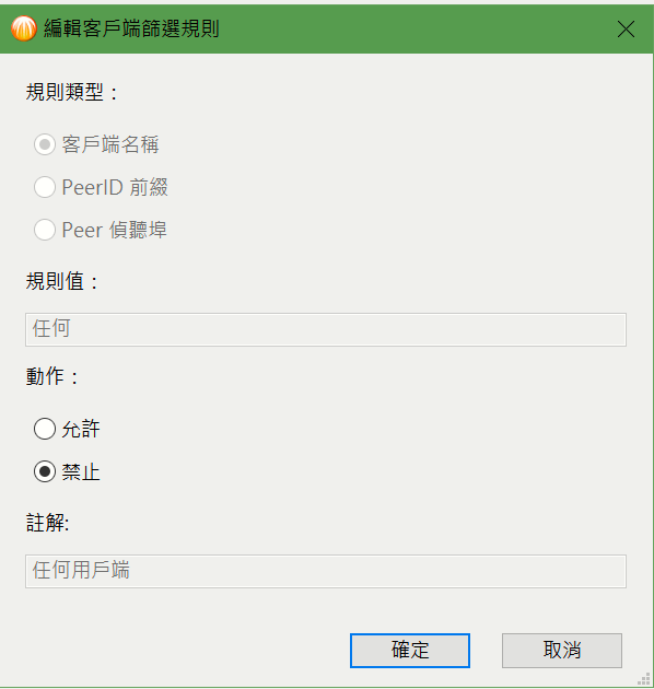

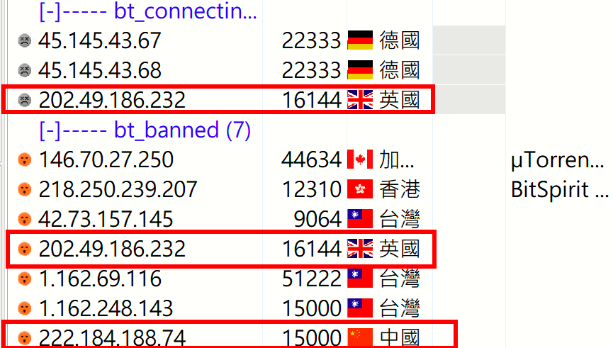

我沒有封禁, 檢查黑名單中也沒有. 那些找碴者就有這本事, 把來幫我下載的朋友封禁了. 而且他們還有這本事, 明明被我封禁了還能逃逸. 明明還在封禁名單中, 卻有另一個一模一樣的在連線.
你可以按照上方我提供的方法,取消你对他们的封禁
這裡無法更改
直接取消勾选启用封禁过滤器的总开关

如果你还没更新到v2.21版本的话,就把utp改成禁用
这个功能在v2.20开启的话,会影响传输速度,而且会导致耗电高
在v2.21才修复了
大約2.5小時前已更新到v2.21版, 感覺字體變小了
