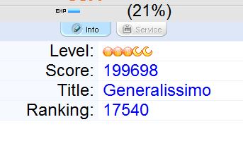

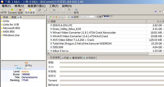

兄弟沒胡說,咱真的是犧牲奉獻,惠眾良多啊。都升上大元帥了都。(上圖)

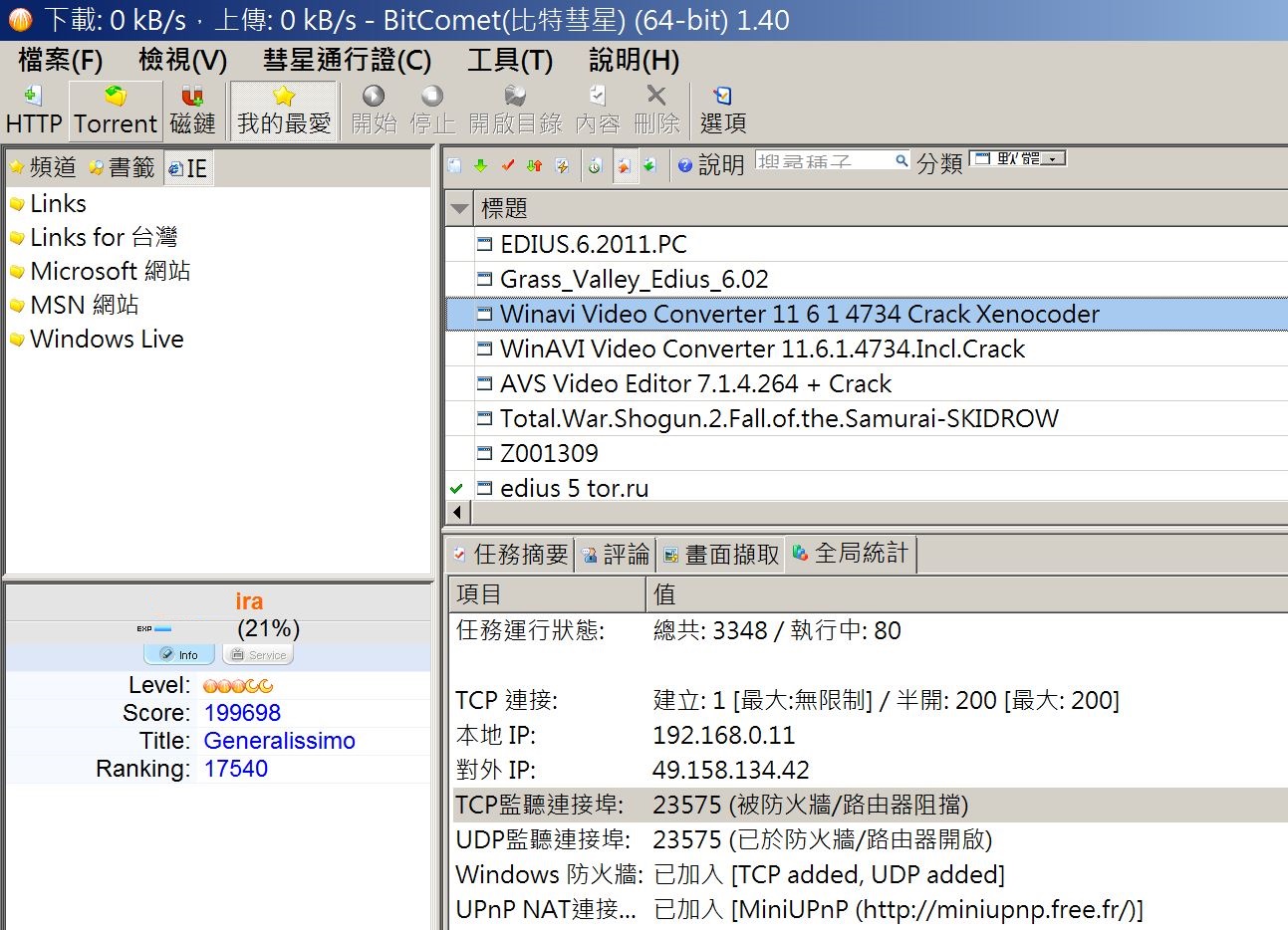

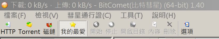

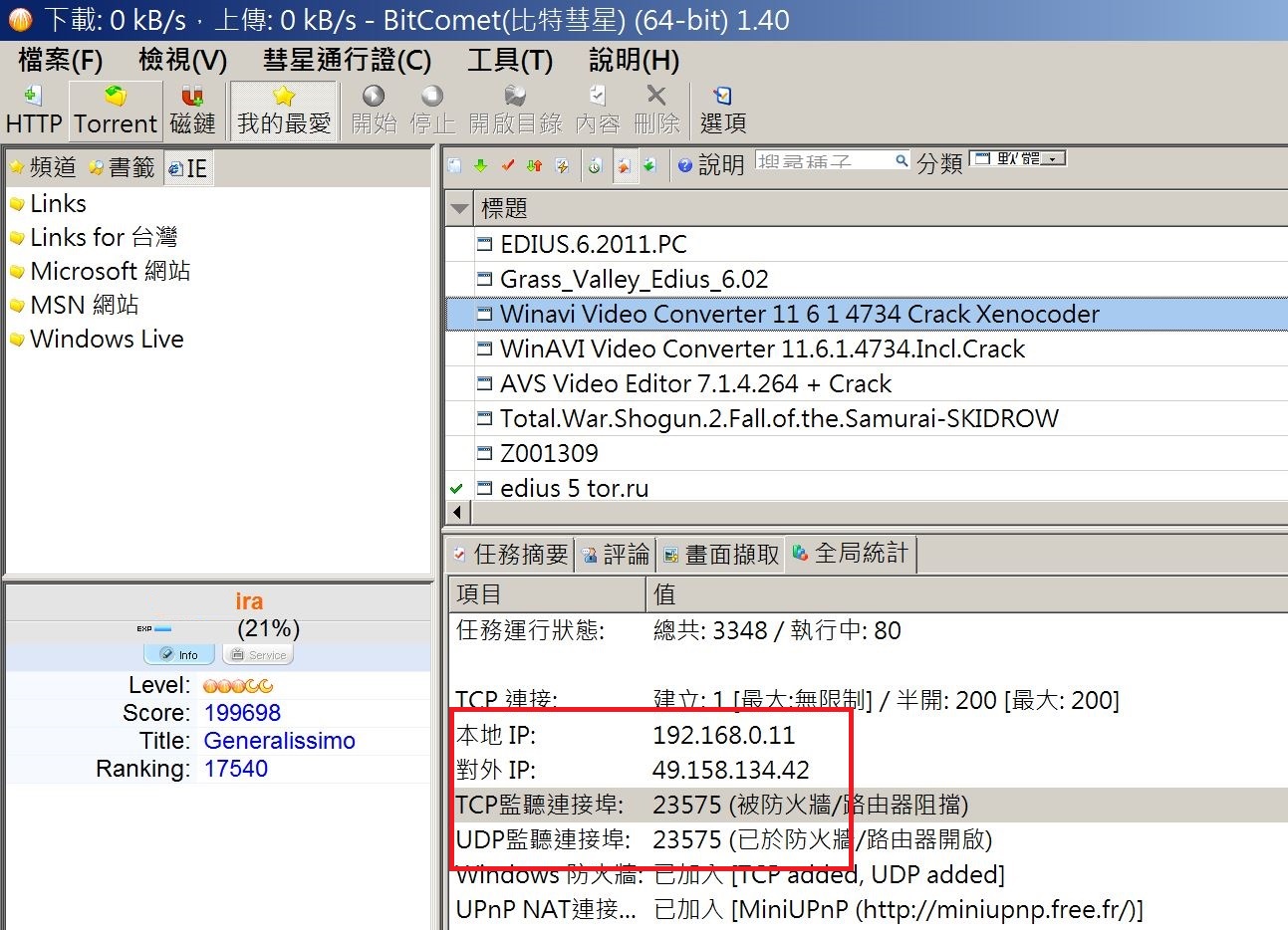

約莫十天前,我突然發現Bitcomet完全不動了,上傳下載都是 0,這情況持續至少有十天了,至於它究竟什麼時候發生問題的?其實我也不知道。(因為我一年四季電腦都不關的,Bitcomet也都一直開掛。)
如同圖中個位所見,「 監聽連接埠:23575(被防火牆/路由器阻擋) 。」網路上有不少這樣的提問與解答,這似乎是許多人都曾遇上的問題,所以大可以放心…十天前我還相當樂觀的告訴自己。殊不知這竟是惡夢的開始。

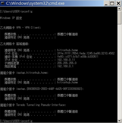

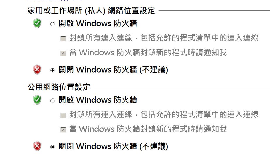

照著爬文得來的各種方法,我一個個反覆嘗試,從關掉防火牆,手動指定IP…再到開起IPV6…。
搞了十天還是搞不定:face_with_symbols_over_mouth:

開啟~防火牆…然後~允許應用程式與功能通過=BC.
私人&公用~如不知道~2個都啟用!
是的,從一開始,防火牆我就是設定允許Bitcomet通過的。多年來都未曾發生問題,不知道為何這次會變成這樣?難道真如部分網友說的那樣,是營運商刻意管制流量的原因?

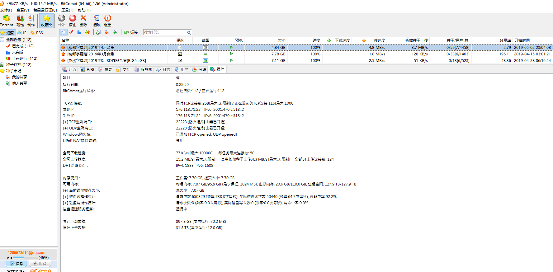

補充一下~~~剛看到@@你對內IP跟對外IP=不一致! 所以~當然會阻塞喔!!:fearful:

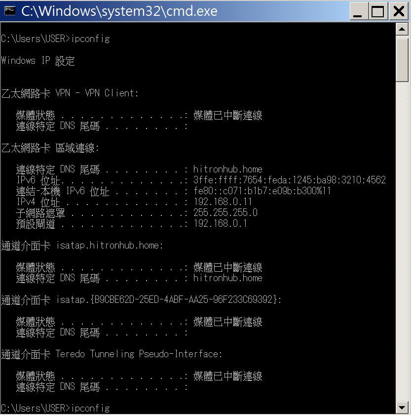

路由器上打开了upnp有时还得做个做个端口映射到23575,记得端口映射的内网地址必须是192.168.0.11然后再看看。如果有多个路由器可以网线直连一级路由试试,NAS环境也会导致端口阻塞黄灯。

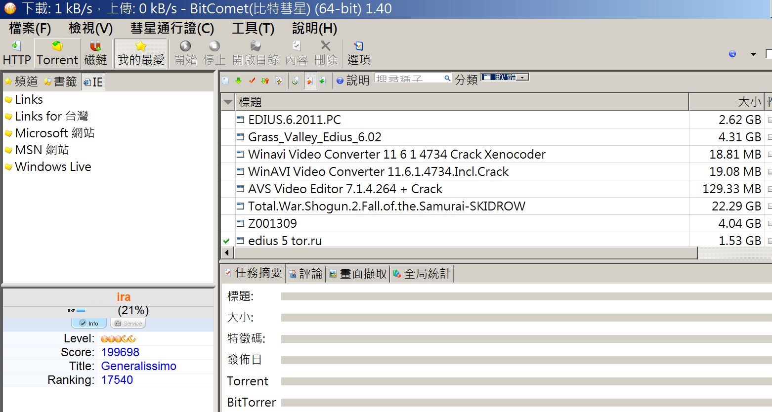

兄弟說的可是指這個(紅框處)?
fbjiader1119109251
ㄚ諾…本地IP跟對外IP應該是不會一樣的才對:u7981:
如果本地IP跟對外IP一樣了…那應該會有大災難發生吧。:sob:
忘了!~截圖要按啥@@…
沒關係!~你看
我的長效種子從一開始,就是打開的狀態。:slightly_smiling_face:
    如果已排查过本机防火墙非刻意阻止(安装时应该自动添加Windows防火墙的允许规则了,检查有无第三方软件做了阻止),100%是上端网络设备的限制了。
    先排查自家路由器的端口映射是否有效,如无误则再往上端排查……
噗!~搞笑喔!! 你~搞錯重點.看錯地方囉!
我要你看
~本地&對外~本來就是一致的=才是正常狀態!!
我只是~隨便拉一張.別人的圖給你看一下.證明一下給你看看而已@@

登陆192.168.0.1,账号密码在你路由器设备上有,先看wan ip是否和你之前截图的对外IP一样
請問,如果不一樣,該如何改正過來呢?
因為那台數據機放在我家樓下客廳,這麼晚了,我不太好意思下樓去查看。(家裡的木質地板走起來會有聲音,要是吵醒家人的話,我肯定會被碎碎唸…。:sweat: )
你先看看是不是一样的在说吧。如果不一样,具体地址是什么
zhuxiaoying85309

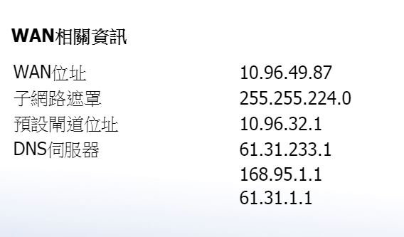

我上去查看過了。
果然,WAN IP 和對外IP不一樣
請問 zhuxiaoying85309兄,這該咋整啊?
感謝賜教。:grinning:

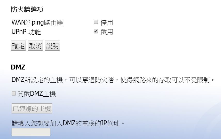

如果我將Bitcomet上的對外IP 49.158.134.42,(也就是被Bitcomet判定阻塞的這個IP ),設定加入DMZ所允許通過的IP,這樣做可以嗎?
upnp有开启就行,就是自动化完成了dmz这一个步骤,
不一样的话,你先看看现在的wan ip地址是啥,贴出来看看,
不然的话,你要联系你的宽带提供商。你宽带被nat内网了
UPNP是開啟的,但是預設的DMZ卻沒有開啟(如下圖)
WAN對址如下:
