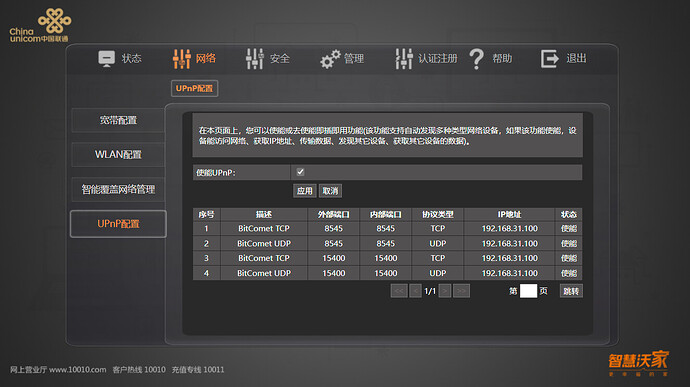

我有两个网卡,一个144Mbps的WiFi,以及一个1Gbps的电口
其中电口所连接的设备不支持UPnP,WiFi连接的设备支持UPnP;

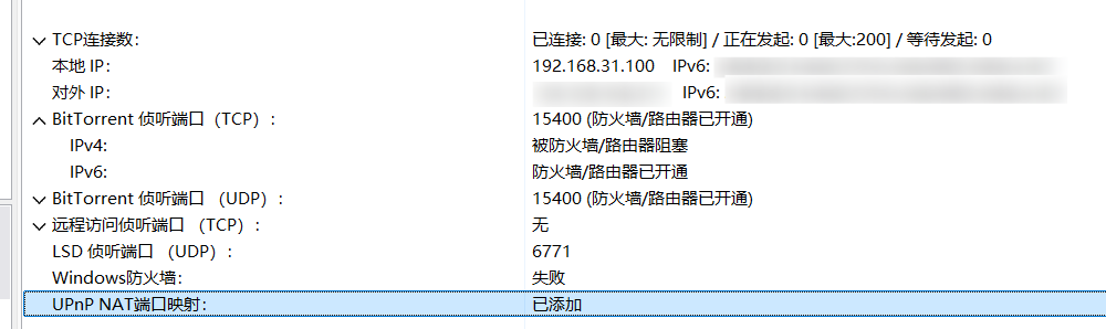

但比特彗星却错误的将电口IP地址配置到了WiFi设备上,导致IPv4网络不通。
如图所示,此处显示的IP为 192.168.31.X ,很明显,这是小米路由器的网段(电口),这与联通光猫的 192.168.1.X 网段(WiFi)不符。

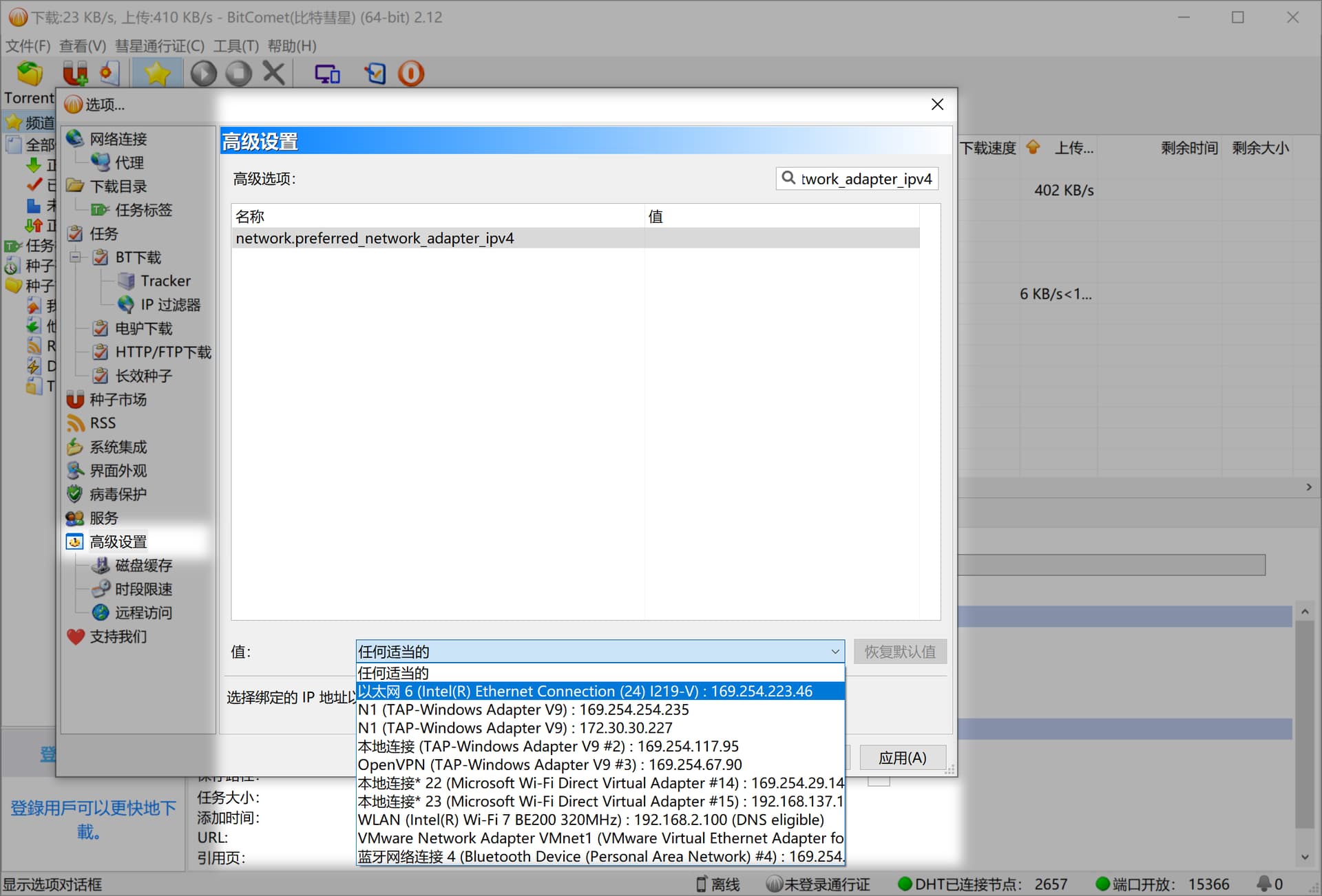

因为在电脑连接了多个网络适配器的情况下 Windows 总是优先使用有线网络适配器,比特彗星也会使用操作系统默认使用的网络适配器进行数据传输,所以如果您希望使用指定的网络适配器进行数据传输需要在比特彗星中进行单独的设置:
  1. 点击菜单栏中的“工具”菜单,点击“选项”
  2. 在打开的“选项”对话框中,点击“高级设置”
  3. 在“高级设置”中搜索找到这2个设置项: network.preferred_network_adapter_ipv4 以及network.preferred_network_adapter_ipv6 将值修改为您的无线网络适配器,随后点击“确定”保存设置
  4. 重新启动比特彗星查看是否通过无线网络适配器进行数据传输
