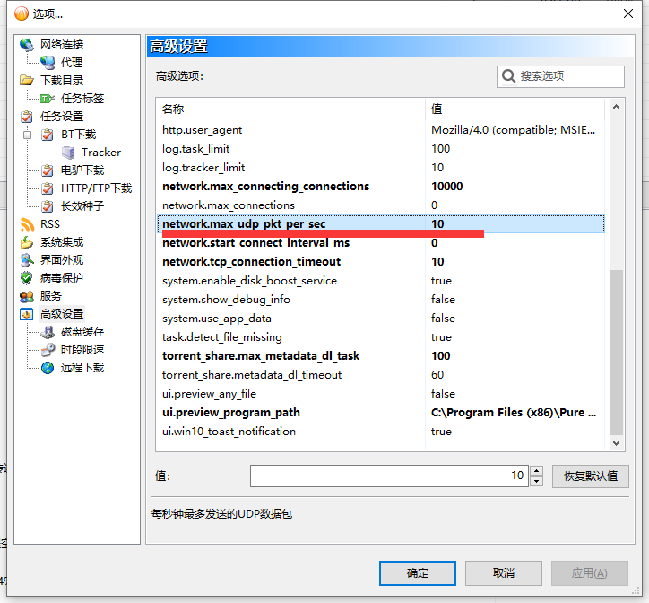

高级设置,限制最高连接数
还有同时发起,限制1000左右就行了

改成10试一下,可能你路由器比较垃圾死机了

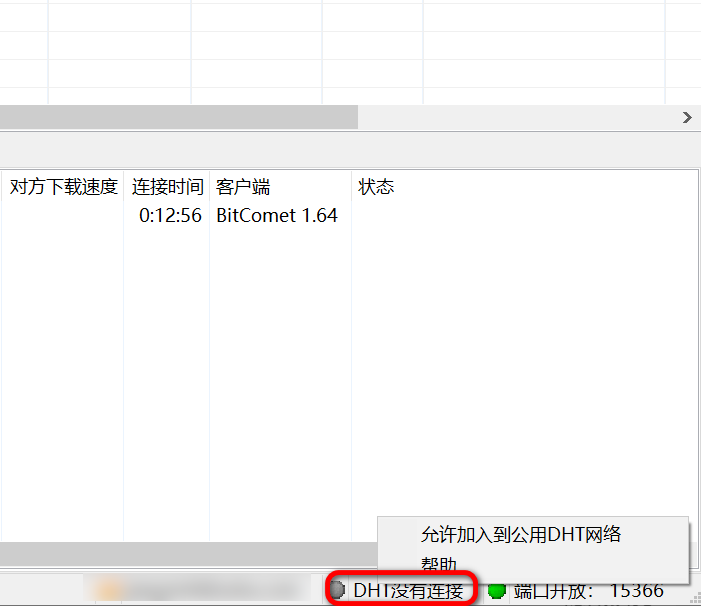

可以尝试关闭 DHT 看看,家里使用电信宽带,路由器 PPPoE 拨号开启 DHT 总会导致超时无响应。
鼠标右键点击底部状态栏中的 DHT 状态,取消“允许加入到公用 DHT 网络”

恩… 另外傳授壓箱寶… cpu 不夠力或要省電網友, 以下設置可以小一點…
cpu 使用率, 大約落在 10% 上下…
请问这样会减慢下载速度吗
反应速度有影响,最高速度不碍事
