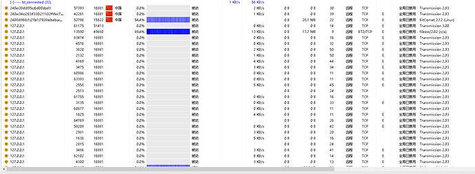

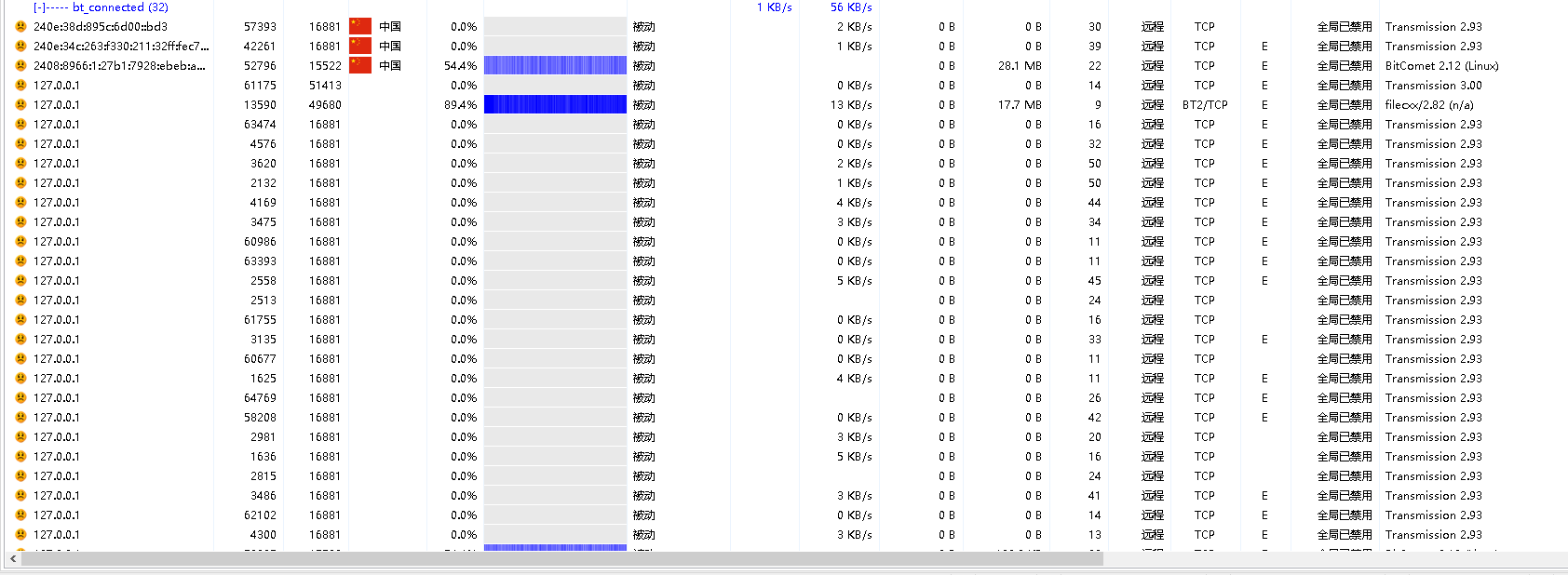

国内目前仍然有很多用户拿不到公网ip(包括我)。这个时候最佳的方法是搭建正向和反向代理让bitcomet的流量由公网vps转发(之所以不用linux版bitcomet是因为vps配置低跑不动,并且x11很卡)。
但是使用frp会导致连接地址全为127.0.0.1,严重影响反吸血效果,如图所示:
强烈建议bitcomet支持proxy protocol v2。该协议通过在tcp请求的开头添加一段二进制描述来指示真实来源地址。frp业已支持。希望bitcomet能够增加此功能(在设置里加一个开关来区分是否使用proxy protocol v2),以便使用frp代理流量拿公网地址时能够获取真实ip地址,确保反吸血效果。

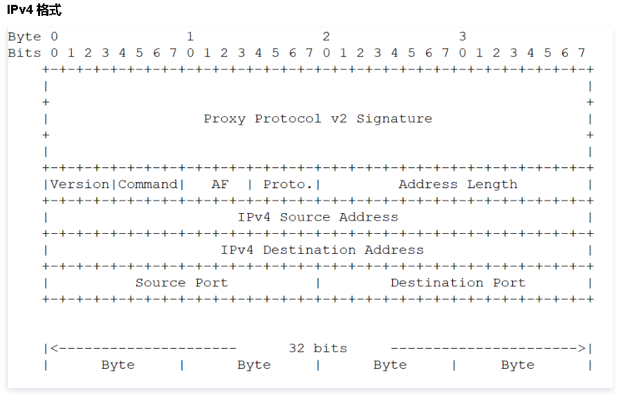

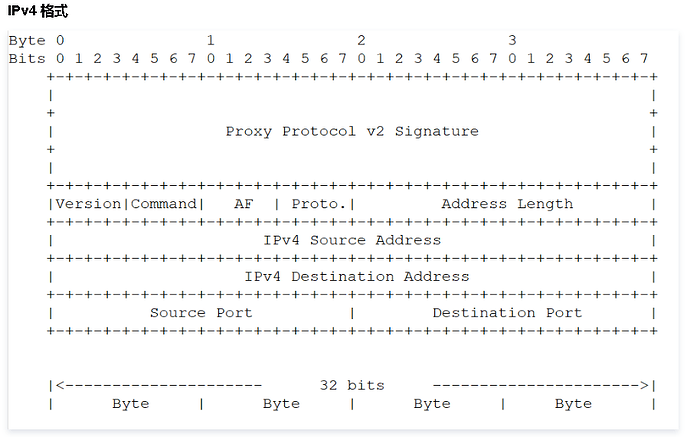

想要支持proxy protocol v2,只需要在tcp连接成功后接受一次固定长度的数据并解析出真实地址即可。
协议内容如图所示:
