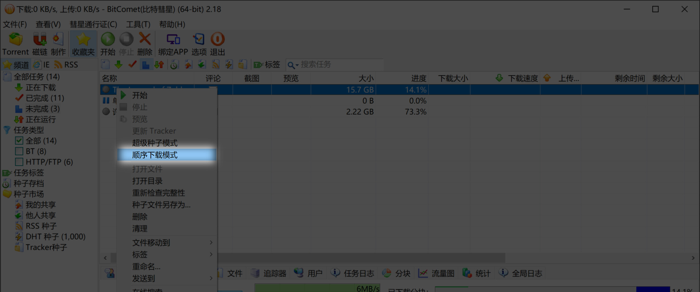

这个功能已经有了,对视频任务点击鼠标右键,然后在菜单中勾选“顺序下载模式”后会从0号分块开始依次下载,
但由于种子和资源制作者有时候不按常理出牌,并不保证依次下载后一定能播放。比如有些MP4视频把文件元数据放在文件末尾,要下载最后1个分块后才能正常解码文件播放,还有些资源发布站把自己的域名信息文件也放在资源中而且排序比资源主体视频要靠前,必须把这些琐碎的小文件一并下载后才能开始播放。
任务上右键顺序下载就可以了
也可以在高级设置启用
bittorrent.enable_sequential_download_mode_for_new_task
后续所有任务会自动使用顺序下载,顺序下载会一定程度上影响下载性能,因为对方不一定优先传输需要的区块

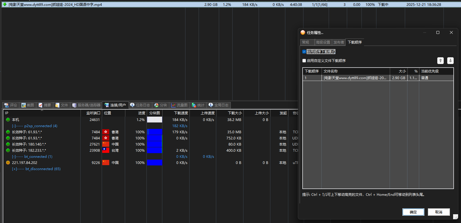

顺序下载我一直以为是文件可以设置,但是我设置了没效果
你看这个就没有从前面开始下载
我设置了的,好像不是这样啊
没效果是正常现象,正如我上面所说"顺序下载会一定程度上影响下载性能,因为对方不一定优先传输需要的区块"
你随便找个热种试试,你这个种子死种了,只有一个peer,并且他没有给你任何上传速度

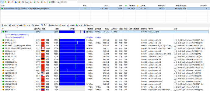

我这边请求的这个分片啊,都是100%也不应该有性能问题了啊
应该是这个功能失效了吧
应该是这个功能失效了吧

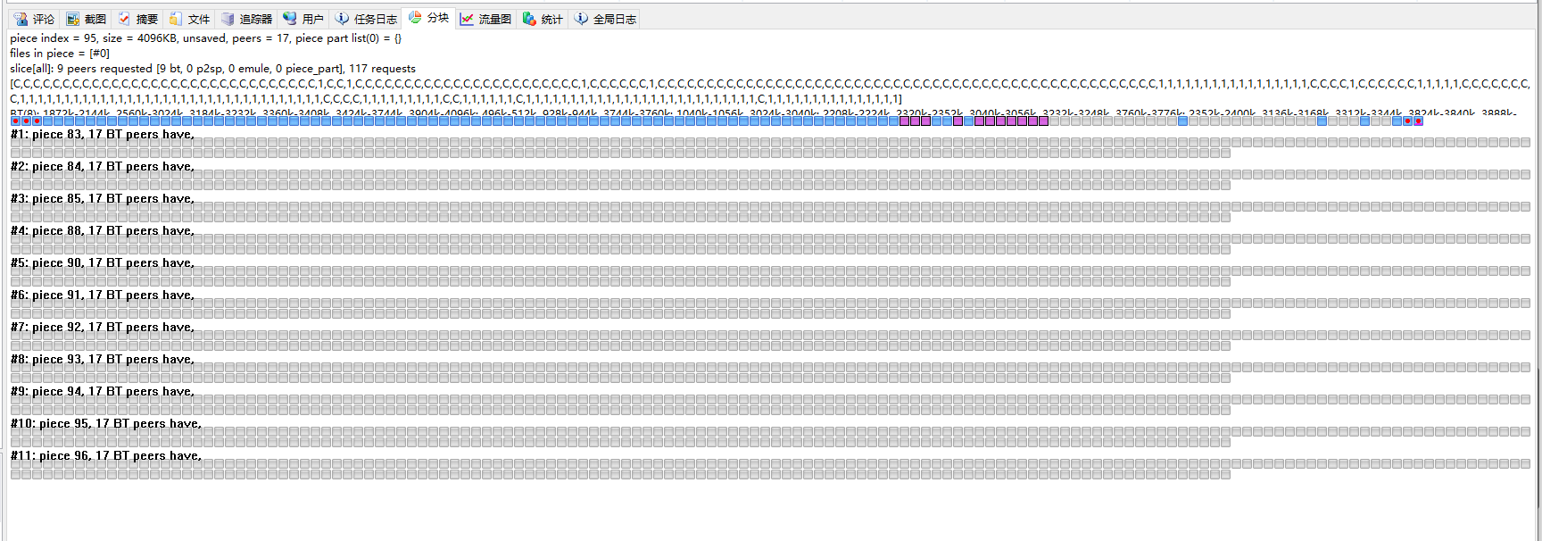

功能正常的,不是你请求了,对方一定会给你这个区块,对方会阻塞返回,比如说对方客户端返回磁盘内存缓冲区不足信息
如图所示
