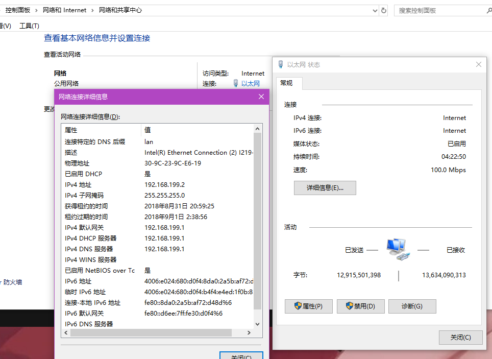

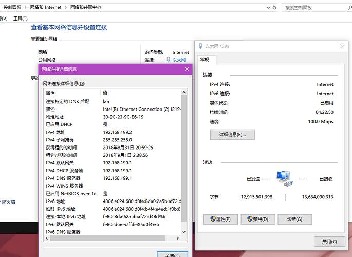

我在路由器和BC里分别禁用upnp,检查BC里面结果都是ipv4端口阻塞,ipv6端口打开,说明ipv6没有nat,是公网ip

据我所知ipv6内网并不像ipv4一样规定了10.x 172.16.x 192.168.x之类的私有地址,可以对局域网自定义任何地址块
IPV6內網為 fd00::/8
不過國內詳細也不是太清楚…咱的IPV6沒問題…
試試重啟路由?
fd00::比如小米路由器默认就是
还有4000::也是nat ipv6,例如国内极路由就在使用

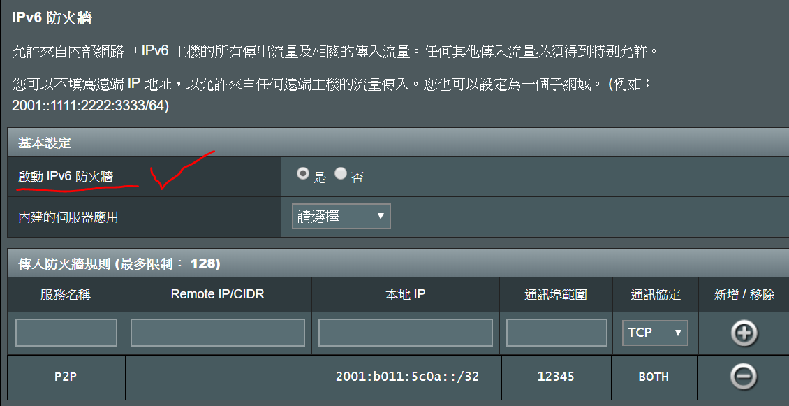

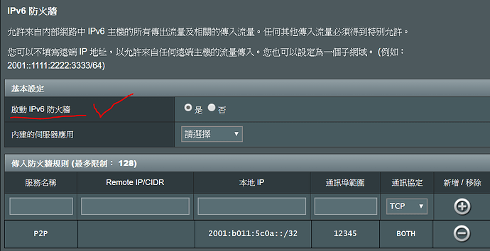

需要的,运营商通过pd协议下来虽然是独立的公网ipv6地址,但是端口不会打通,都有防火墙堵着,例如光猫或者路由器,甚至是运营商封堵(比如移动宽带封堵非中国大陆ipv6端口访问),一定要放通防火墙才行
例如使用
ipv6在线外网端口监听扫描
https://www6.chappell-family.co.uk/cgi-bin6/ipscanfastjs.cgi
当然比特彗星也自带检测啦,看到是开放就是OK的!

如果有開防火牆… 理論上不管是 ipv4 or ipv6 都需要 upnp 自動開通或手動… 只有差別在 ipv6 給的是實體 ip, 少了 nat 私有 ipv4 映射實體 ipv4 動作, ipv6防火牆直接開通即可…

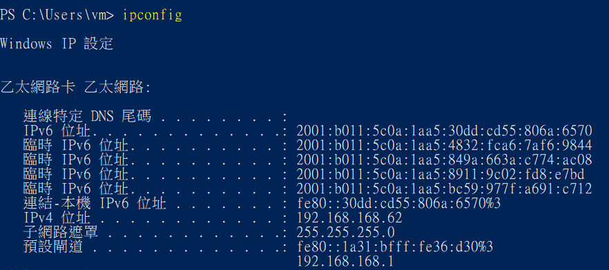

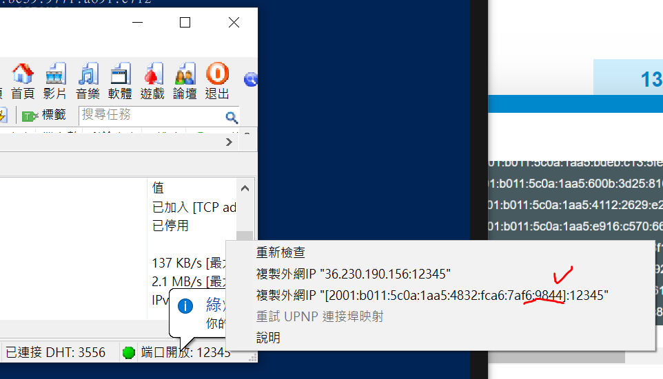

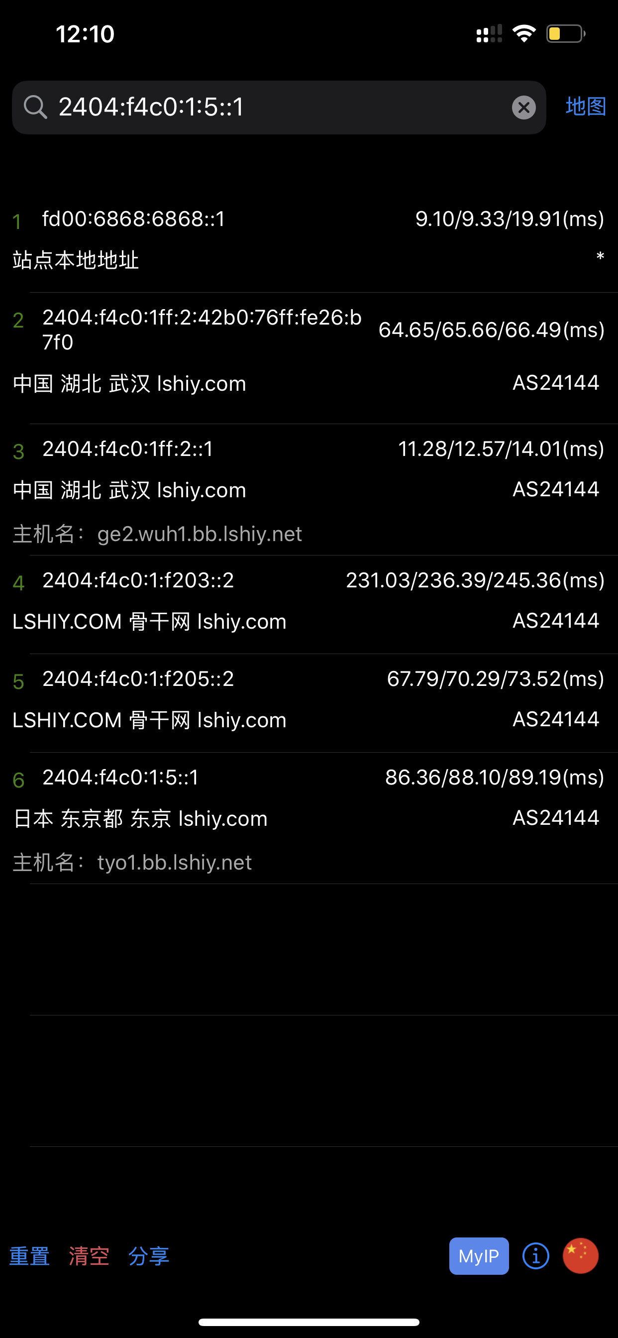

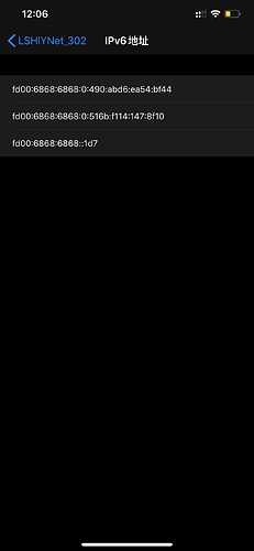

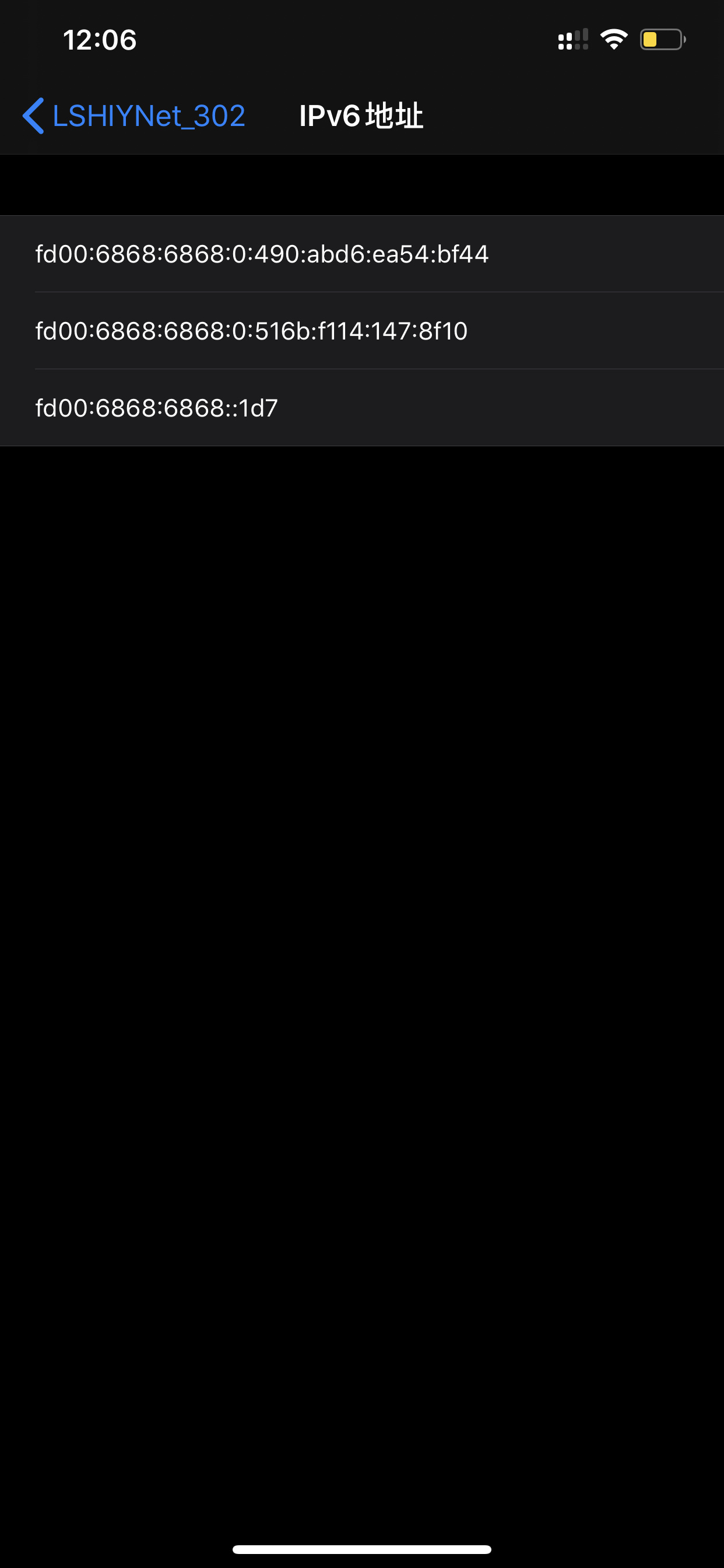

ipv6 好像會配發好幾組臨時對外 ip ,fe80內部, 2001外部… (這些都是動態ip,懶得遮了),
彗星抓到是第一組臨時 ipv6

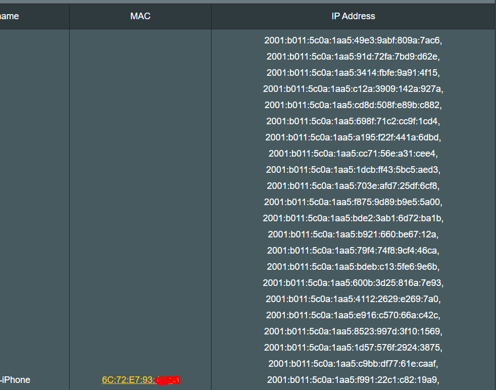

觀察有一隻手機配發20幾組臨時ip6, 不是很清楚用途與原理… 是不是ipv6多到爆炸, 一個裝置給N組IP使用就不得而知… XD
果然是专家!学习了。
臨時對外 ip好像是路由器分配IP的問題
用的IP好像是只有一個…其他都是超時了的…但超時了他又不移除…
我之前用IPV6 DHCP SERVER分配IP…掛機時間長了會有超10個的IPV6地址…
(你可以看到IP都是路由器獲取的公網IP段, 重新開機之後又會變成1個IPV6)
換成ND分發之後…掛多久都只有1個IPV6了(現在才是正常的…)
你手機IPV6多應該也是因為分配問題…每次斷線再連又拿了個新IP…但舊的他不移除
注: 我不知道這是原來的問題還是有用途的…只是我覺得有問題??
