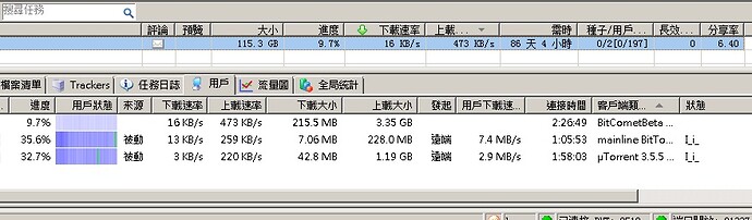

但是也許你沒能理解所謂完善的意思,先上個使用v1.74beta2的圖,沒有手動阻止任何客戶端或限制速度:
圖中分享率可以忽視,該分享率應該是昨天晚上使用v1.65一直掛著造成的; 希望bitcomet能讓反吸血規則更智能一些:
建議定時判斷該種子資源是多或少,比如圖中的任務只有兩百個用戶在下載,實際能連接的用戶可能只有一半或者更少,這種情況下自動降低反吸血規則,轉而對每個有吸血行爲的用戶自動限制上傳速度而不是單純的完全阻止該用戶;因爲一味的完全阻止其他用戶最後就會造成像圖中一樣的後果 [ 幾乎沒有下載速度 ];
當然如果是資源很多下載用戶很多的種子目前的反吸血規則目前看起來比起老版本確實有進步, 但還是需要完善, 看圖裏兩個半小時縂下載量215MB 縂上載量3.35GB …

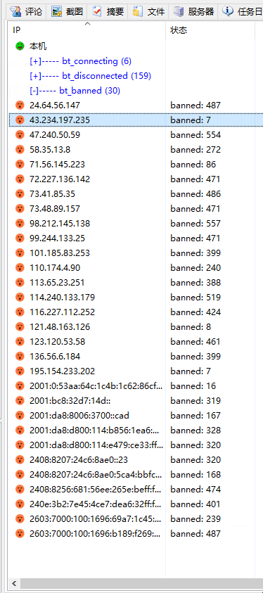

问题2你可以看看截图,特别录制图给你了,确实不存在问题,可以明显的观察到,只要封禁时间一过,则会自动移除黑名单封禁。
如下图,30个封禁IP,时间达到后,自动移除封禁后剩下26个剩余封禁用户
这种情况,有下载流量通过,代表已经通过智能反吸血检查,
此时用户列表会显示绿色笑脸,代表检测通过,属于非吸血用户
现在的反吸血检测是非常智能的,仅仅在检测到他不提供上传速度给你的情况下,才会进行封禁,也就是他不提供给你下载速度的情况下,这种检测手段不会误封,,所以只要触发封禁了的,一定是吸血用户。

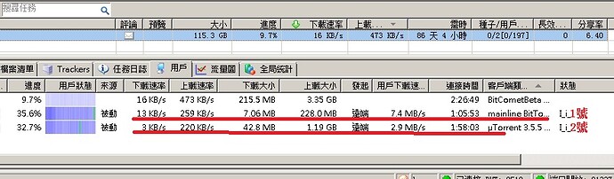

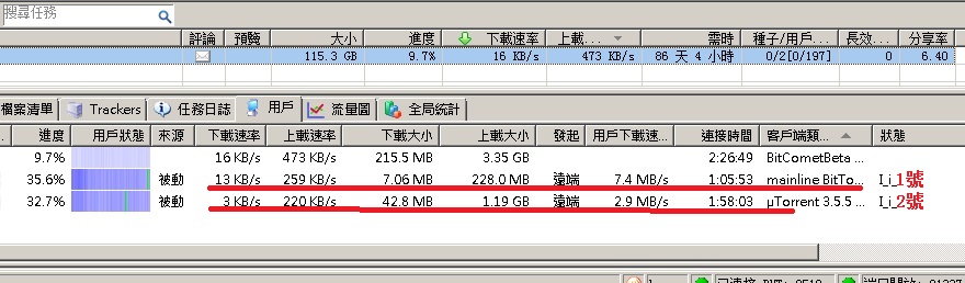

2號用戶連接近2個小時,從本地獲取1.19GB數據,只傳給我42.8MB數據,這個還不屬於吸血嗎?? 爲什麽反吸血不把他阻止呢? 可見規則並不完美!
以圖中為例:
該種子屬於資源少的種子, 所以對該任務關閉反吸血; 建議改進是對每個連接的用戶根據其一定時間(比如每2分鐘 5分鐘 10分鐘)的上傳速度自動給與對應的上傳帶寬 [以上圖為例 BC應智能對1號用戶限制最大上傳帶寬為15-20kb/s, 對2號用戶限制最大上傳帶寬為5-10kb/s ]
該功能肯定會增加不少系統資源消耗,但這是無奈之擧,吸血黨太多了。。。做成可選開關吧,使用該功能與否讓用戶自行選擇。
另外請注意2號用戶使用的客戶端 utorrent 3.5.5,這也是開始說的utorrent成爲個人第二個阻止的客戶端
