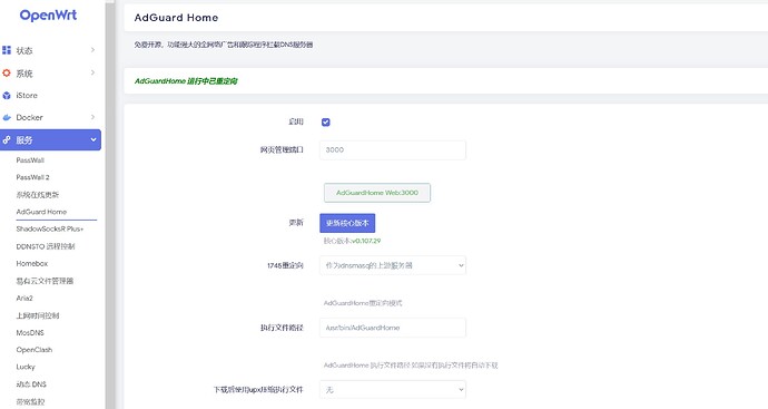

请,开启后把系统dns设置为本机地址,也就是127.0.0.1即可,亦或者本机局域网地址或者公网地址亦可。如果还要更高的追求,比如国内外流量分流,请上软路由。以下是我的软路由界面。

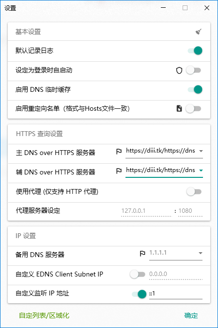

用反向代理的话在adh里该如何填写地址?
https://diii.tk/https://dns.google/resolve?
#这样填写adh会报不可用
我用的AuroraDNS是支持的,你用的软件如果不支持的话,请联系软件开发者

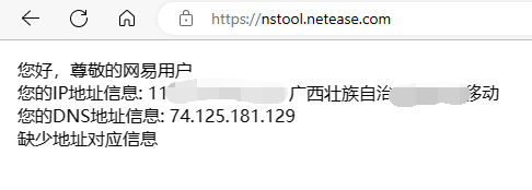

https://nstool.netease.com/
AdGuard Home在支持应该是没有问题吧?
也许还是写法有问题?
你把尾巴的?号去掉试一下?如果不行那就是这款软件问题了
adgh的话,斜杠后得写dns-query
