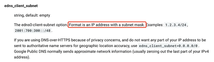

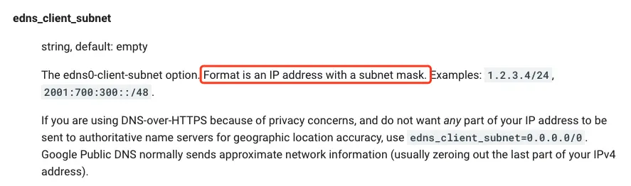

你仔细看一下RFC8484,可以用ctrl+f,都有明确指出支持json,draft-bortzmeyer-dns-json-01
也列举了针对json发起edns(RFC7871)时需要使用netmask写法,但是google可以兼容这种不带netmask的场景,虽然我并没有找到说不带netmask就是非法包的论述,所以一般发起0.0.0.0/0为佳,代表使用本机ip
