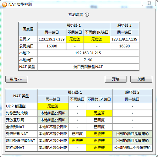

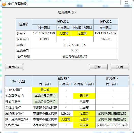

如图,陕西联通内网,已经桥接,端口也映射,依然还是黄灯,求大佬指点怎么变绿灯????

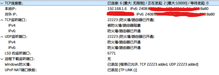

看我的图片,我是公网IPv6,通的话大概是这样。
公网IPv4我是没戏了。

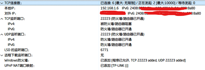

首先确认路由器IPv6设置正确,已经获取了公网ipv6
你的电脑已经获得的公网IPv6了吗?
IPv6测试1
IPv6 测试2

Windows防火墙,程序会自己添加许可的端口,只要允许一般不用管,可以看一下我的图片。
路由器防火墙关闭。
UPNP不是必要的。
这样应该就行了,我的黄灯变绿灯,就只做了这么多工作。

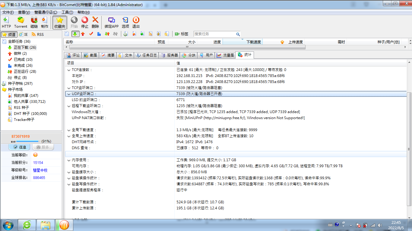

我是公网ipv6变得绿灯,如果你能申请来公网ipv4也可以,关键是公网
改回光猫拨号,电脑接路由器lan口,光猫接路由器lan口,光猫关闭ipv6防火墙,此时可获取绿灯。
你拥有公网IPV6。
但你的防火墙阻断TCP端口,是路由器的防火墙。
