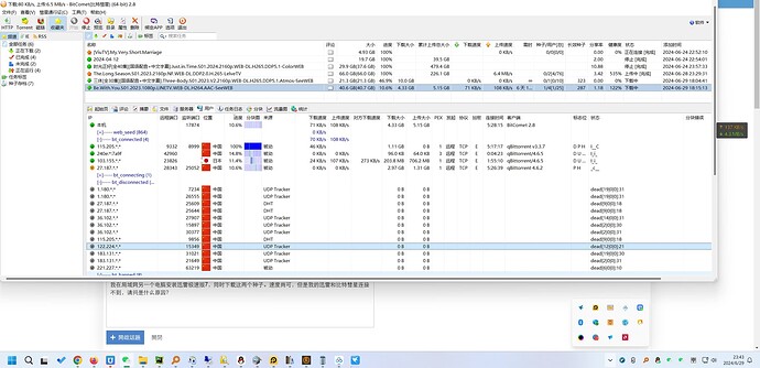

比特彗星下载2个种子,一个速度很慢,一个断种。因为大家都说迅雷极速版不吸血,所以我想通过迅雷极速版从其他迅雷用户处下载资源再通过局域网传送给比特彗星。
具体操作:
我在局域网另一个电脑安装迅雷极速版7,同时下载这两个种子。速度尚可,但是我的迅雷和比特彗星连接不到,请问是什么原因?
图中这个12349端口就是我的迅雷极速版了

网络回环问题,无法通过自己的公网ip连接自身
这种时候需要使用局域网ip,也就是LSD技术来查找局域网可用的其它BT客户端,但是迅雷可能并不支持LSD,找不到局域网ip地址,所以就连不上了,你可以试试局域网内两个彗星是可以互相连上的
所以你的迅雷只能上传给BT网络的其他人,而没办法上传给局域网内的你自己,只能等迅雷传给其他人,其他人在传给你
确实是,可能迅雷不支持局域网ip,因为我在比特彗星添加迅雷在的局域网ip都连接不到。我直接迅雷下载完,用比特彗星辅种了。
