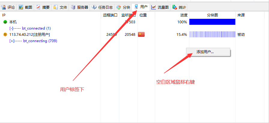

势必用BT彗星的话,你可以试试这么操作

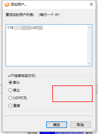

添加好友IP及端口,有助于定向互链。
需要注意的是,双方最少要有一方是绿灯,都黄灯是铁定互连不了的。

双方客户端添加一些tracker服务器以方便互相发现
也可以手动添加用户
