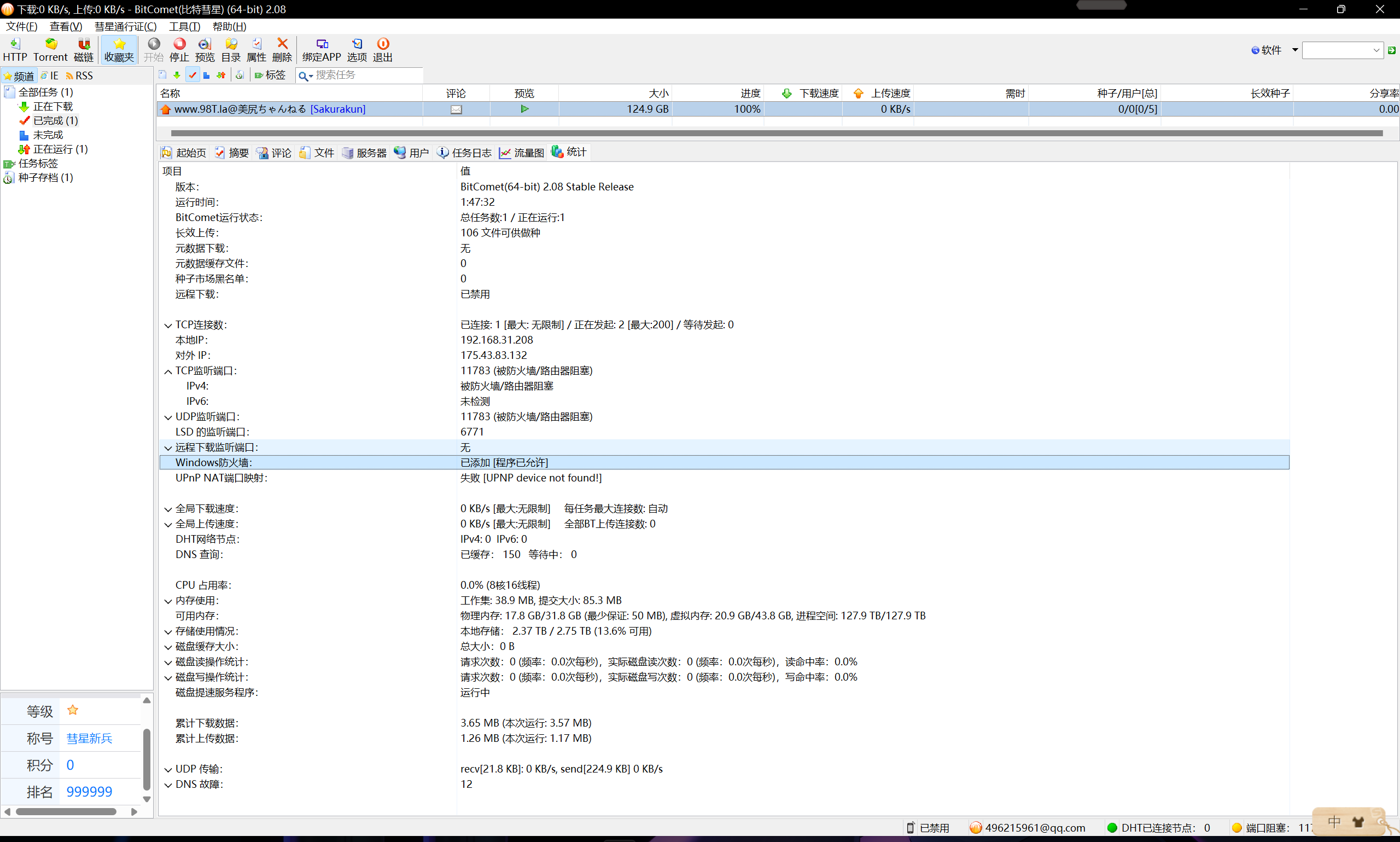

如何判断自己制作了一个有效的种子?制作一个成功种子的先决条件是什么?新人小白
我自己制作了一个种子,下载不了,还能看到其他用户也连接失败了。我想知道如何通过查看软件显示的信息来判断自己是否失败?问题在哪?如何能成功?
我补充一下,我刚刚点了删除种子把自己文件夹也全删了==然后试了一下留的种子,我自己可以下载。但是就是不能在云盘里云添加。这个咋解决

比特彗星bt种子资源发布站是什么,种子制作后为什么上传速度一直是0KB/s,怎么看是不是种子坏了没成功
绿了代表是公网IP,显示不一致是因为你用了路由器,经过了一层nat网络地址转换,这个不影响公网端口,只要绿了就是代表tcp端口通了,绿了就可以正常做种上传了。
除非你光猫插电脑上直接用电脑进行pppoe拨号,这种情况下才是纯公网无nat环境,就会显示一致。无伤大雅,能让他绿了就行,不需要这么做,因为这样就没路由器WiFi用了。

绿了是指哪里绿了,我的好像没绿==端口阻塞来着。大佬的那个帖子我看过,似懂非懂,还是放弃了
端口阻塞不影响下载速度,主要是影响做种上传,也就是你分享资源给其他人的时候才需要绿灯

那意思就是说如果端口阻塞,我分享给别人别人会下载不了是吗?但我自己下载是没有影响的?
所以说我纯小白,以为很早之前用过比特彗星,那时候还是百度网盘的时代,云添加还没有兴起。我自己做的种子自己用迅雷下载发现可以下我就以为这种子没问题了 :joy:不知道实际有这么多门道。最近想在某论坛分享资源的时候才想起来要试一下的
端口阻塞只会影响上传速度
你端口堵塞还能收到TCP的传入连接?有的没公4的怎么给你TCP上传?影响大了去了
