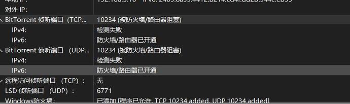

大佬救命啊,IPV4端口阻塞,右下角显示端口检测失败,到底什么原因做不了种子了
这几天被烦的睡不着,IPV4显示端口阻塞,右下角显示端口检测失败,检查了防火墙全关了,移动的猫的防火墙全关了,路由防火墙也关,之前都是好好,1月1号的时候就不能做种了,之前是可以畅通做种的,是不是做种多了,被移动宽带限制了比特彗星的端口
服务器检测端口失败实际上并不影响做种,收到远程连接后就显示开放了
可能和他们的问题一样,部分省份移动掐断了去往欧洲的流量,导致无法访问到服务器,所以检测失败了

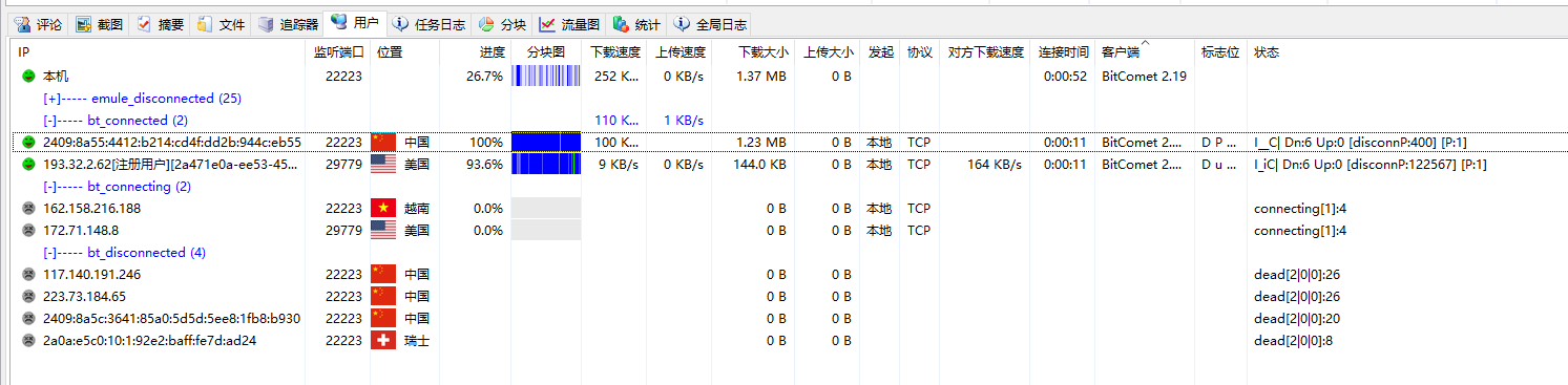

你做种是完全正常的,没有任何问题
你的ipv4 tcp端口未开通(正常现象,移动宽带不给ipv4公网)
你的ipv6 tcp端口已开通
端口检测服务器的问题
在之前的经验中移动宽带连不上BC端口检测服务器就会出现这种情况
当然并不代表端口本身没有打开 只是无法通过BC端口检测服务器的检测而已
可以关闭 选项》服务》自动检查端口监听连接状况
关闭自动检测后BC可以依靠运行的任务中是否有主动传入的用户
来判断端口监听状况
这边可以使用之前的 他人共享交换任务 其永远不会下载完成 也有很多用户保持连接
若不需要收集他人共享 则关闭种子市场即可 否则内存占用会持续增加
