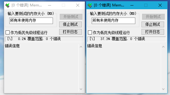

一会儿之后:在电脑里翻了一会儿去图吧工具箱里摸了一个出来先跑着(
非Pro让我按核心数开跑了5分钟覆盖范围还没100,然后我摸到了7.0版本去重跑了(说起来之前还跑了个TechPowerUp的MemTest64跑了5分钟也没报错)
跑5分钟没报错的话,内存可以说没问题,这时候得看系统了,,可能是系统爆了要重装一下了

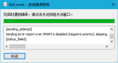

并没有弹出报告窗口我裂开,基本上就是会在开了之后1~10+分钟直接没了,但是有时候可以跑更久,脸白的时候吧,大概最近也就一两次?
绝了跑非x64的出现了错误报告()
啊这
,,可选值那随便输入一些字符串记下来,然后@wxhere15 让官方开发人员看看是什么引起的
试着填了一下可选里的东西,然而……

说起来好像非x64的版本崩溃之后虽然没有成功发送报告但是在Windows日志里就没有记录了
感谢反馈。分析了一下错误报告文件,发现是加载种子市场他人共享数据库文件时出错导致的异常崩溃,具体原因还在检查。您可以退出彗星后,暂时把
%APPDATA%\bitcomet\share\peer_shares.db
文件改名做备份,然后启动彗星程序,看看是否还会出现随机崩溃。
错误已定位,在下一版已修复。
