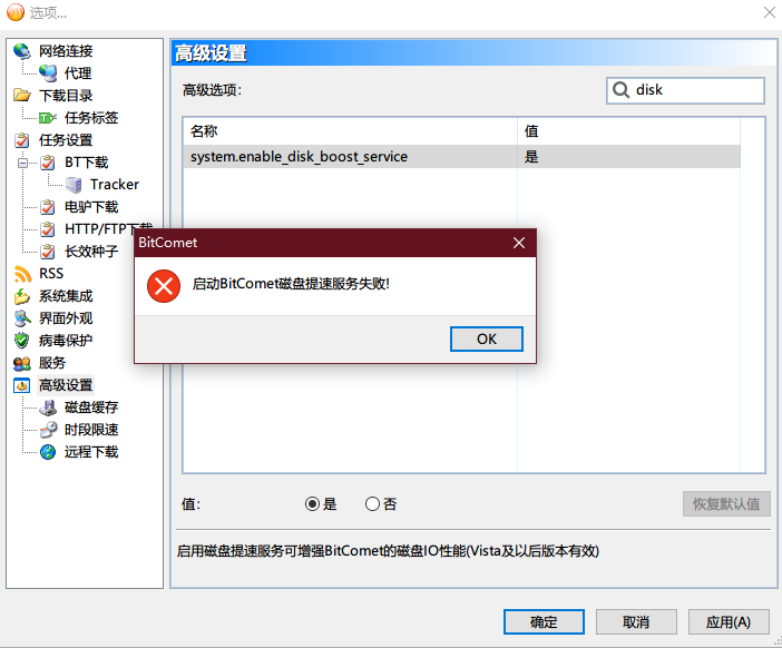

  1. 用管理員權限運行 比特彗星
  2. 選擇 選項
  3. 轉到高級設置
  4. 選擇 system.enable_disk_boost_service
  5. 轉到 一項
  6. 選擇
  7. 點選應用
  8. 大約十秒后

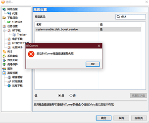

  9. 彈出提示 啓動比特彗星磁盤提速服務失敗,可參考下圖

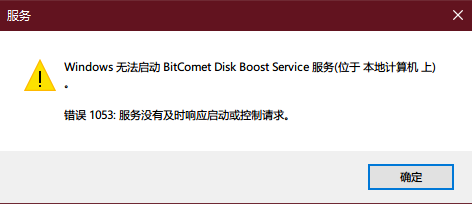

  • 在windows服務内運行 BITCOMET_HELPER_SERVICE 顯示如下圖:

建议用排除法测试,换换同系统的其它机器,换换Win10其它版本,删除服务后用exe安装包重新安装试试
虚拟机里面测试一下好不好用,说不定真是eset拦截了,但是没有提示
以经在1.80问题解决。结帖。
