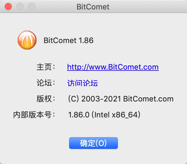

软件:BitComet 1.86

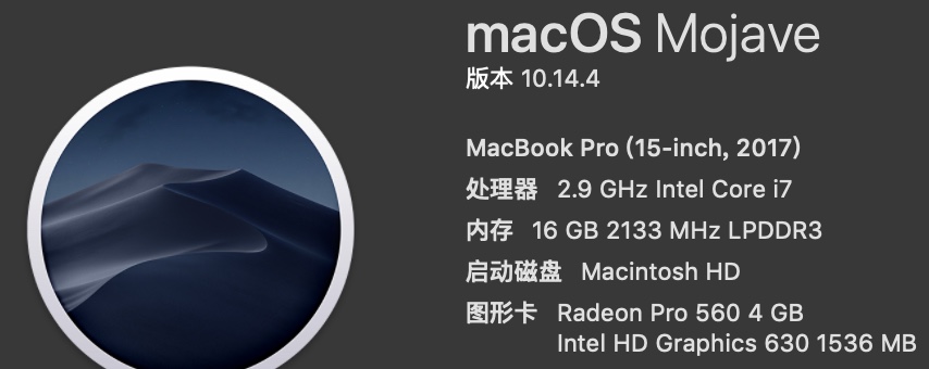

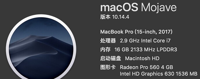

系统:Mac OS 10.14.4

打开bitcomet后,键盘打字打不出字母a,比如打开(dakai),这里面的两个a都打不出来
macOS 11.6.5 + BitComet v1.86 测试没这问题。旧版本的macOS没办法测试
隐藏bitcomet的快捷键修改为ctrl+L即可解决
          已解决,太神奇了,界面外观-操作-锁定或解锁主窗口-Ctrl+L
