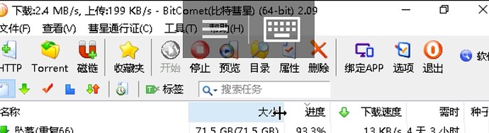

升级到2.09版后双网卡下载网速反而下降,是什么原因?
什么网卡,可能网卡不支持硬件加速

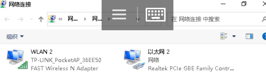

就是两个不同的宽带网卡打开网速比原来的
![Screenshot_20240929_195921_com.microsoft.rdc.android_edit_735240036770621|690x
一个是30M,一个是300M带宽,下载网速才不到3M,没更新到2.09版以前下载网速都有5-6M,甚至有7M以上,现在下载网速都只能在3M以下了。

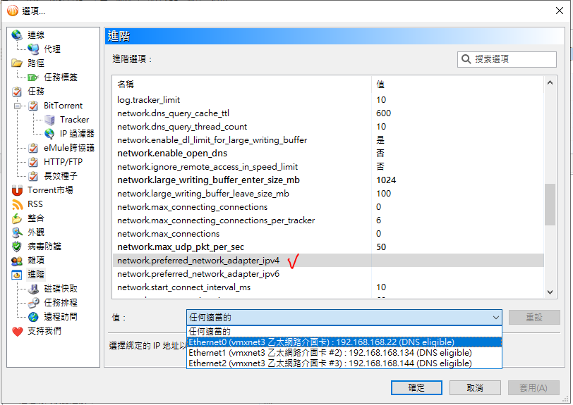

推測彗星並未針對 Dual WAN 進行優化或整合最大帶寬,導致下載任務只會隨機使用單一帶寬。例如,上次使用舊版時,系統運行在 300M 的帶寬下,下載速度可達到 30MB/s;而這次運行在 30M帶寬,因此下載速度只有不到 3MB/s。
解決方法:
同時在多任務下載情況下,或許有可能實現分配:任務1使用30M帶寬,而任務2則使用300M帶寬,以此類推。
當下載任務較少時,您可以手動指定 IPv4 和 IPv6 網卡使用 300M 帶寬的網卡,以確保下載速度能夠利用最高帶寬。
以上內容僅為個人推測,如有錯誤,敬請指正,謝謝!
谢谢指导,试试看。
