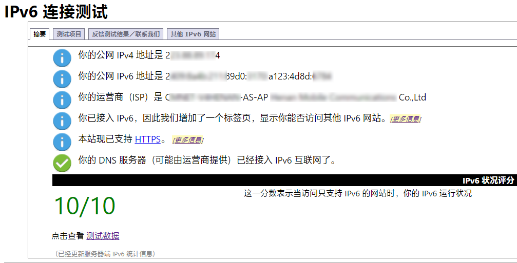

“公网”IPV6,内网IPV4。
本地无防火墙,路由器未启用服务器。运营商路由器桥接,等于是个光猫。

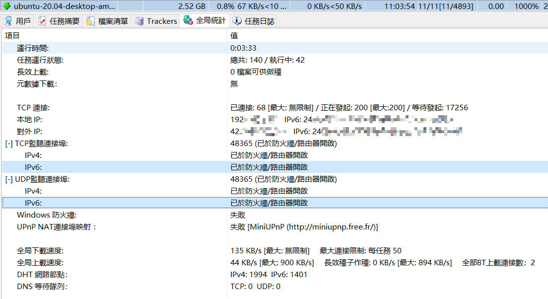

请问各位大神,为什么
IPV4显示:防火墙/路由器已开通
IPV6反而显示:被防火墙/路由器阻
难道是GFW的原因吗?

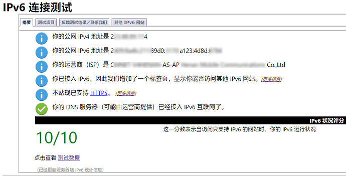

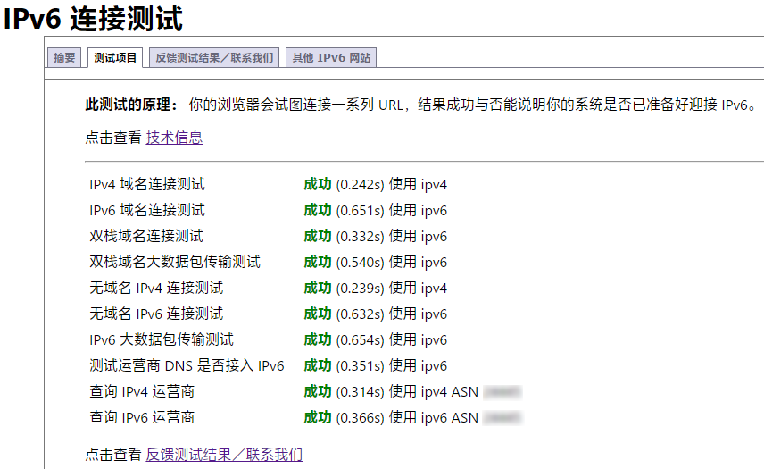

检查ipv6防火墙是否放通,也可以进这个网站扫描端口情况
https://www6.chappell-family.co.uk/cgi-bin6/ipscanfastjs.cgi

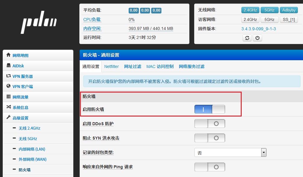

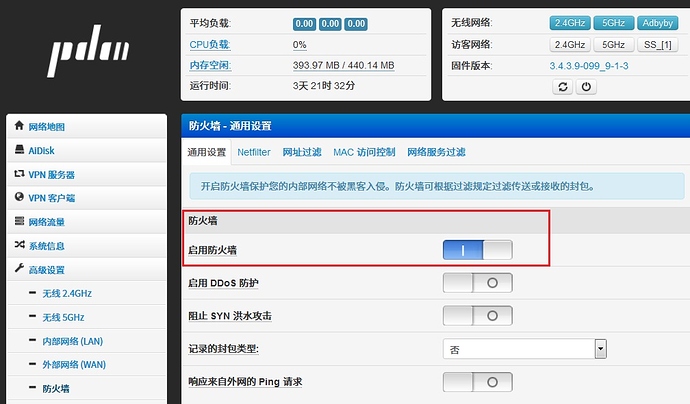

我用的也是padavan,你把路由器的防火墙关掉,重启一次就是开通状态了,不过这样很危险。

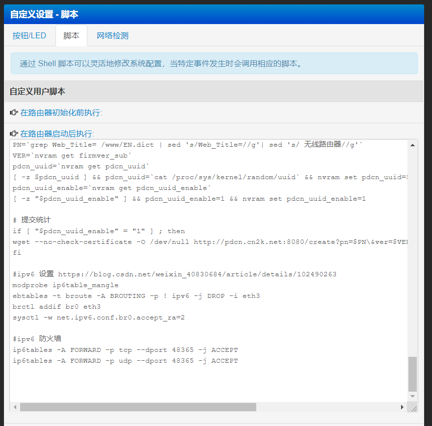

建议你在防火墙哪里添加规则
ip6tables -A FORWARD -p tcp --dport 22223 -j ACCEPT
ip6tables -A FORWARD -p udp --dport 22223 -j ACCEPT
保存重启,就都通了。前提路由和DNS没毛病。。

我自己是关掉了ipv6防火墙,默认开启的
你好,我的BC识别到IPV6地址了,但提示端口堵塞,用你提供的这个网站测试过,发现没有一个端口是通的,但明明在路由器开了UPNP了…
你好,请问你是移动宽带下的IPV6吗?你现在用BitComet识别IPV6的端口是绿灯吗?
我也是用Padavan的固件,请问你是从这里关闭防火墙就ok了吗?

另外,请问你那段防火墙规则是加到 “自定义设置-脚本- 在防火墙规则 (Emong’s Qos) 启动后执行”那里吗?
我直接把防火墙彻底关闭。端口你改成500
