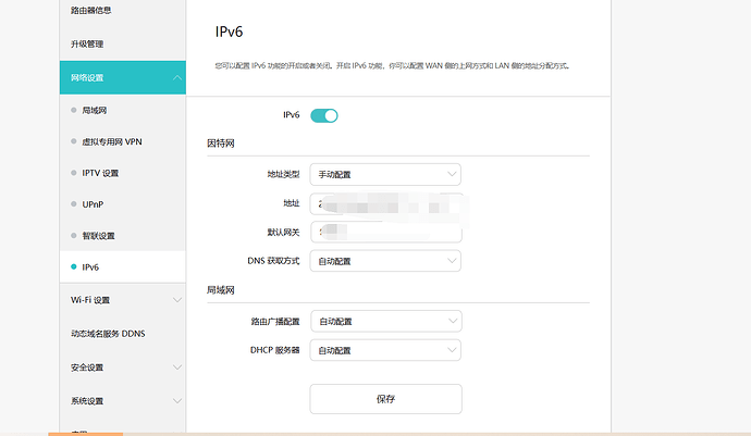

华为的AX6路由,自动分配ip配网后高级设置有ipv6打开了
并且输入了阿里云的dns
做了端口映射 ipv6就没显示在网络设置里了 显示空白

我这ipv6 fe80开头是不是直接寄了![]()
默认网关之类的全都可以改,不知道怎么改
需要向运营商打电话开通ipv6填写默认网关吗
另外一个家中的小米路由dns用的阿里云的 这里全部自动配置

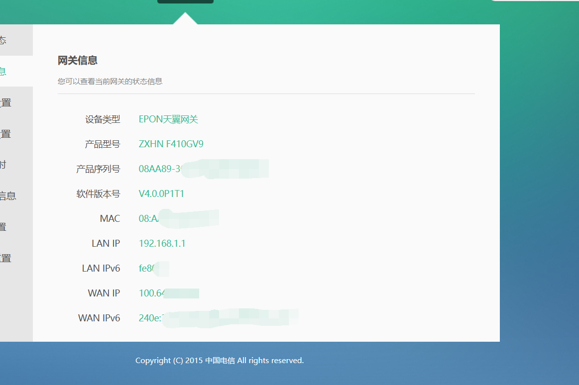

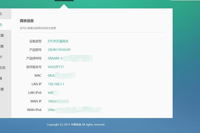

光猫改桥接(里面火墙不用管我测试过,拨号就要搞),进入路由开启 DMZ 锁定IP 端口你改那个都可以,路由和WIN关闭防火墙,DMZ就是内网IP直接对外,我电脑没有安装杀毒软件
6/27日
通过8080超级后台成功进入了天翼宽带终端
关闭了ipv6 防火墙已经成功绿了=w=
