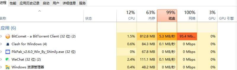

磁盘瓶颈了。叠瓦盘写入肯定是比较慢的,5400的转速加上写入时会影响到其他磁道,不过这个速度就低得有点难以接受了。乱序下载相当于随机写本来就是机械硬盘的弱项,再叠加其他的不利因素这样低的速度其实也不难理解。
瓦楞堆叠确实提高了机械硬盘数据的密度,但这除了节省了盘片降低了制造成本之外对使用者而言应该是没有任何好处的。
看了除了轻度办公之外还是应该尽量避开叠瓦盘。
