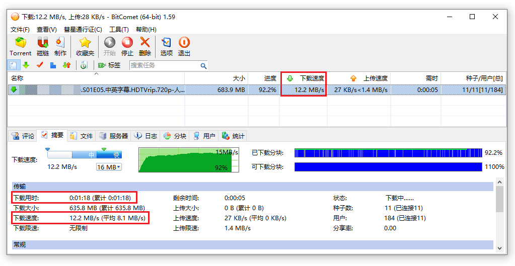

下图是使用该项目 Tracker 列表下载BT的速度(完整列表)。

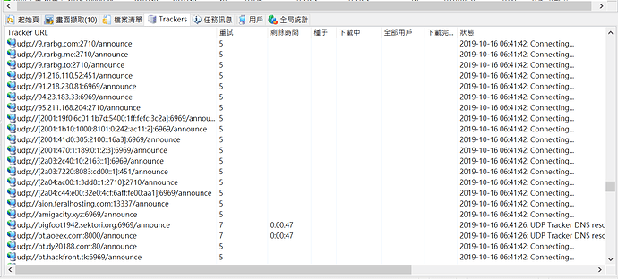

清單不怎優, 感覺一半以上Tracker都沒回應… ?
没得办法,国内就是这样,很多都连不上,国外服务器下载BT就好很多了。。。
目前网上热门的 Tracker 项目基本都是国外整理的(Tracker 服务器也基本是国外的),这意味这这些 Tracker 在国外会是最佳链接状态,所以整合这些热门 Tracker 后得到的就是这样。
毕竟作者只是整合了一下(根据作者说的是,他想要同时订阅多个 Tracker列表,为了方便特地做了这项目),而没有在国内服务器上面一个个验证国内链接可用性(另外,这个可用性还分运营商、地域等,很蛋疼)。
反正我测试加几百个 Tracker 对 比特彗星没有什么影响,所以我干脆都加上了(完整列表),反正国内链接 Tracker 就是“碰运气”呗,再差也不会减速 BT~
我这里 DHT 经常连不上(一直显示连接中),用户基本靠 Peer 和 Tracker 获取,至少相比不添加,我这里下载速度提高了不少(几十KB/s~几百KB/s 变成了 几MB/s~十几MB/s),我已经很满足了。

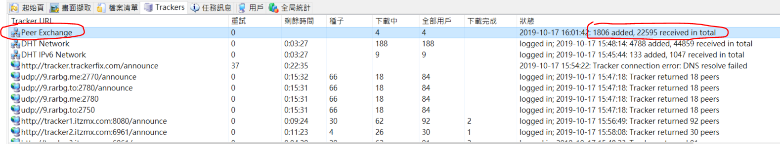

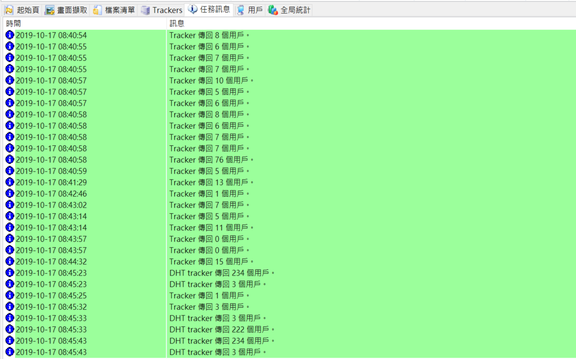

請問任務訊息 Tracker 回傳是來自於 Peer 或是 Tracker Server? 我對 p2p 不是很懂… XD
我認為來源多多益善, 如果對整體有幫助, 就算開發時程排很久也值得期待…
發現 Peer 交換量, 好像大於 Tracker Server… 如果是這樣子的話 Tracker Server 感覺可有可無… XD
