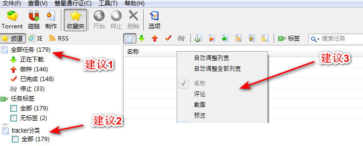

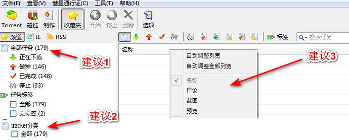

几个小功能建议
1、在“全部任务”或“全部标签”中,弄一个“下载错误”类别,列出tracker连接失败等原因导致无法下载的任务。
目前tracker连接失败后没有任何提示,只能靠肉眼发现资源没开始下载,再点开“服务器”选项卡页面查看确认。当下载、做种任务有几百个时,往往过很久才会发现。
2、增加tracker分类功能,按照tracker地址,自动分类“tracker.XXX”。
这个功能类似标签功能,也放在左侧边栏,但独立于标签,不要混在一起。
一些网站、PT站使用固定的一个tracker地址,有了这个小功能,就能方便地归类、管理资源了。
3、“任务标签”、“建议2中的tracker类别”,在主界面的任务栏,可以选择进行显示。
目前从不同资源网站下载的任务,要选中具体任务,点开“服务器”选项卡,才能查看它是从哪个网站服务器下载的,很麻烦。
4、希望能增加一个小功能:记录每天上传、下载的总数据量。
目前“统计”中可以查看累计、当天的数据量,但无法查看前几天的记录。
如果能按tracker地址分类统计,或者查看某个下载任务每天的上传量就更好了(目前单个任务的“上传大小”在软件重启后就会清零,并入“累计上传总大小”)
