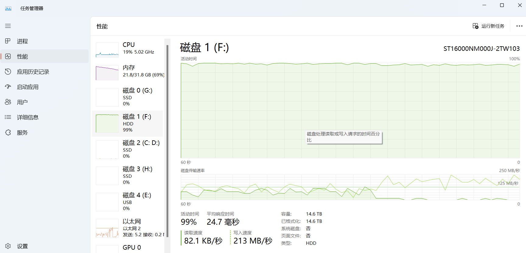

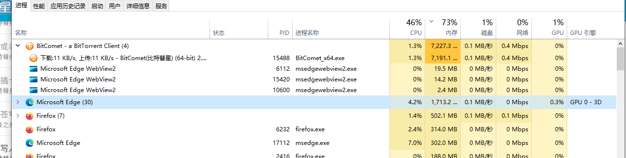

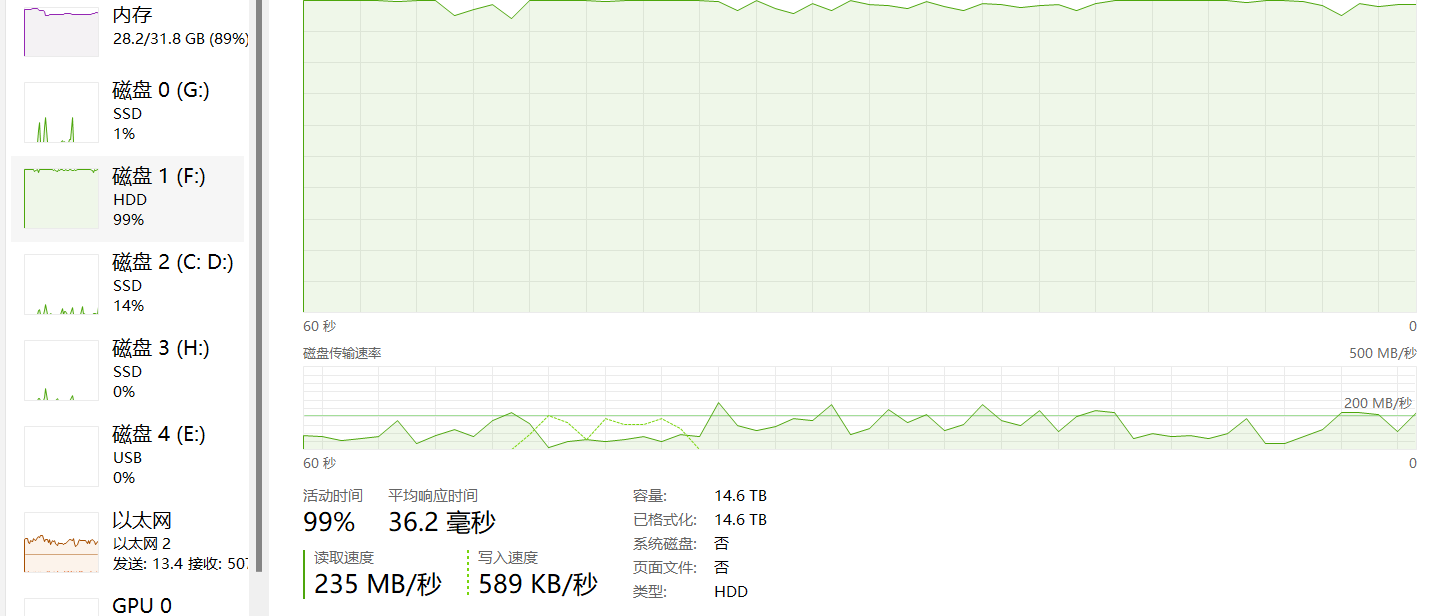

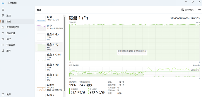

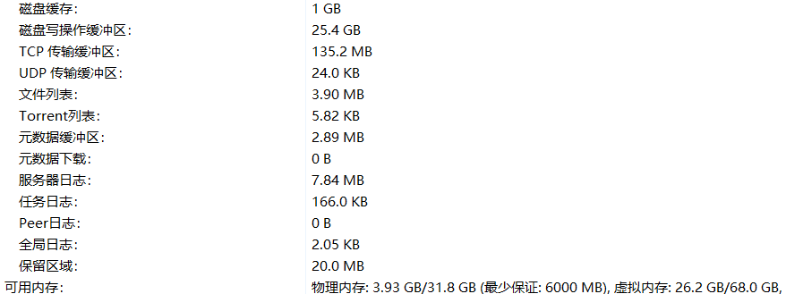

开始下载后内存暴涨,目标硬盘也是大部分时间在读取没有写入
磁盘写缓冲过大
磁盘写入能力弱于下载速度

尝试限制下载速度或者下载到固态硬盘后再移动到机械硬盘

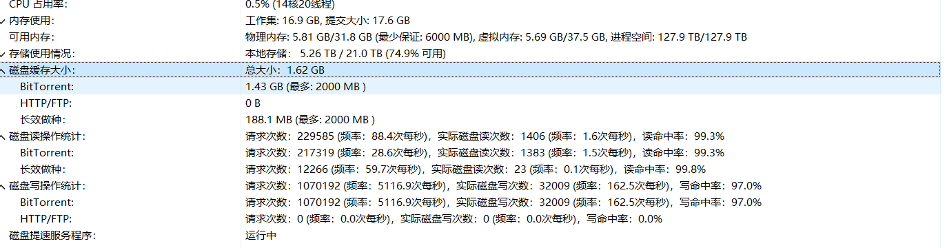

在读取的话看一下命中率,你的截图看到磁盘缓存只有1GB,这是不太合理的,建议设置大一点磁盘缓存把命中率提升到99%以上
比特彗星是所有BT软件中对磁盘缓存优化最好的,如果比特彗星都不行,那么其它下载软件会更加差了
从你截图上来看,命中率太低了,建议设置如图所示,然后重新打开软件来重新统计命中率
所以就是我上面说的,你的设置不合理,命中率太低了,导致BT任务取不到磁盘缓存
改大了确实有用,下载速度慢了点,但是内存不会一直涨了
