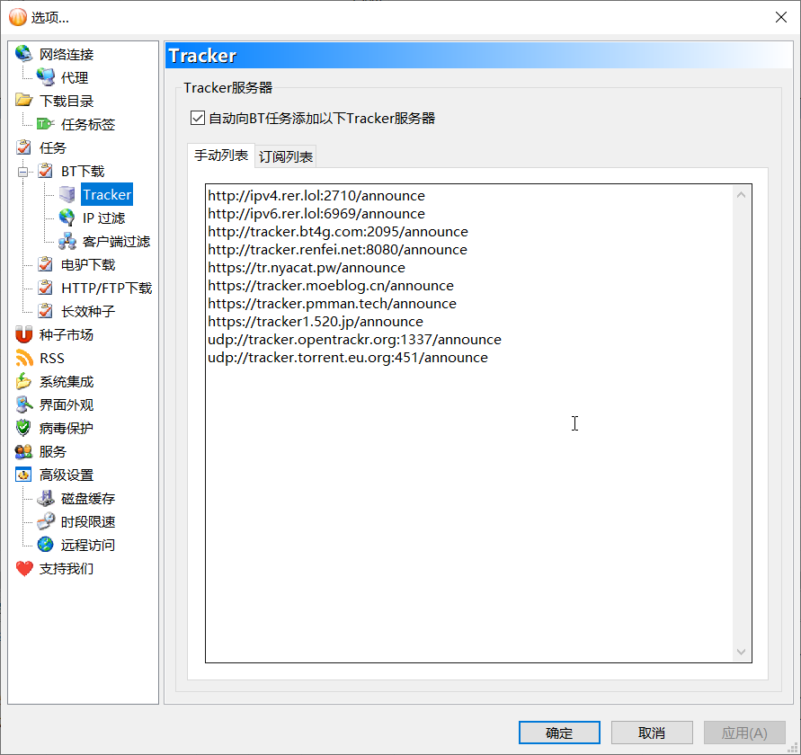

关于Tracker服务器列表的设置问题
论坛大佬们好!
请问我在此设置多个Tracker服务器url,软件是否支持这样做? 这样做是否合理? 谢谢大佬!
【如图】

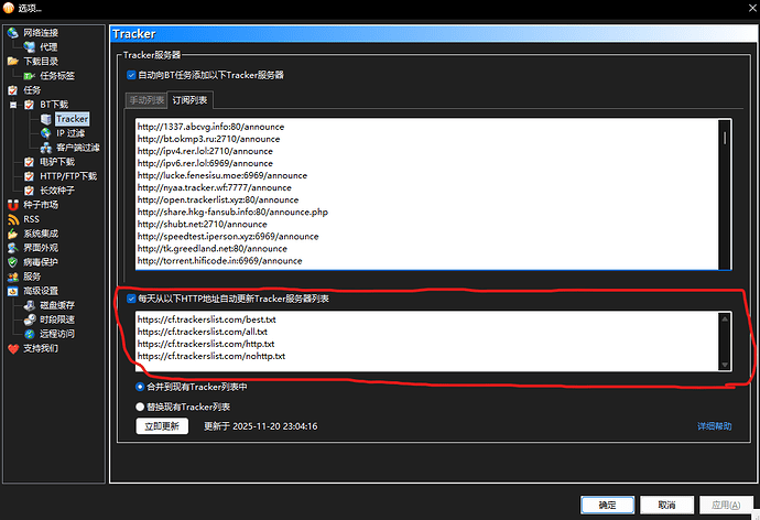

不合理。​【all】是【全部】,已经包含其他类型了,建议改为
​https://trackerslist.com/all.txt
​https://cf.trackerslist.com/all.txt
​或者
​​https://trackerslist.com/best.txt
​https://cf.trackerslist.com/best.txt
软件支持,可以这样添加多个txt来源,但是和二楼说的一样不太合理,浪费对方服务器流量
因为你已经请求过all了,其他的就没必要

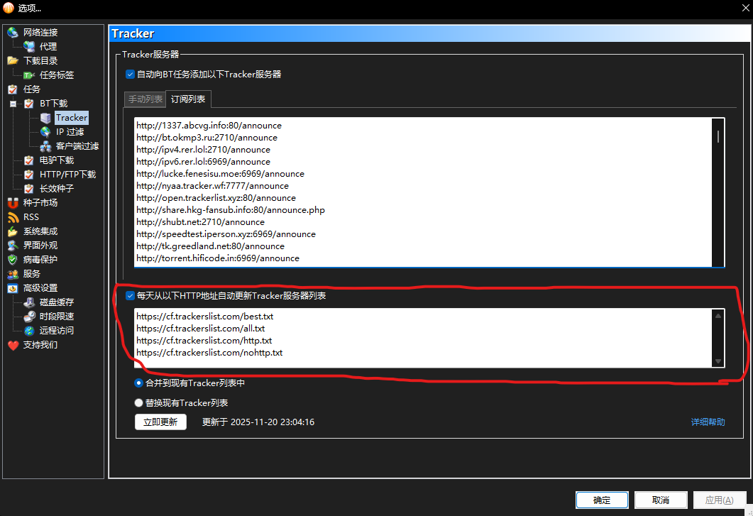

如果选择替换的话是不是重复的会被自动删除
合并=只增不减,获取最新tracker时与之前的tracker合并,同样的tracker链接只保留一条。
替换=去除过往,只保留最新获取的这批tracker。
所以说应该及时更新,新的tracker ,剔除旧的这样比较好对吧
不建议设置太多,10个足以,毕竟是要挨个种子周期性查询的。
可是有些会弃用新的又会更新
谢谢,我更新本地配置
Ok,这就修正本地配置,谢谢!
