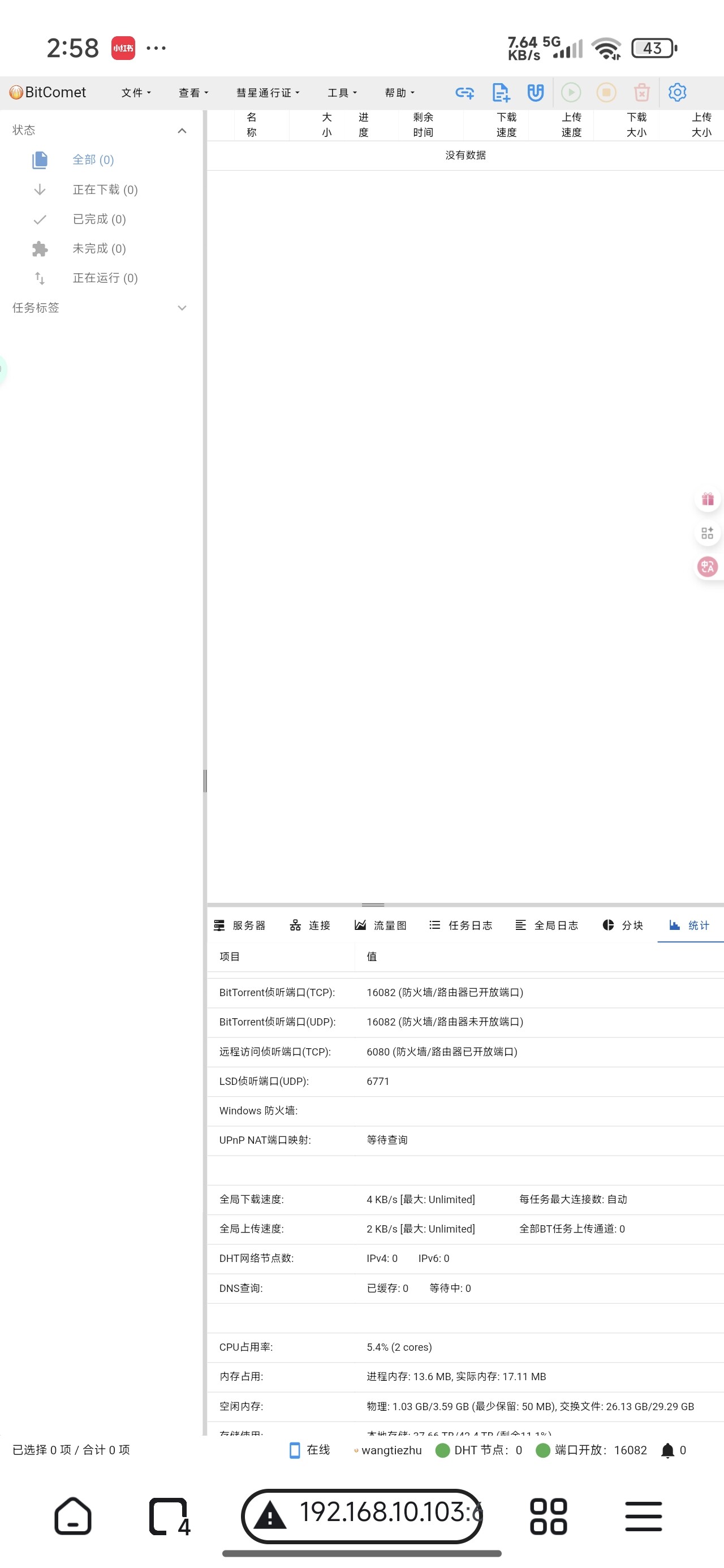

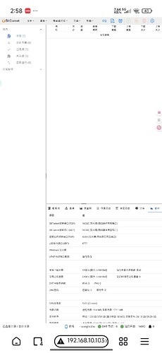

我在自己的威联通上使用,为什么端口号都打通了,关键的UDP端口号无法转发,TCP却可以
因为中国gfw防火墙屏蔽了所有的dht超级节点服务器,你随便找几个种子下载成功加入去中心化网络就好了,不一定要需要连接超级节点
