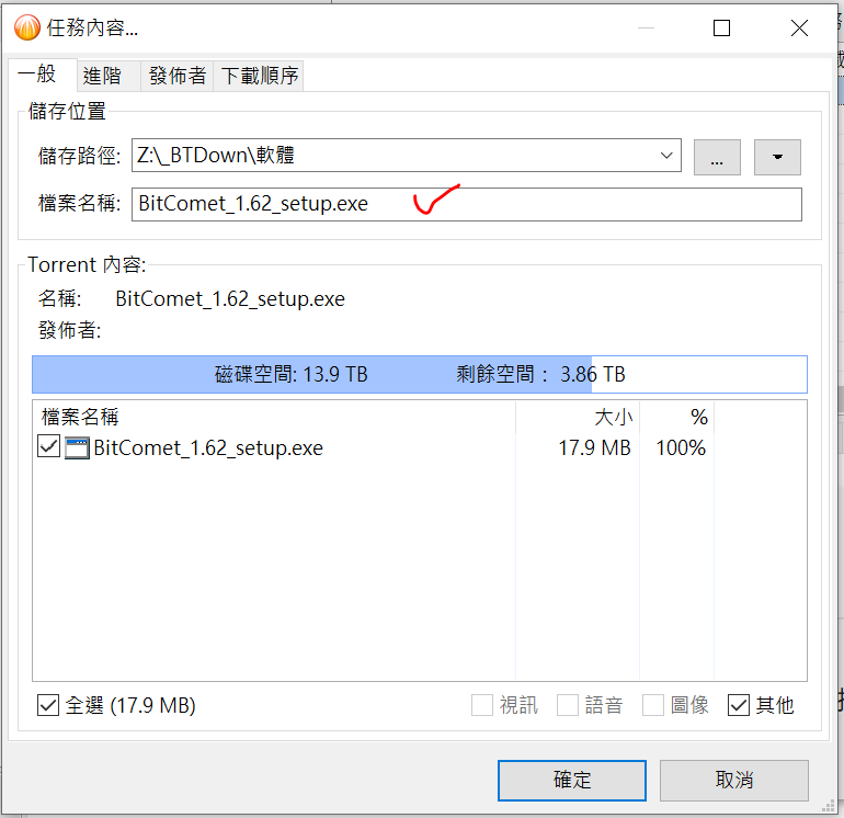

比如说我下载了一个文件,然后我移动了它的位置并且修改了文件名,它还能自动继续上传给他人吗?

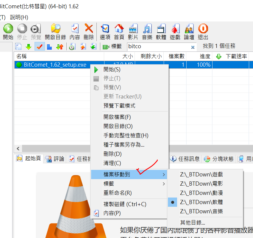

这样不行的,如果想挪动到其它地方做种,可以在彗星里停止任务后右键菜单选择“文件移动到”,让彗星帮你移动。如果已经手动移动了,需要重新设置保存位置再检查文件完整性。改名也是不行的.
直接改底層檔案位置會視為遺失…
可透過 Bitcomet 移動…
改目錄(多檔)或檔名(單檔)…
