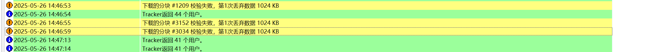

关于非对象存储的web 种子制作 失败询问
我现在有一个阿姆斯特丹的HDD大鸡,觉得发布种子的时候纯p2p速度还是太慢了,G口跑不满
之前曾经使用backblaze B2 +cf cdn 绕过缓存成功搞过
不过我觉得成本又是个问题,本来都有保种鸡的话为什么不直接用鸡来做web种子算了
由于本人技术有限,使用的是1panel,
直接把种子文件存在静态网站目录下面保种,同时使用cf 的cdn隐藏IP
https协议
但是比较神奇的是出现了报错,而且是可以下载,但是几秒钟过后就完蛋了
Snipaste_2025-05-26_14-51-35
请问有什么办法解决吗?
cf开启黄云,同时绕过缓存了,我很确信是同一个文件,因为保种我https用的都是同一个文件
使用qb下载的时候也是同样的情况,但是qb是连接失败或者DNS查询失败,peer ban也是下了几秒钟后暴毙

你的G口跑不满可以先尝试在1panel里安装docker版本的比特彗星webui版
种子发出来看看或者自己用HTTPDebuggerPro抓包一下,too many errors这种情况一般是web服务器输出了429状态的错误码,可能是cf拦截了http下载请求,要在cloudflare防火墙里面过白,绕过waf拦截
