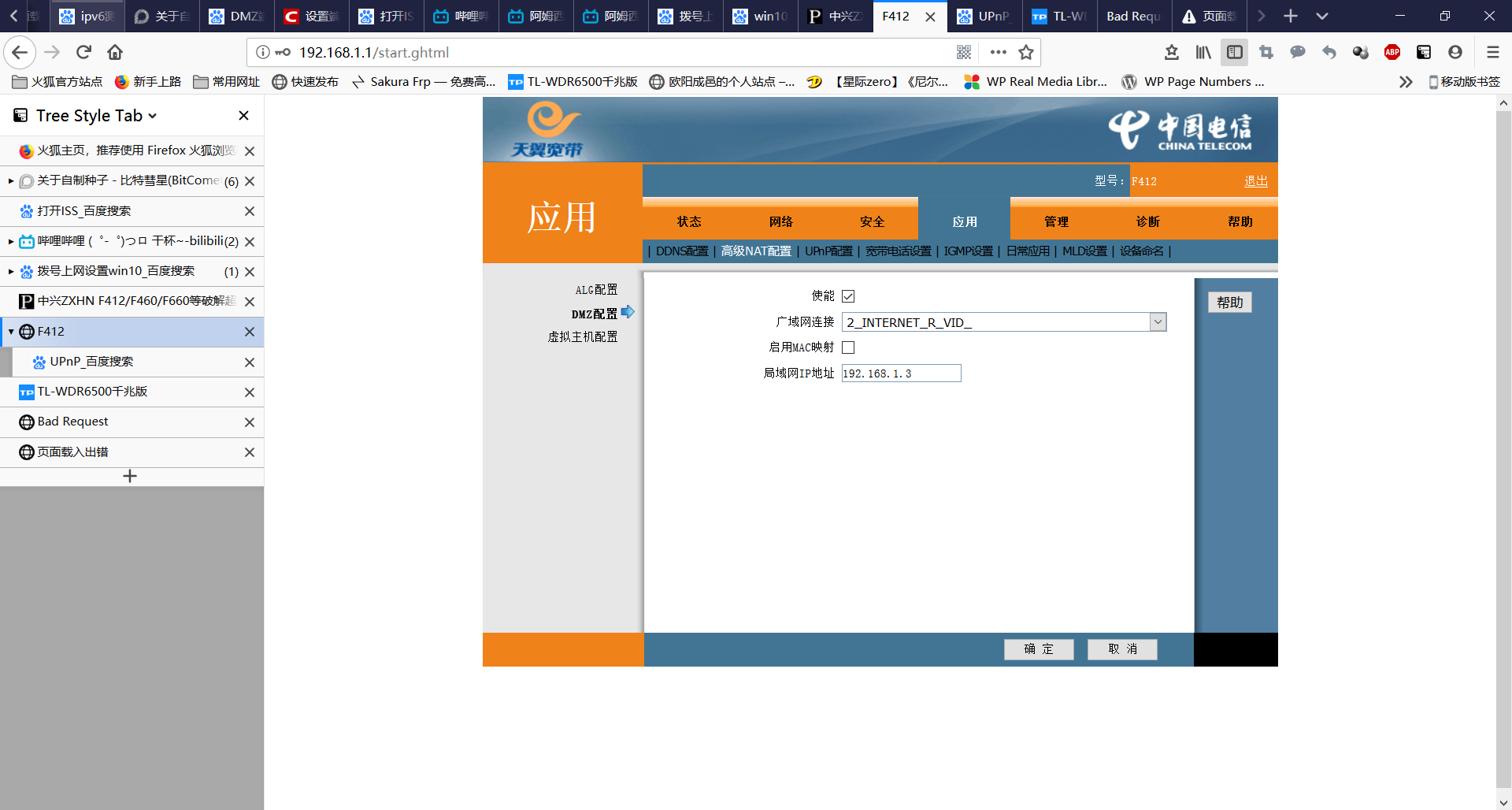

你这是属于多成内网,内网中的内网,nat处于第三层了,你可以用超级管理员密码登录光猫,设置DMZ端口映射到路由,或者开区UPNP,然后路由也做相同的设置,打通端口,或者直接光猫改成桥接,走LAN口,让路由来进行接管拨号,可以只处于二层nat,然后路由做好映射就可以打通到一层了

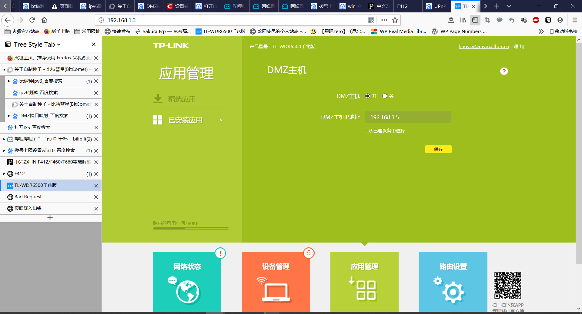

我在光猫下设置DMZ到路由器(如下图)
光猫接路由器LAN口,然后路由器再设置DMZ服务器到电脑(如下图)
是不是就可以了(目前是这样设置的,但外网ip访问不了我电脑上临时布置的iis网站)

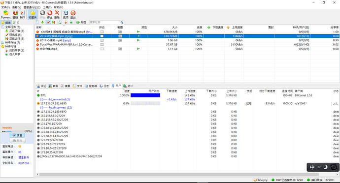

自己做的种子有速度啦!有速度啦!(第2个,我的手机用4G下载的速度)

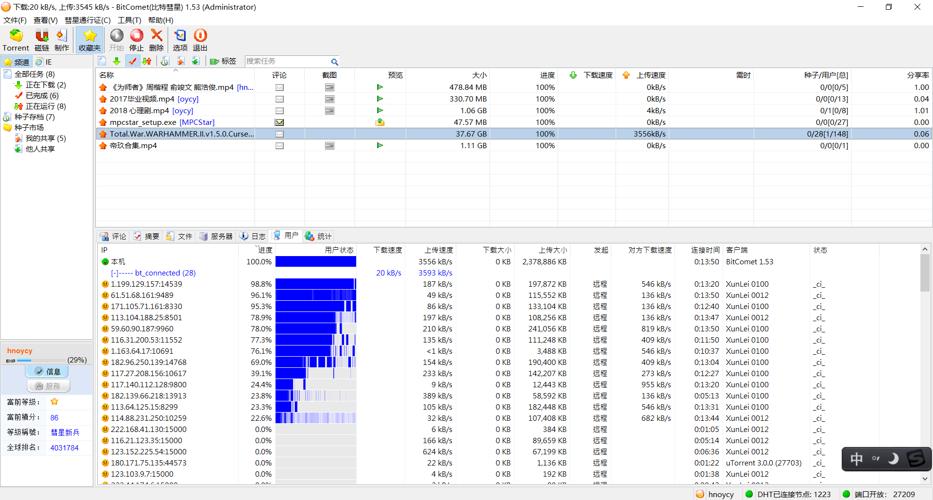

上传速度快了很多很多,可以达到满速了
终于可以一睹吸血雷的能力了(汗)
嗯,端口开放,可以提高上传速度的
迅雷其实不吸血,整个BT网络基本都靠迅雷救活,你把文件删了重下,你看基本都是迅雷提供给你的下载速度
