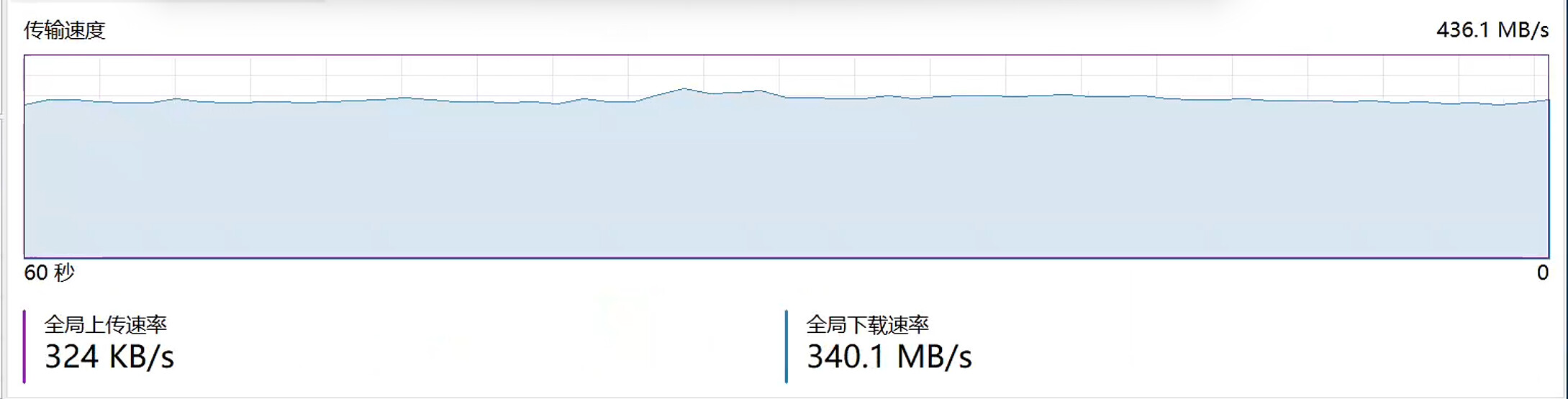

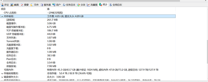

最近在下载超过1个T的种子的时候的出现磁盘缓存过大,一开始的情况是直接把我64G的运行内存吃满,我以为是机械硬盘的问题,在我前段时间购入了4T固态硬盘(缓外读写如下图,磁盘是好的没有爆错和0E)的情况下,一开始下载的速度吃满然后随着磁盘缓存变大逐渐降速,从50MB/s到30到20最后稳定在10。正常情况下缓存吃10G左右会弹出一个提示磁盘缓存过大,关于设置优先级,改设置什么的都试了试(如下图)目前根据我的测试,只有比特彗星会弹出来这个问题,迅雷 QB和百度网盘其他的满速下载的时候可以吃满500M的带宽。

截图上现在的数据看起来比较正常,发生这个现象的概率很高吗?你的截图没有上传成功,看不到缓外读写速度的那张截图,而且看到读取命中率只有78%,可以推测写入缓存命中率也不高,应该是缓存设置不当导致

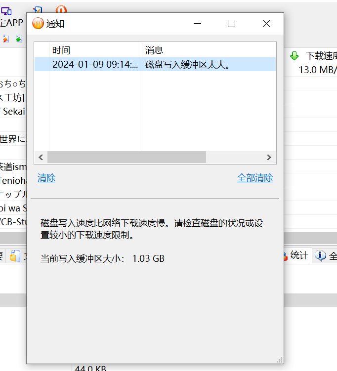

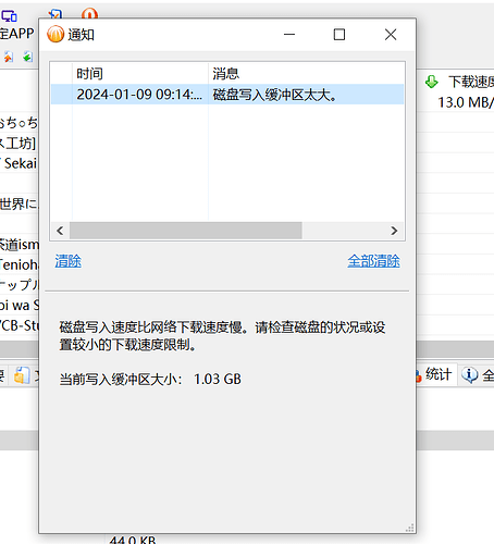

比特彗星高速下载的时候通知提示 磁盘写缓冲区太大 垂直机械盘SSD QLC固态硬盘写入性能受限引起繁忙
提示如下
这是2.04版本新加的提示,尽可能的去通知用户磁盘出现了性能问题
诶,还是别难为叠瓦盘了,本来写入性能就巨烂,可能只有1-10MB/s写入速度。。。
最好搞个SSD TLC固态或者垂直机械盘来下载
可以看看别人的视频,都有叠瓦盘评测,速度最快只能承受1MB/s的下载速度,,,下载速度太快的话,硬盘就性能受限来不及写入了
QLC固态也是一样,写入速度只有30MB/s,无法适应高速下载

32G内存如图所示建议磁盘缓存设置为1048576,让软件自动调整占用率
可以避免设置磁盘缓存过小的情况,下载比较大的BT任务时候,磁盘缓存紧张时候会由于设置过小会导致磁盘负荷过大,可以观察统计分类的磁盘写入命中率,建议维持在99%以上

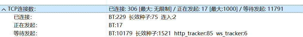

还有一种办法,是降低连接人数,截图上看到连接了300多个人,如果分配的缓存比较低,需要降低连接人数,建议值是设置为1048576MB,软件会根据当前使用情况智能动态调整缓存占用
https://bbs.itzmx.com/thread-102947-1-1.html
network.max_connections 建议值,假设根据区块16MB计算,建议给系统预留8G内存来计算开销,也就是32GB内存软件磁盘缓存用24GB左右
8GB 设置300
16GB 设置500
32GB 设置1500
64GB 设置3500

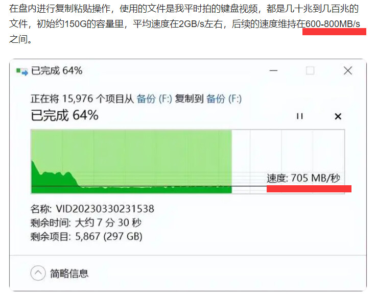

磁盘测试的图片,我目前两个固态都是TLC,但是还是会显示这个,我觉得应该不是磁盘的问题
这是硬盘的测试图片,我觉得这个数据应该是没问题的,是TLC固态
https://baijiahao.baidu.com/s?id=1779107987556717382&for=pc
网上的数据来看,这块盘缓外速度有700MB/s,足够应付5Gbps下载速率,你是速度多少出现这个提示?
你对着我之前的设置改一下看看?我这跑300MB/s都没有问题
首先,感谢小樱的帮助,目前我按照你的设置了一下,仍然会吃到40g左右的内存还是会降速但是相比以前有不小的改善。(按照你的上图的磁盘缓存和其他的设置照抄,我的是64g内存)

强烈要求取消此功能,下载速度一快就会报警,导致下载速度自动变慢,严重时整个程序的反应很慢。同一台电脑,同样的设置,低版本就不会出现变慢变卡的问题。
是的,我感觉这个跟电脑不同也有差别,反正挺奇怪的。
可以在高级设置改成否,此时不在通知用户磁盘出现了性能问题
disk_writing_buffer_warning
具体原因上面说了,因为磁盘繁忙执行自动限速的时候程序卡顿是因为界面BUG,这个还未修复
这个是1.96版本引进的新功能,在内存即将用尽时候才进行自动限速,1.95及历史版本是下载过程自动限速,你用旧版本的时候会发现下载速度很慢经常突然变成9KB/s的情况,1.96及后续版本则不会发生这种现象,只有内存即将用尽时候才触发自动限速
核心改进:BT任务磁盘写缓存过大时不再暂停下载请求,改为可用内存不足时任务自动限速(优化磁盘写入提升BT任务下载速度,不会在突然出现高速下载过程导致任务速度变低了)
