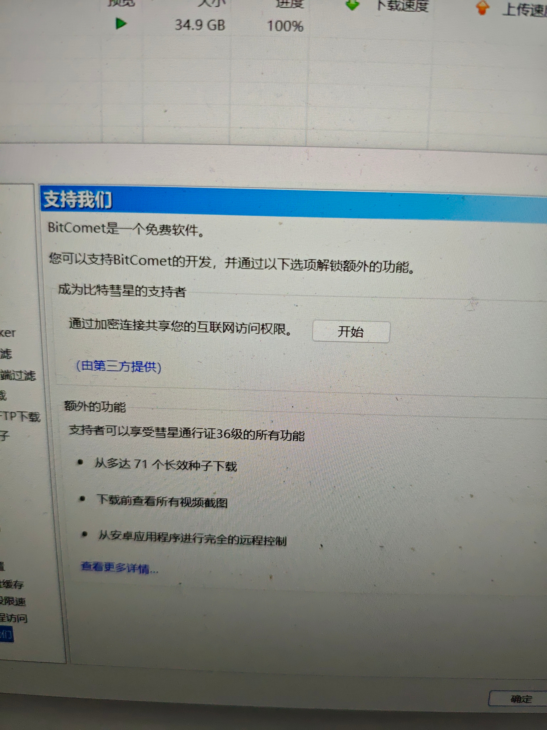

对于电脑版,选项里有个"支持我们",启用后可以解锁36级通行证,也就是可以提高长效种子上限值为71个,其实就算不登陆通行证也可以,默认的40个上限值也足够用了,看需求而定吧
Wiki里面有是由 https://pawns.app/ 这个网站提供的流量共享盈利服务。
http://wiki.bitcomet.com/bitcomet_options?do=#support_us
就是请用户自愿共享一点流量,解锁36级通行证的功能,也让官方开发者赚点广告费。不启用也没啥限制,和正常使用一样。
Support Us
BitComet is a free software. You can support the development of BitComet and unlock extra features by sharing your internet access with encrypted connections.
The traffic sharing is disabled by default. The developer will get paid when you turn on the option and shares your internet connection with no access to personal data. This facility is provided by the third party company Pawns.app under the Privacy Policy
The BitComet supporters can enjoy all the features of a user with high CometID level. Please see more details in https://members.bitcomet.com/

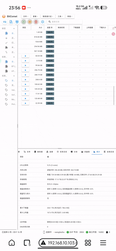

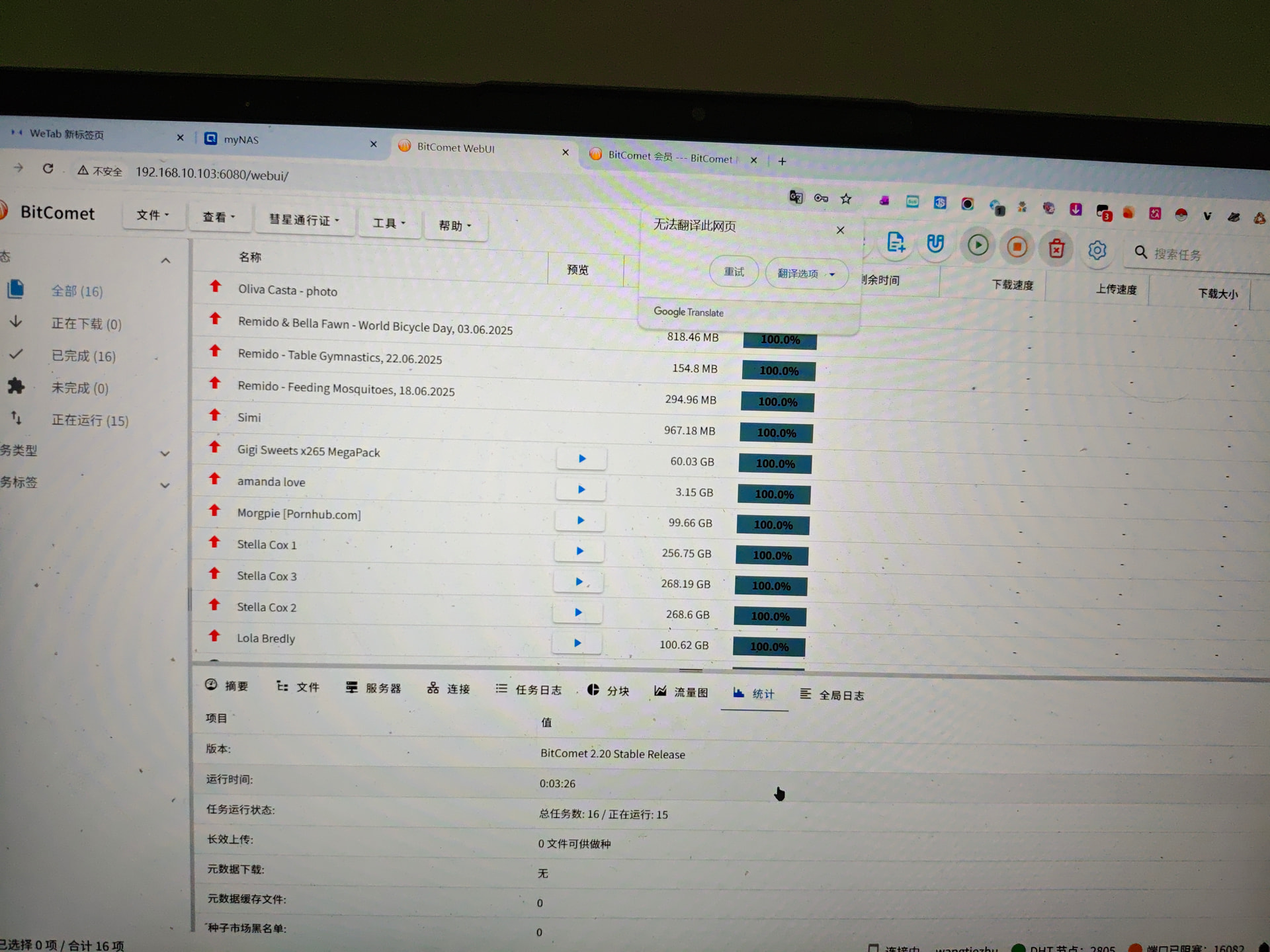

不合理呀,如图所示,我的比特彗星基本上只有来保种,然后我的硬盘是希捷硬盘,它基本上只有在写入的时候才会炒豆子,如果只是上传分享,为什么比特彗星炒豆子声音会非常大
最直接的证明点,也许我可以录制比特彗星上传种子时的CPU内存占用率,但是声音我确实录制不了,我的qt也在上传种子,它发出的声音比比特彗星下,那我只能选择不使用比特彗星
而且我知道这种广告服务,大陆也有类似的app,如节点小宝,它就是出租算力赚钱的app。。。至于你是的是不是不会使用硬盘减少寿命并不能判断。
而且如图中GIF图片,为什么所有种子100%,只是在上传而已,比特彗星统计下载量在增加多
Screenrecorder-2026-02-19-23-56-17-641

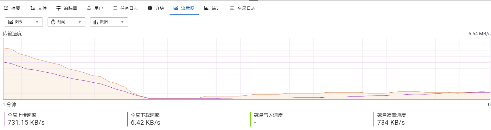

你可以切换到流量图,里面有详细的记录磁盘读取和写入情况
如果你不信任软件自带提供的流量图,也可以在Linux终端上使用 iotop 命令来观察docker磁盘,判断是什么进程在使用磁盘,读写io分别是多少都能在终端上清晰可见
发生下载流量一直变大是很正常的,比如说连接tracker,从tracker服务器下载peer用户列表,这些操作都是发生在内存中的,不会发生磁盘写入,可以通过上方的iotop来确认

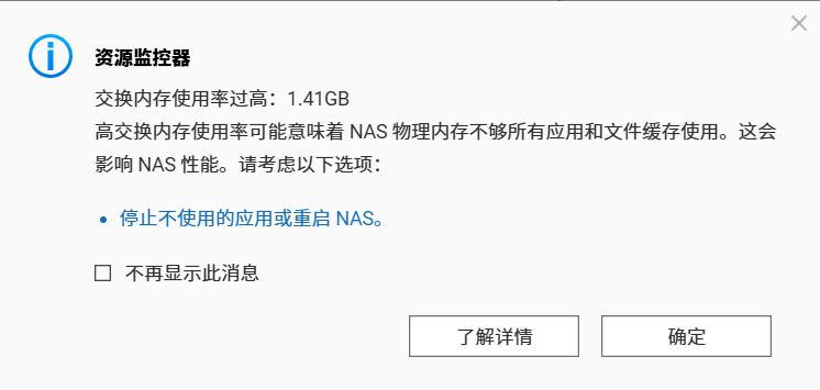

有点尴尬,确实不是比特彗星的锅,它的CPU占30%,运行内存60%,但是还是炒豆子声音非常大,我没设置过nas隔天重启,好像有这个原因,nas提示我运行内存过高要不要重启,,

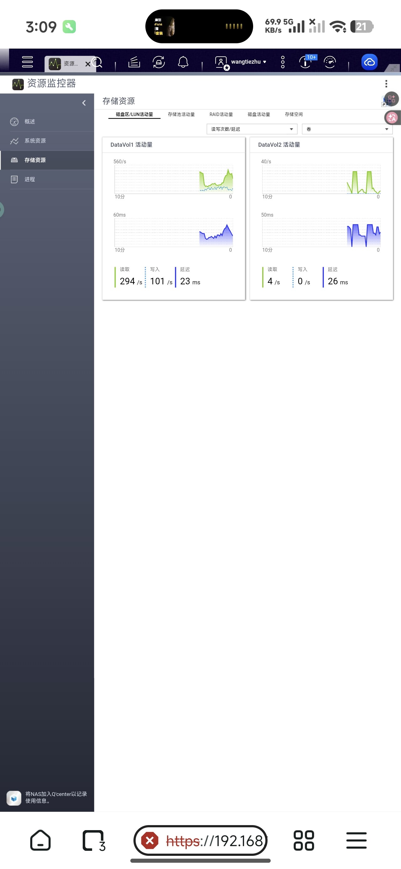

我想知道这个读取速度294/s会造成炒豆子声音吗。
这个次数是什么软件发生的?左侧有个进程,看看里面能不能看到是什么软件在读写硬盘
机械硬盘几百的读写次数,这已经是在满载工作了
是不是kswapd进程?看你的描述可能是因为内存用尽引发系统使用虚拟内存导致的

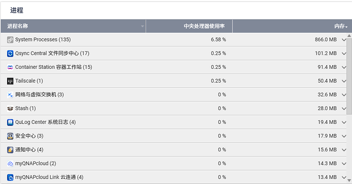

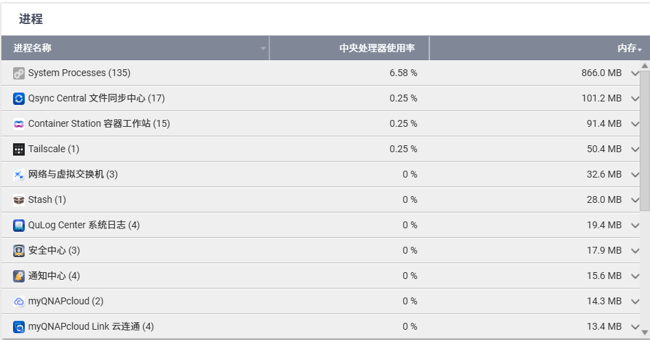

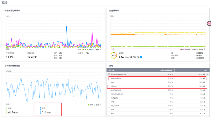

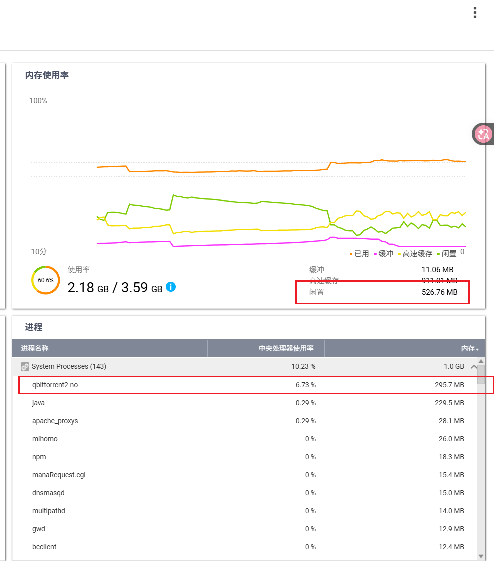

我的cpu是一颗赛扬4线程4g cpu,打开进程基本应用网络交换机,stash播放视频,docker工作站,taiscale用来外地打开服务,系统目录里面qbitorrent占271.6M内存,20的clash等等。这个情况我肯定不能开比特彗星了,彗星内存使用更高。
如图1显示内存闲置200mb,
内存使用过1.4g系统就提示物理内存不够,所以基本上都会用到虚拟内存。。

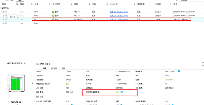

以前我专门用一块固态硬盘做系统读取盘,半年这个固态寿命剩38%:smiling_face_with_tear:
我以前是小白时买的nas,威联通,他的硬件是板载的,不支持加内存条,除去硬盘这套系统加硬件花了2000.。。
如果现在让我来选自建nas肯定是最合理的,可惜小白时期不懂,

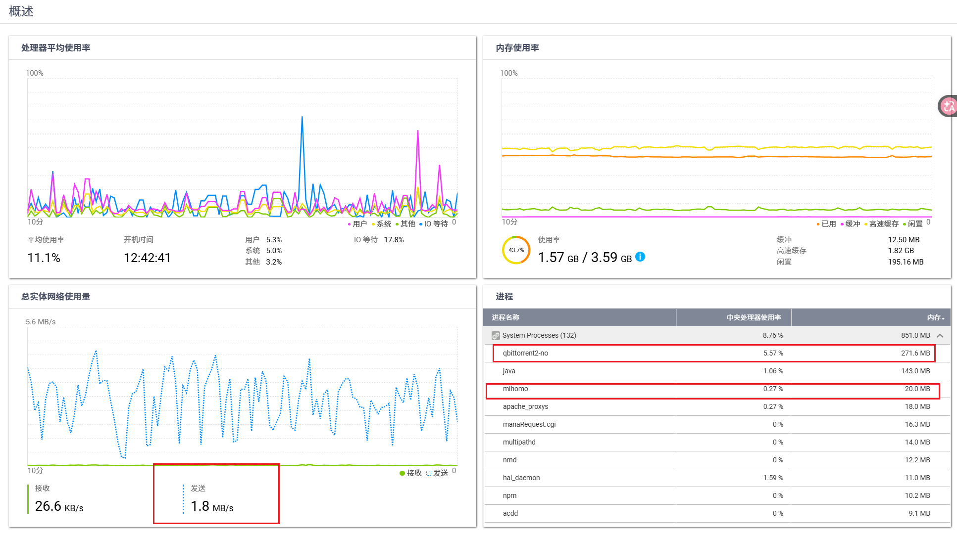

实际上现在也不知道为什么它是4g内存,1.8g高速缓存,剩200mb,剩下2g去哪里了 :sweat_smile:

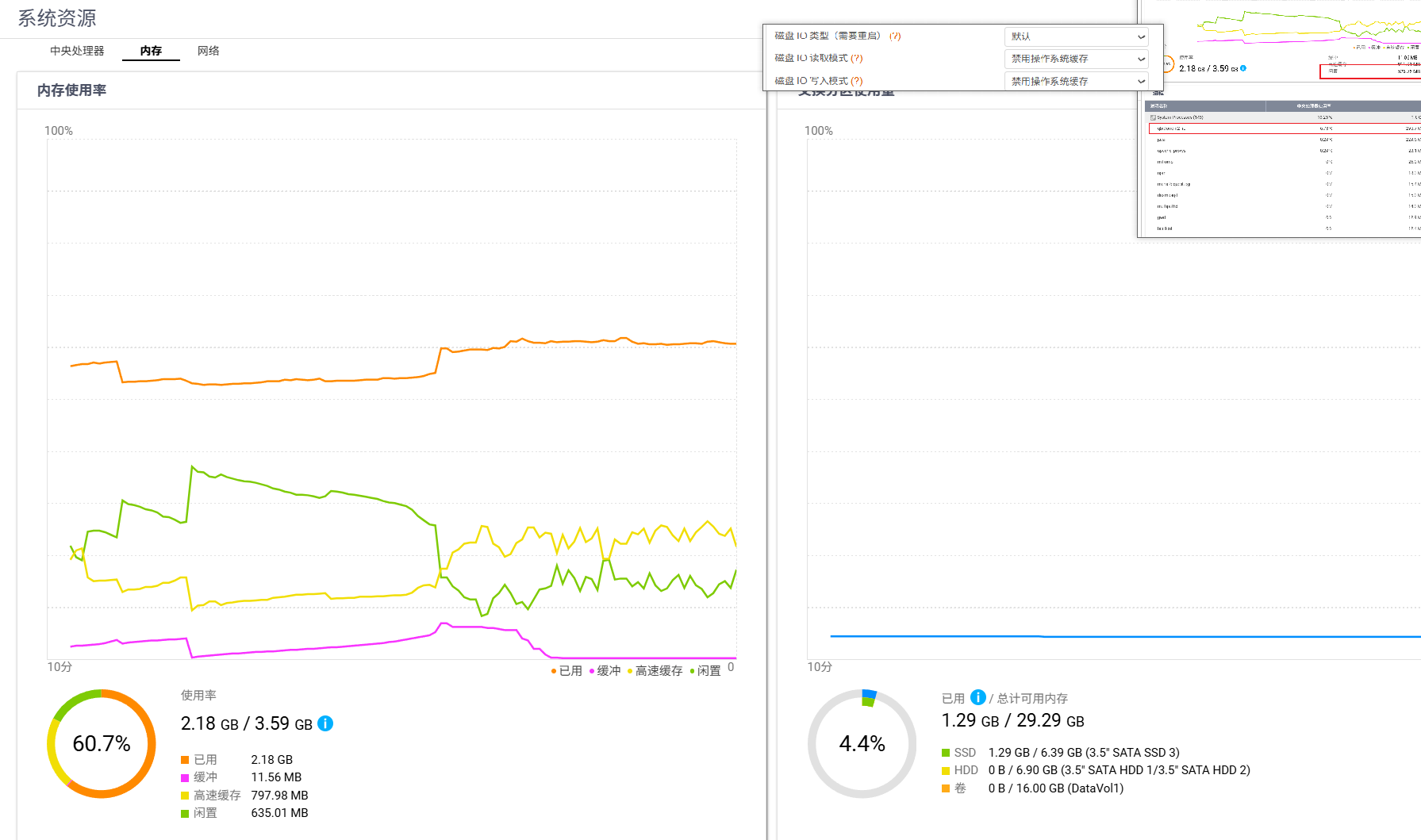

截图上看到原因了,是qbittorrent内存泄漏引发大量的虚拟内存导致了,固态充当内存使用寿命自然用的快
如果有ssh权限可以登录进去root用命令看看swap文件里面储存的什么,来进一步确认
yum -y install smem
smem -krs swap

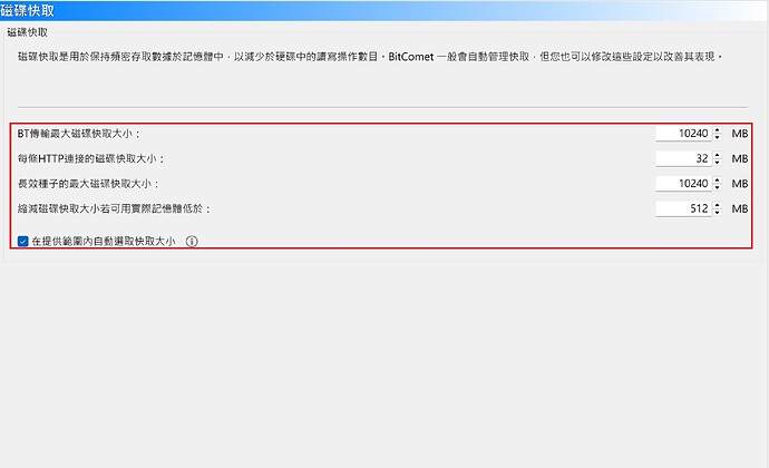

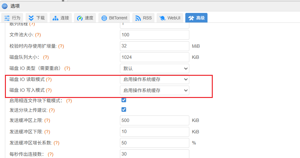

在qbittorrent把系统缓存关掉避免内存泄漏,或者直接换比特彗星支持独占进程内存,对内存管控更好
谢谢,你是怎么判断的,我看不出来任何内存泄漏的特点,它也就占了271.6mb不是吗,
是这个导致的吗,关掉不会对qbit产生问题吗
操作系统缓存是不可见的,所以你上面发现凭空消失了2个G内存不知道去哪里了
所以上面还给了进一步确认的命令,不知道你的nas能不能启用ssh

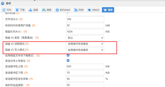

对的,把设置里的操作系统缓存都关掉
qb策略是自动调用空闲内存的系统级缓存,所以不设置缓存也可以跑,所以qb也容易发生内存泄漏之类的现象
使用系统级内存,而不在进程中占用内存,此时任务管理器内存使用率不可见,这种系统级内存方式效率会特别低,但是优势就是进程占用的内存不会显示出来
qb因为走的是系统内存,用户不可见而已,实际上还是大量占用内存的,这种形式内存容易导致被挤掉,所以qb经常卡死无响应也是这个原因

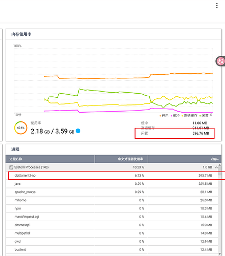

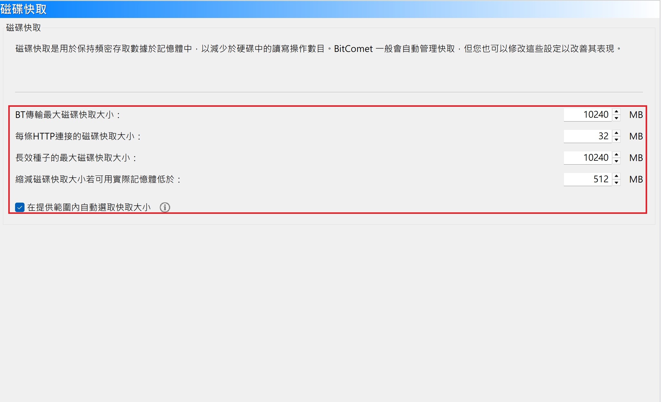

我使用了如下设置
然后在qbit进程基本不变的情况下,闲置内存变成500mb,多了300
然后最后一张图,加法得出总内存3.6g,已经正常了,另一个问题它显示我的一个固态硬盘在使用交换分区也就是虚拟内存1.29g?!
HDD磁盘不要设置虚拟内存,禁用操作系统缓存后好了的话就没什么问题了
SSD是推荐设置的,毕竟物理内存贵,只能靠虚拟内存,SSD寿命用坏了也比买一条新内存价格值
